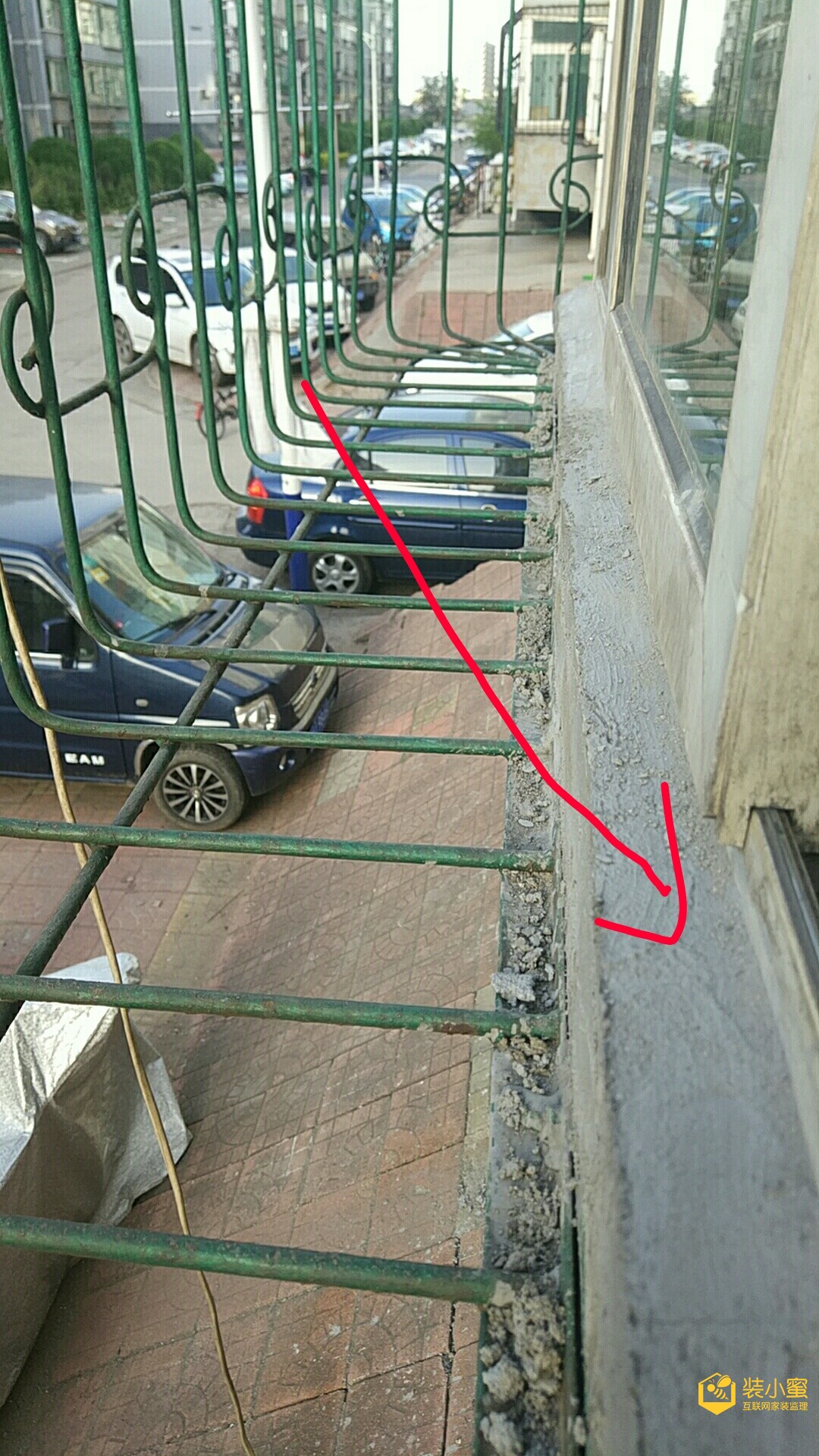

各位老师指点:阳台维修抹了水泥,需要洒水维护一星期吗?
最佳答案 2020-05-17 23:12
有条件有时间最好适当洒水养护,以免水泥与原有基础拖层开裂。
5 个回答
蔡新发 - 监理工程师
       您好,根据图上看,这个维修一定要湿水养护,不然会空鼓,裂缝。建议您用旧布料铺上面洒上水,这个保养会更好。
吴忠高
你好、需要洒水养护、不然会开裂空鼓。
占全坤 - 装小蜜监理
阳台窗户边缘抹灰找平后需要浇水保养,避免后期空鼓开裂,浇水三五天就可以。
李积承 - 监理部监理
肯定要做养水保护,一定要养护时用水别过多,别给楼下的墙体渗漏。
丁叮 - 监理工程师
您好,建议进行洒水养护,避免表面干的太快,造成空鼓及开裂。
希望能够帮助到您,谢谢!
