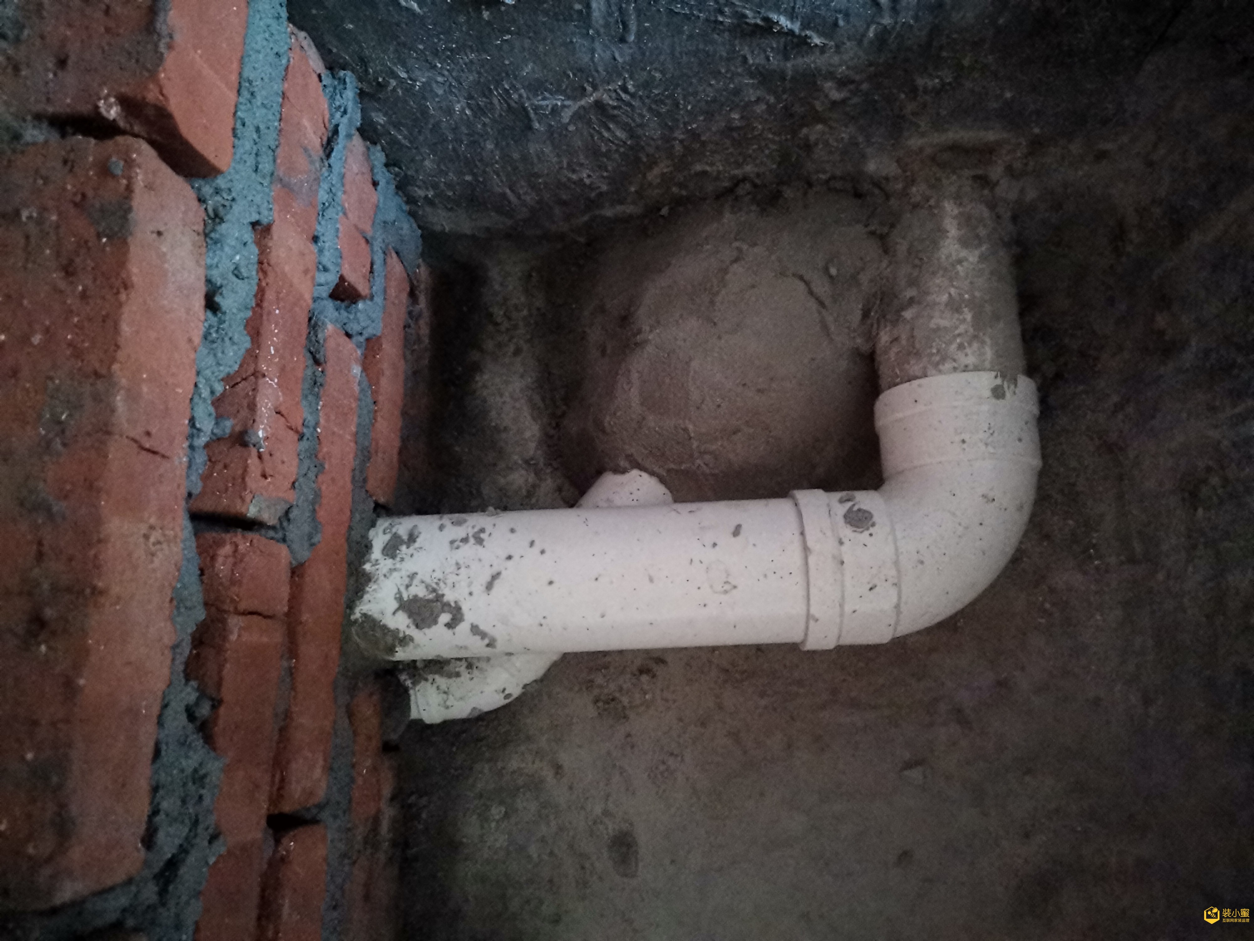

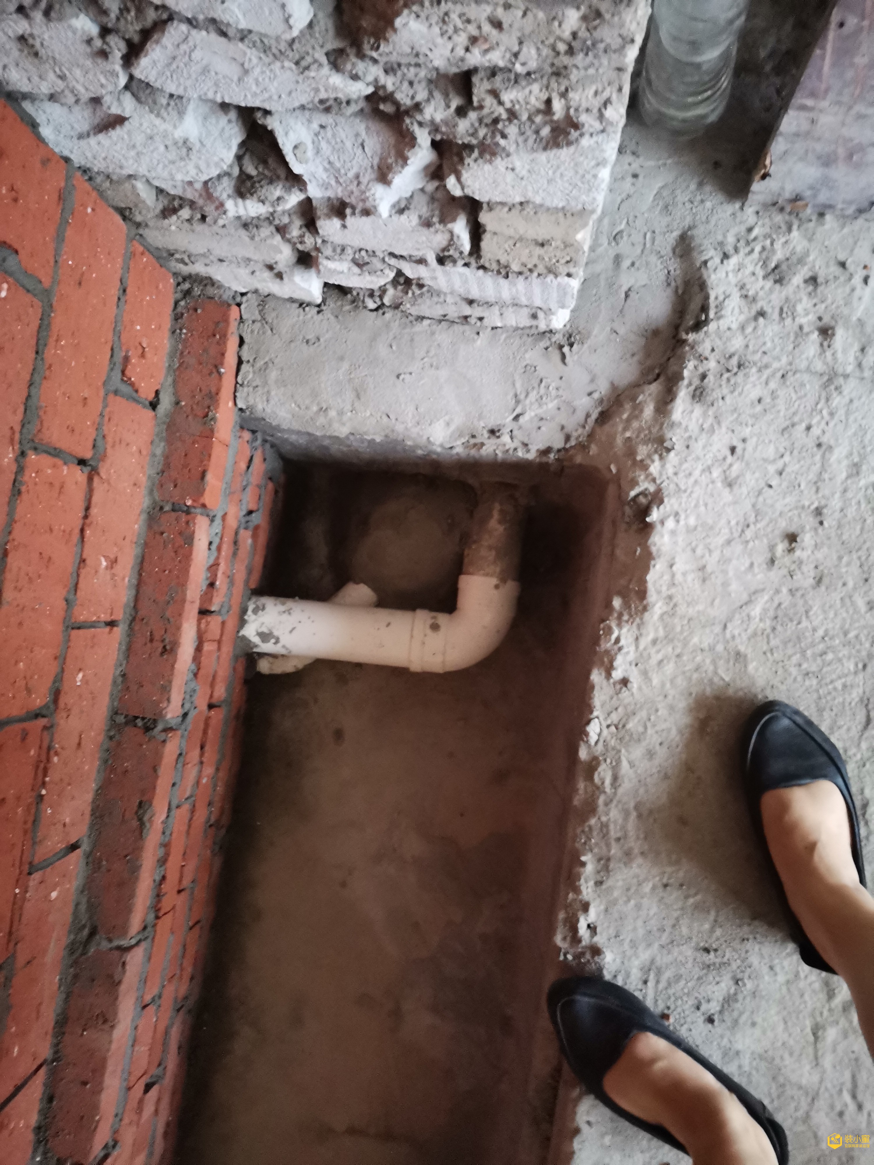

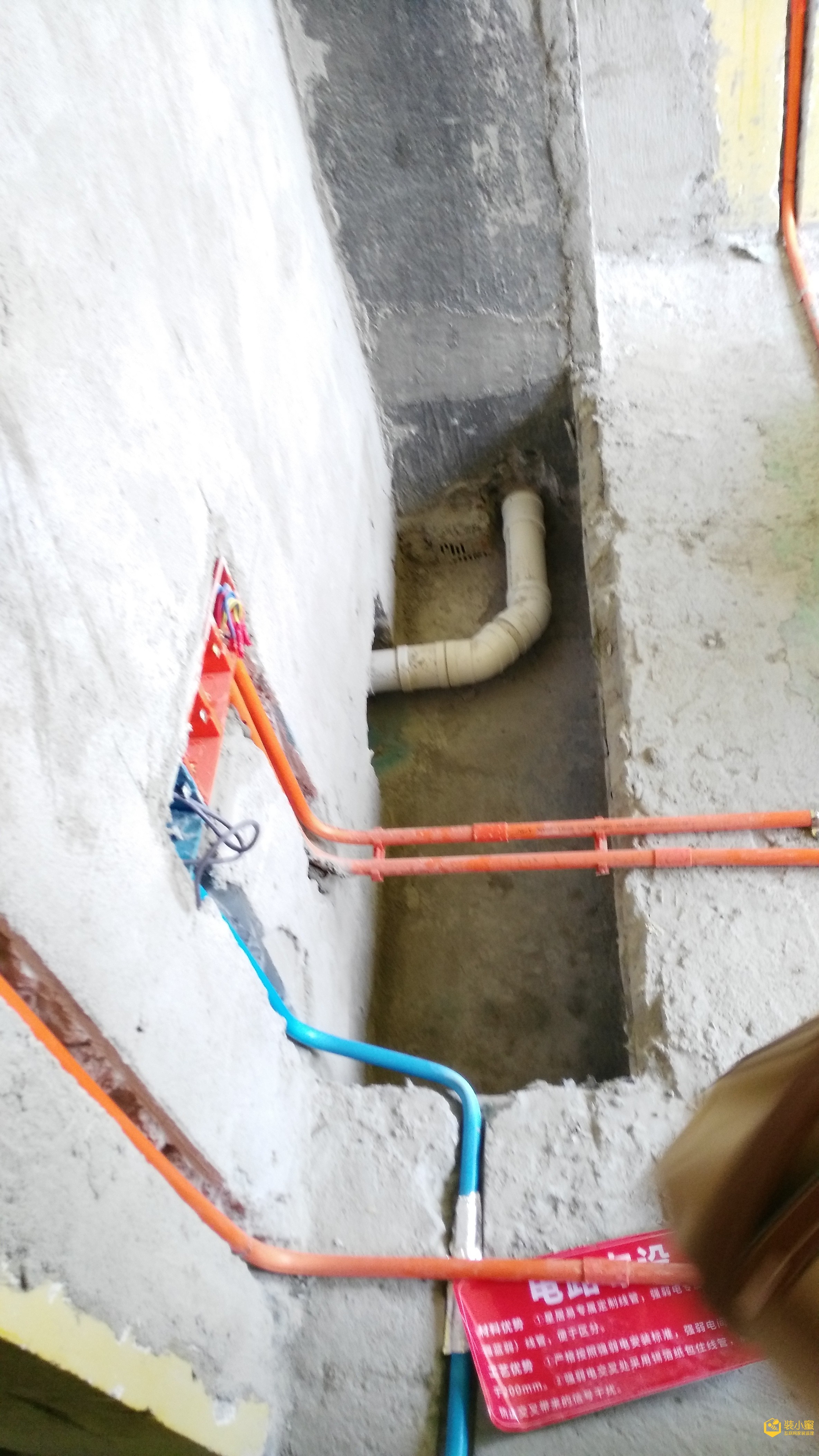

毛坯房地漏走管:因拆了卫生间的墙向内重砌,管弯进卫生间时用了一个弯头,走的是90度,后期容易堵塞吗,还是要用两个弯头走45度角 。见最后一张邻居的图。地漏那根管进

您好,用90度直弯排水没有用两个45度的顺畅,建议用两个45度弯头排管布置

  1. 现在用90度的做好了,已经固定在墙上,有很大必要返工吗,返工难不难?

您好,45度弯当然比90度弯好,留出一定的坡度,效果会更好。

建议用45度两个弯头为好,90度弯堵的风险稍大些。

卫生间下水管道建议尽量不要走90°弯,走45°弯比较好,后期使用不容易堵塞,而且好疏通。
