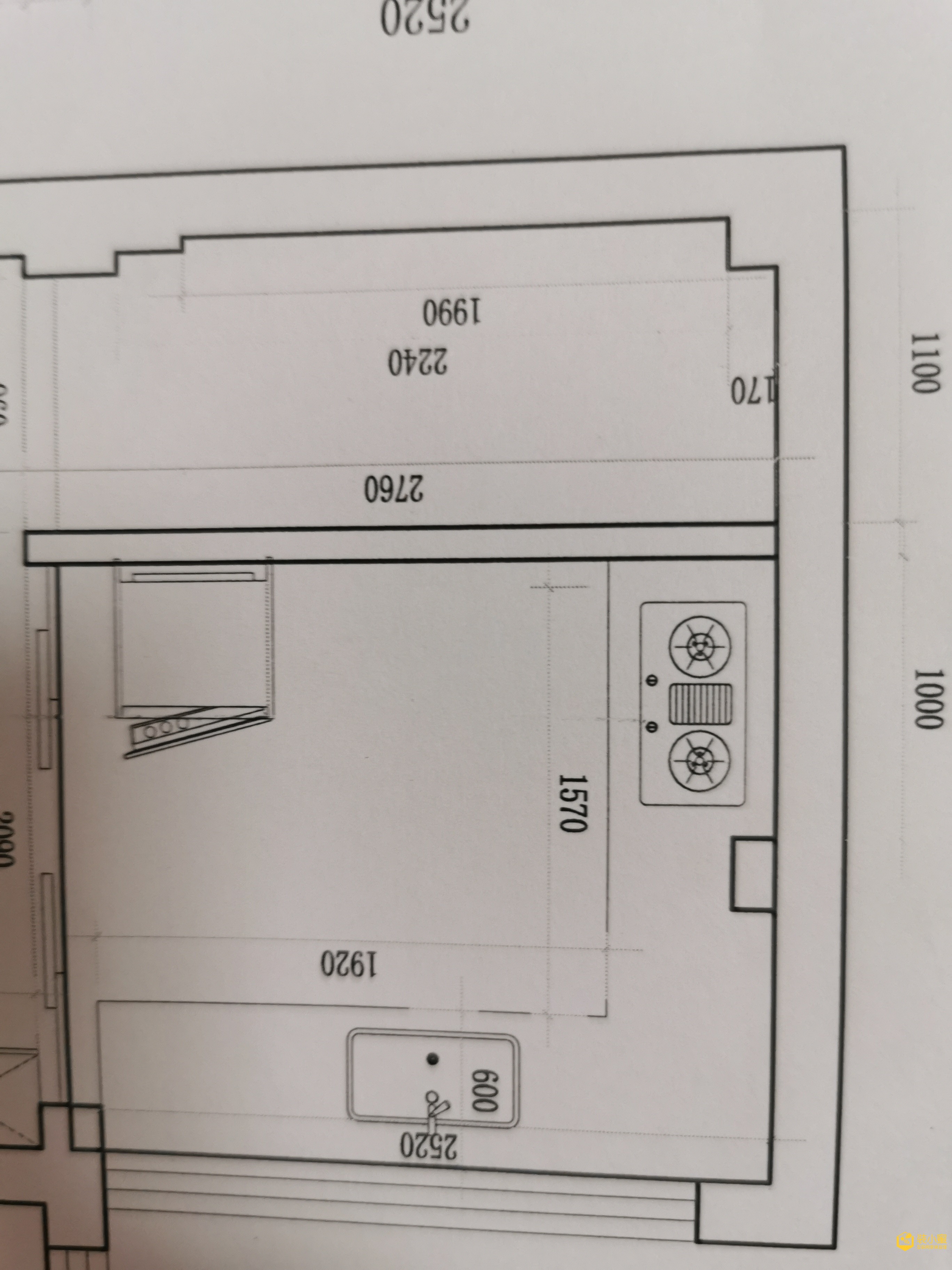

厨房用墙分了个储物间,只有门,用不用在新建墙上装个窗户?
最佳答案 2020-05-20 12:02
你好!有条件,安一个窗户,会好一些。可以进行通风,采光。如果条件不充足的情况下。一般要安装换气扇。
2 个回答
申松山
首先要看储物间的采光怎样,如果光线较好,不用考虑安装窗户。如果釆光不好,可以考虑在新砌的墙面上开窗采光,窗户的上要在厨房吊顶以下,下面尽量开高,这样也看不见储物间的东西,又可以增加储物间的亮度。
丁叮 - 监理工程师
您好,可以考虑安装窗户用于采光,建议安装排气扇用于去除潮湿。
希望能够帮助到您,谢谢!
