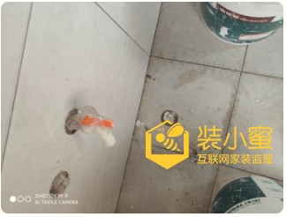

洗手台的下水管太低了怎么解决呢?

周广春 - 监理
你好,现在最好的解决方案。是软管,购买加长的。
李积承 - 监理部监理
如果是pⅴc管看直径多大,买一个加一个同等径管子连接好,连接用pvc胶,千万不能破坏防水。
蔡新贵 - 装小蜜监理
   下水软管有加长的;也可以买50内插直接加高排水
蔡新发 - 监理工程师
        您好,根据图片上看,浴室柜的排水管与地面几乎是平的,这个情况最好是用内插直接把排水管抬高。如果软管用长了有返水的隐患。
可以用同等径的PⅤC管连接延长,首先清理干净原下水口周边的水泥等污渍,刷PVC专用胶接上管子,连接处用PVC直接。
丁叮 - 监理工程师
您好,建议用软管直插至下水管,并用密封胶密封。
希望能够帮助到您,谢谢!
