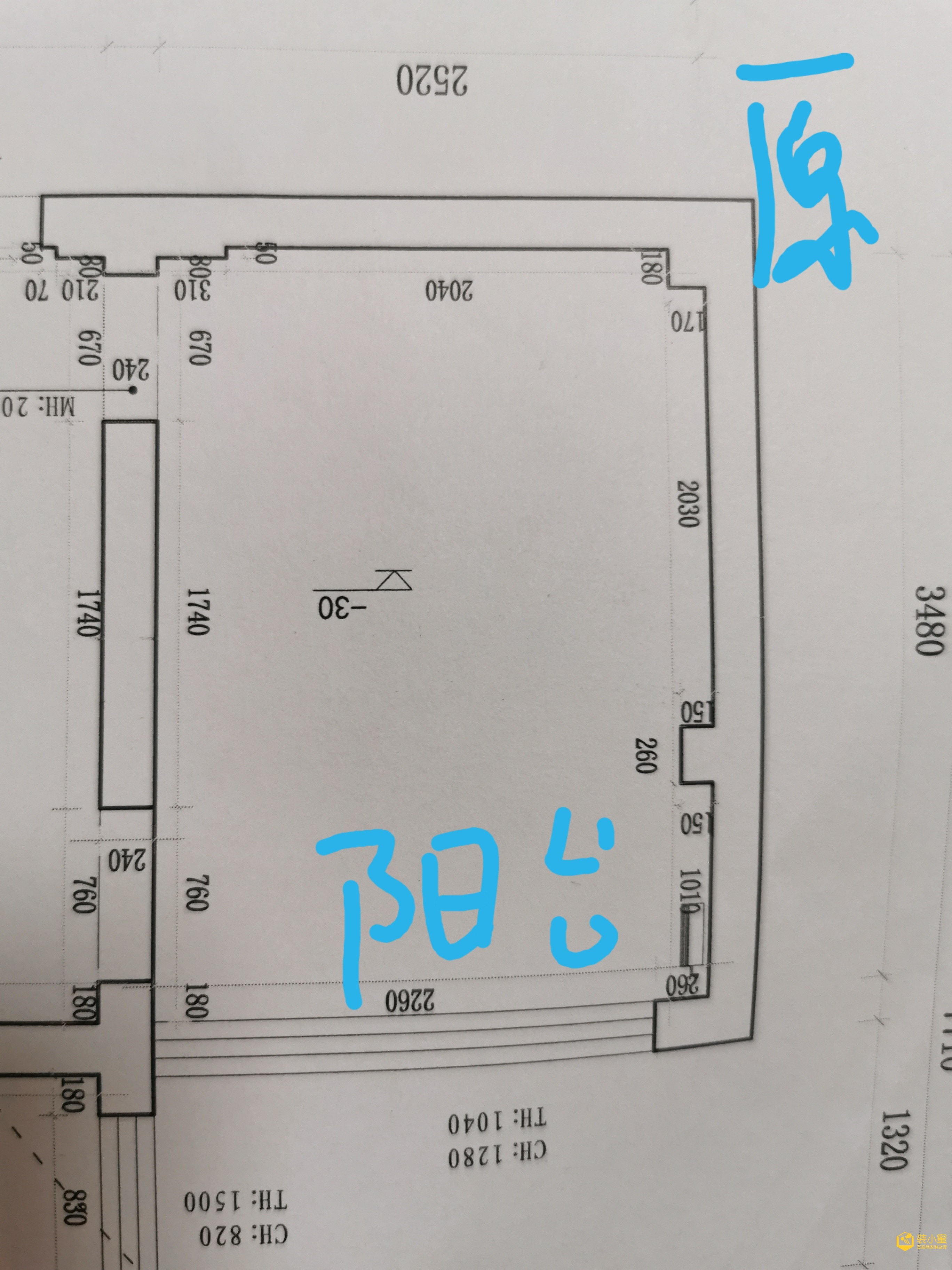

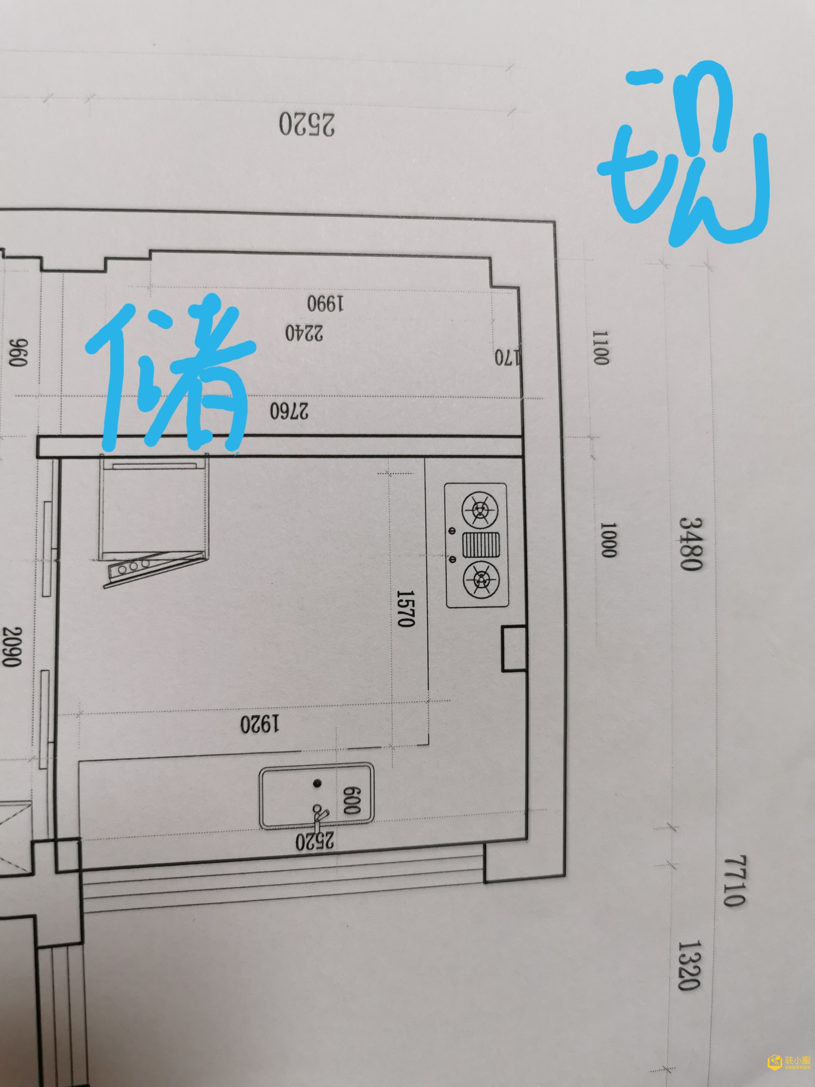

想把带阳台厨房隔个储藏室,是用原来结构呢,还是按现在设计,麻烦各位大神指导?

您好,从图纸上看,现在的设计比较合理,原则上是水槽尽量靠近排水管,如果按照原来的设计,会造成水槽离排水管道距离过远。引起排水不通畅,堵塞不易疏通

   首先,图纸上厨房墙厚24Cm,是否为承重墙,如果是,厨房门加宽不能进行改动。
   如果按改造后布局,储物间隔墙到厨房中小子间距90Cm,安装灶尺寸不够。
   后期菜盆与下水管距离太远,易堵塞,如果后期要改动,这些因素都要考虑进去。
周广春 - 监理
你这两种方案,各有优缺点。第一种方案。厨房釆光差一点。但是洗菜盆的下水离主管近。油烟机的排烟管,离主烟道近。减少后期维修。第二种方案,采光好。缺点下水管离主排污管偏远。后期有堵塞风险。油烟机排烟管偏长。排烟效果要差一些。
