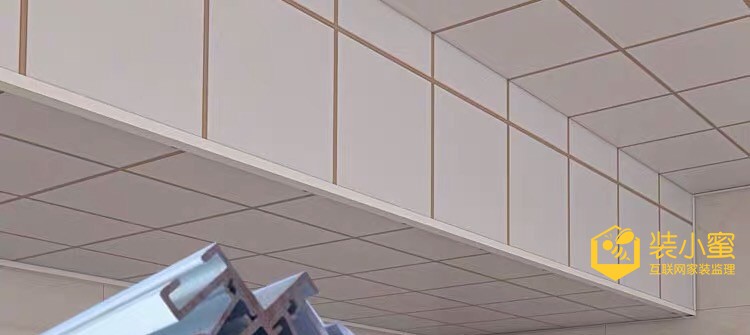

5 卫生间吊顶(铝扣板)该怎么选择品牌?以及价格在多少一平比较合理?
我家这边是老破小,想要在卫生间顶部做铝扣板的吊顶,需要包含以下的异形(如图),但是没有头绪,请各位大神指点一二。
最佳答案 2020-05-23 21:18
卫生间铝扣板吊顶选择时需要注意铝扣板的厚度,边角的厚度,形状,确认铝扣板和边角是否都是国标铝材,有一种合成铝材拿吸铁石能测试出来,再就是铝扣板的龙骨厚度是否达标,正常铝扣板的厚度选择在1.0左右就可以,大致价格在连工带料150元—200元左右每平米比较合理,异形单收工钱100元每廷米,大致通用品牌有松下,法狮龙,志邦吊顶等。做铝扣板吊顶之前,需要把厨房止逆阀安装好,烟管接好,卫生间换气扇止逆阀排风管安装好。
