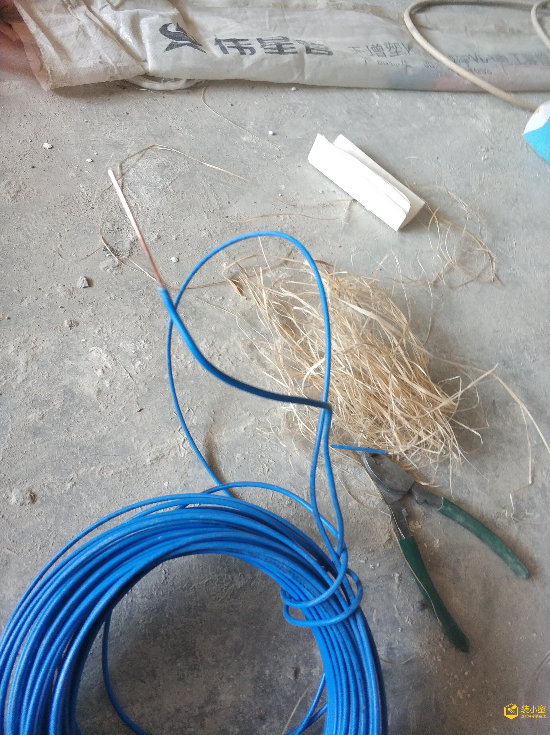

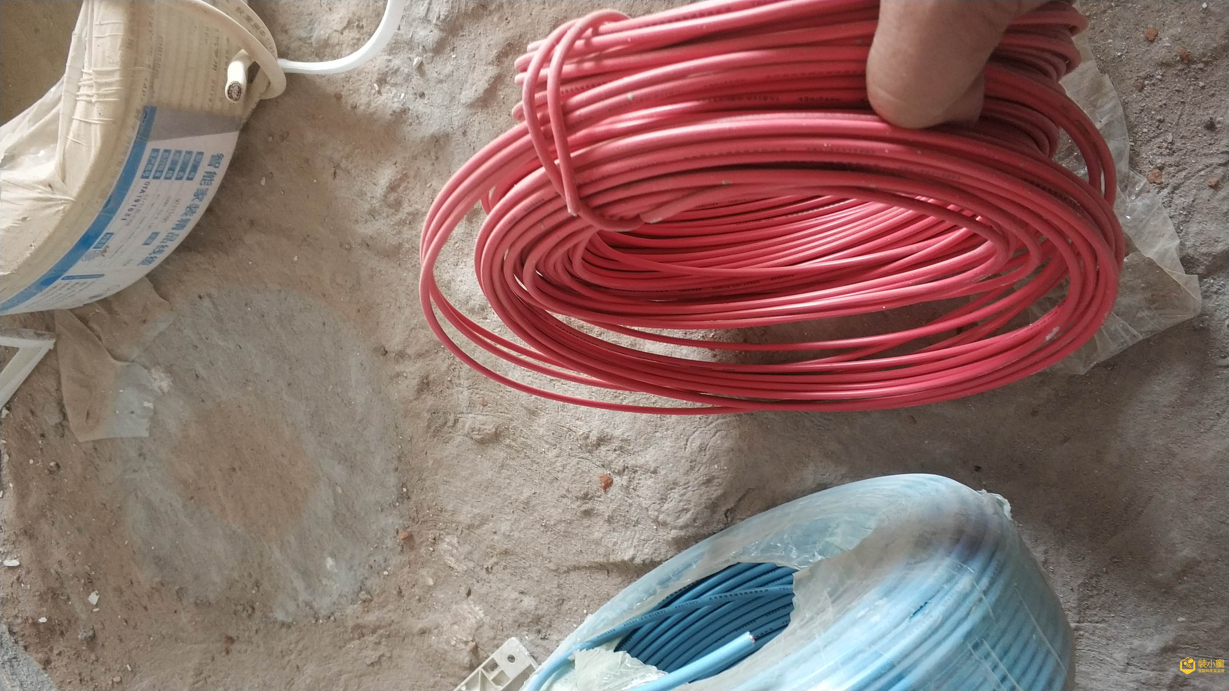

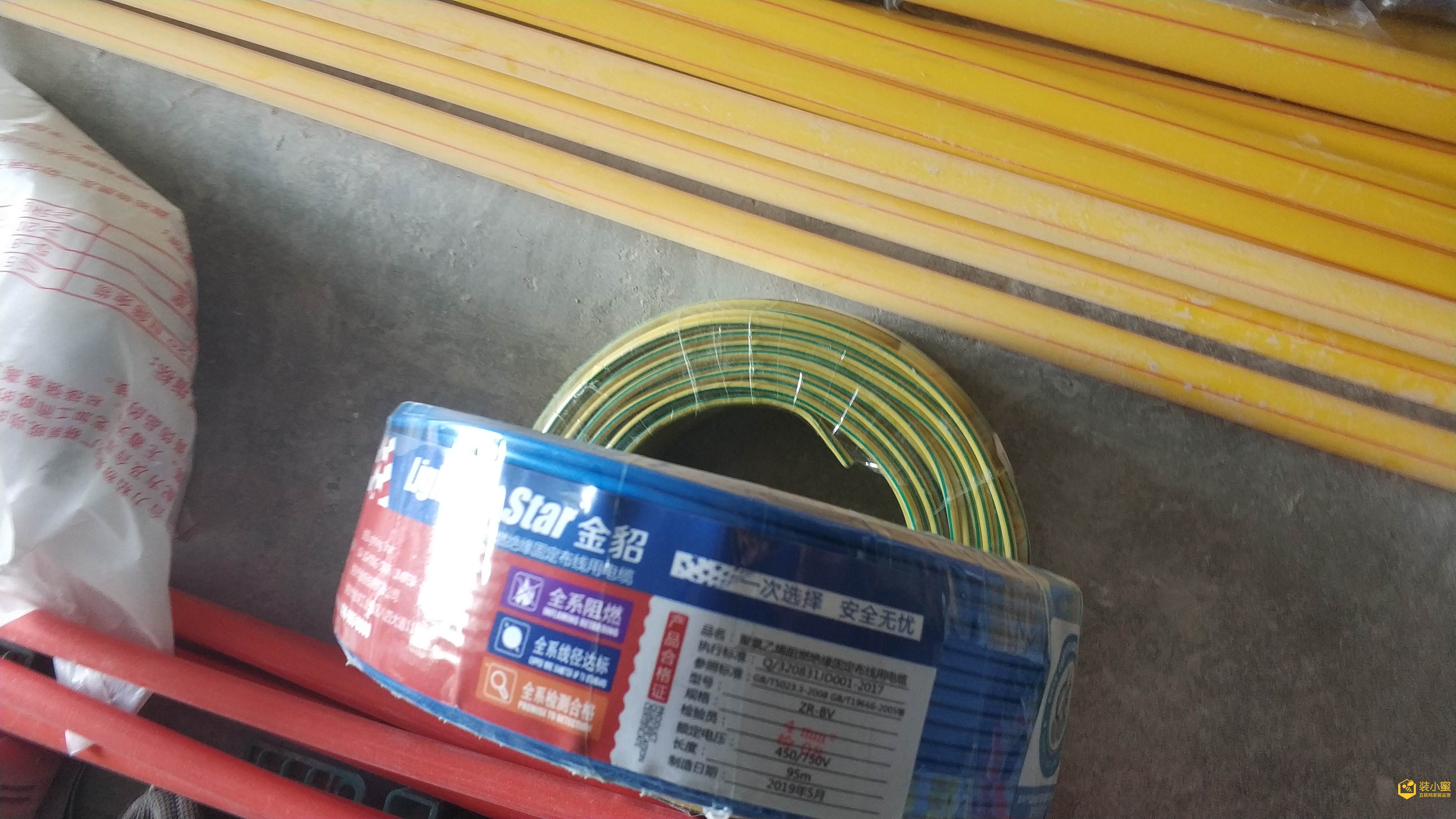

李积承 - 监理部监理
attachments-2020-05-iCfOOgXC5ec89585a2fea.jpgattachments-2020-05-cbKL5wJZ5ec89560ca23d.jpg正常电线都是铜丝硬线,与电线管安装没有问题。attachments-2020-05-Ju8eJHqP5ec895d955f62.jpg
