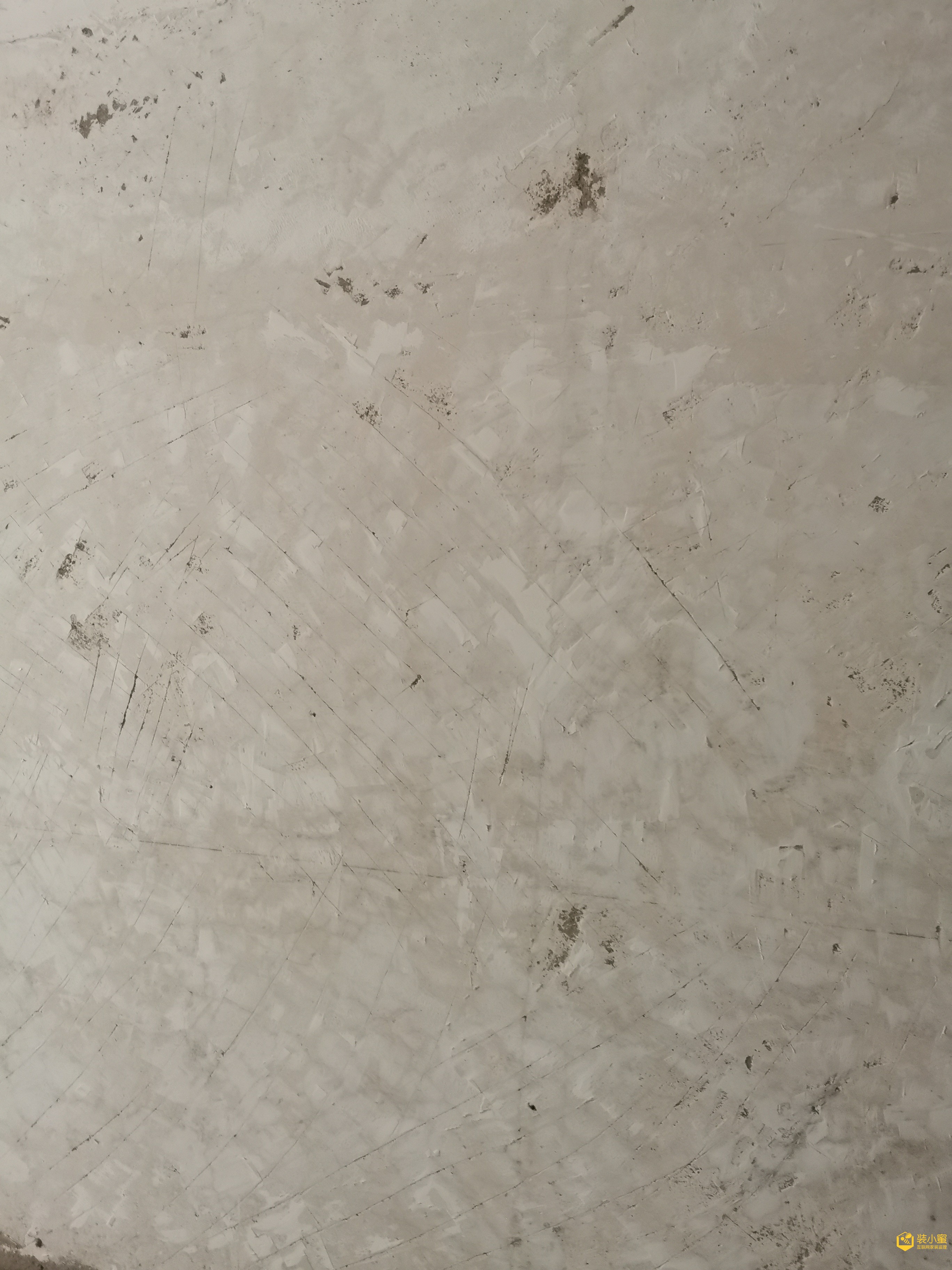

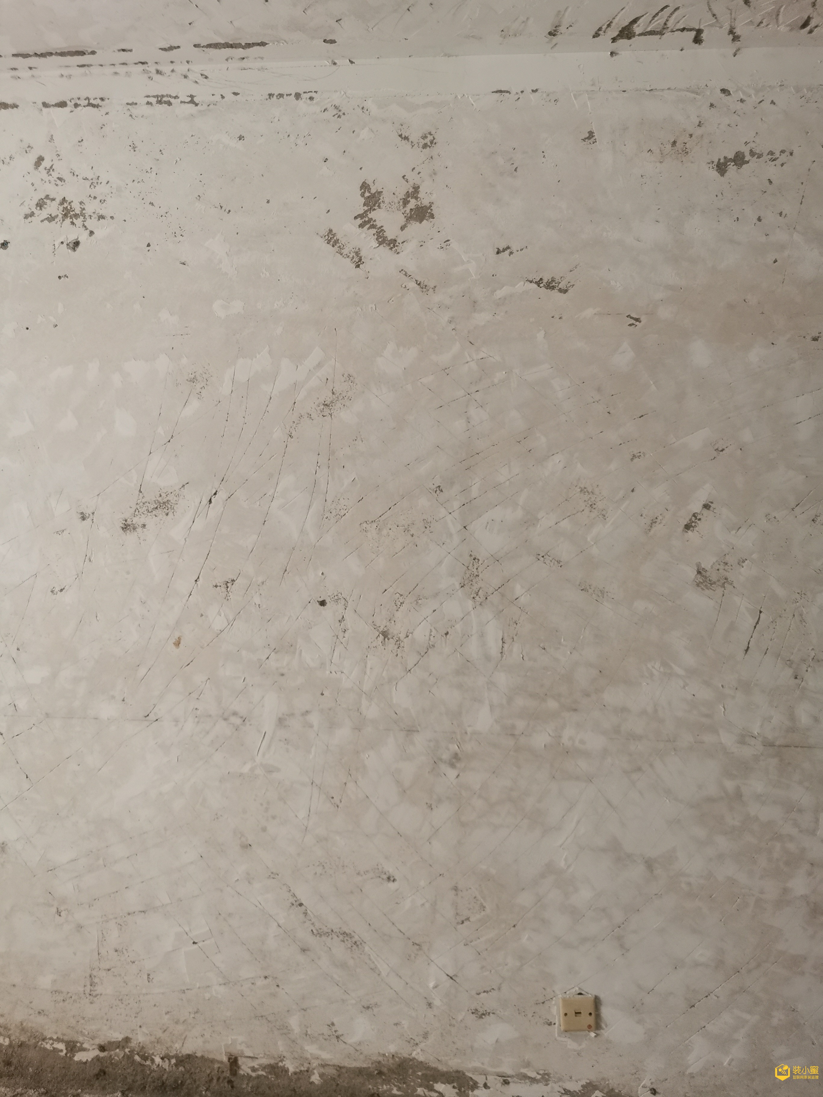

各位大师帮忙看下,墙这样铲可以么?

您好,需要看耐水腻子是否牢固,如果疏松且空鼓,建议铲除。
如果比较结实,可不用铲除。
如果是普通腻子还是建议铲除的好。
希望能够帮助到您,谢谢!
