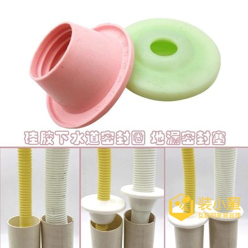

1、洗衣机排水软管直接插入PVC排水管内,这种做法也是大家最常见的。洗衣机软管直接插入下水管,要做到防臭防虫需配备PVC管橡胶管塞。这样即能做到预防虫子也能预防水溢出来。

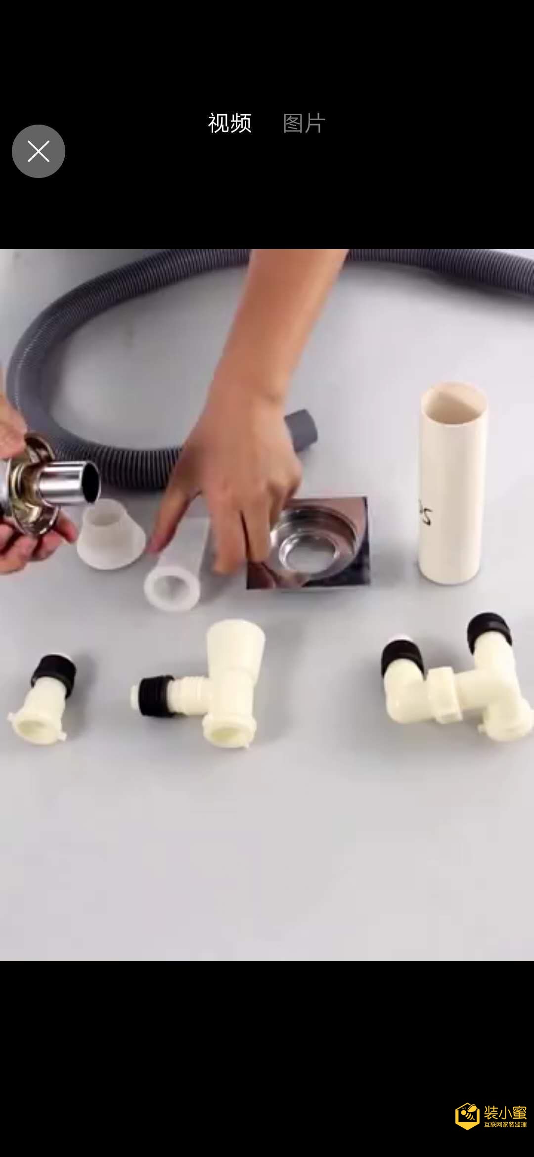

2、洗衣机排水PVC管采用专用洗衣机地漏,洗衣机软管和地漏用专用管件连接。洗衣机专用地漏四周完全密封无缝隙,可以做到防臭防溢水。

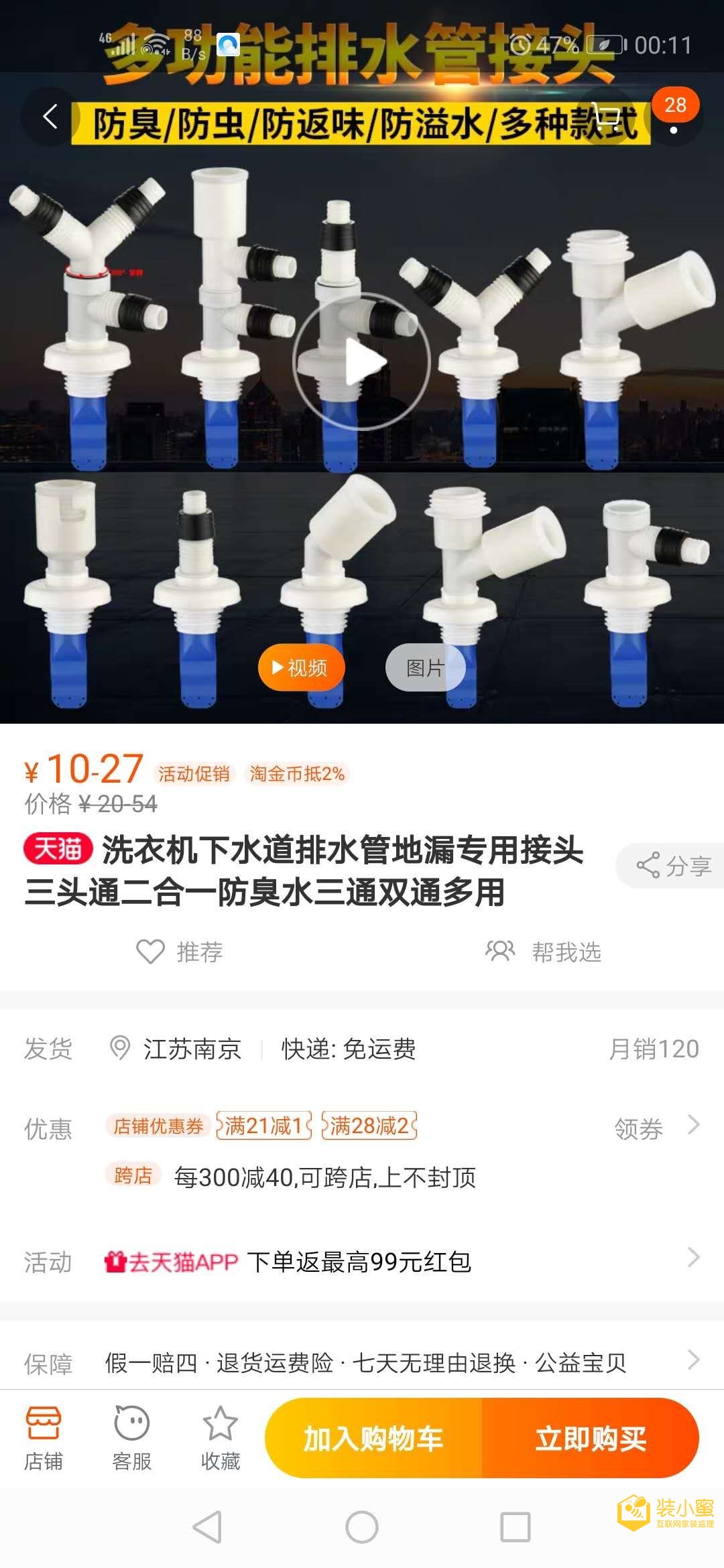

某宝上面有专用洗衣机连接2合一的防臭,防虫地漏。

如果洗衣机地漏在原有的位置上面,只需要购买一分为2attachments-2020-06-uE4HMupQ5ed52ad5f193d.jpgattachments-2020-06-xvDXJkV25ed52ae89f000.jpg地漏连接件和地漏,不需要人为再增加一个存水弯,这样只会影响正常排水。

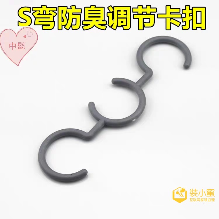

          可以对洗衣机自带软管做沉水湾处理。(市面上滚筒洗衣机都是自带提升泵,在软管上做沉水湾是不影响水流排放的。洗衣机软管做沉水湾需要配套的卡键您可以在淘宝或京东上购买)attachments-2020-06-gZDh8SUL5ed52b3661a7e.jpg
        洗衣机排水管道与PVC下水管连接处可以使用密封圈进行防臭防虫处理。

您好!洗衣机或烘干机建议不做存水弯,避免后期使用容易堵塞,洗衣机下水有两种做法,一种是安装洗衣机地漏,有洗衣机专用接头。二是直接预留下水管道,洗衣机管插进下水管道,再加一个硅胶硅胶防臭装置,下水管和下水口处做好密封是不会反味的。这两种方式做好了都没有问题。
