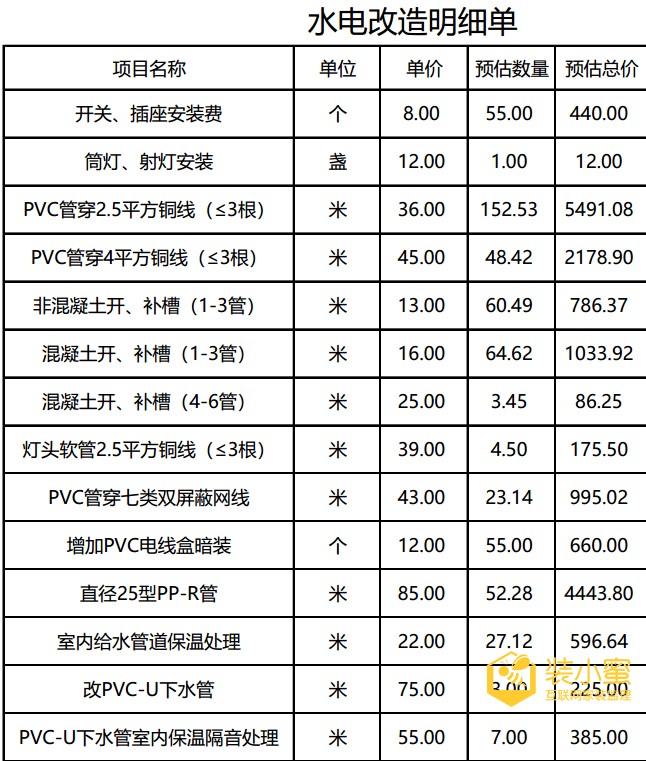

1.二手房水电全改,空调和灯走原先管路,只换线
2.水和电都是走地,已开槽
3.线有2.5平方和4平方的
4.之前公司水电改造报价1.7w,现场的插座比图纸多了一些,现场师傅说可能要补2k
5.报价中已包含水电管线、七类网线、安装、开槽的费用,不包含开关面板、灯具
装修公司过两天让我去验收水电,之前水电部分已经付了不少钱了,现在如果还要补2k,就将近2w了
但我室内面积大概只有50平方,虽然是省会,只是二线城市,这价格是不是高了点?
而且水电验收完半包要付到95%才能进行下一步,这是不是也不太合理?

如果您家面积50平米,接近两万,按北京市场上来算,应该不是叫多,应该超太多,正常北京市场上(2.5的明线35一米左右,4平方线明线在45一米左右,暗线正常加10到15元一米,水管明管在55元一米左右,暗管加10到15元。)仅供参考。
占全坤 - 装小蜜监理
1二手房水电全部改造,套内面积有50平米,水电全屋改造19000元偏高,不管按照点位计算还是按照实际发生计算,都比较高,毕竟面积只有50平米。
2水电验收完半包就要支付95%才能进行下一步,这是非常不合理的,付款方式建议3,3,3,1,分四次支付比较合理。
