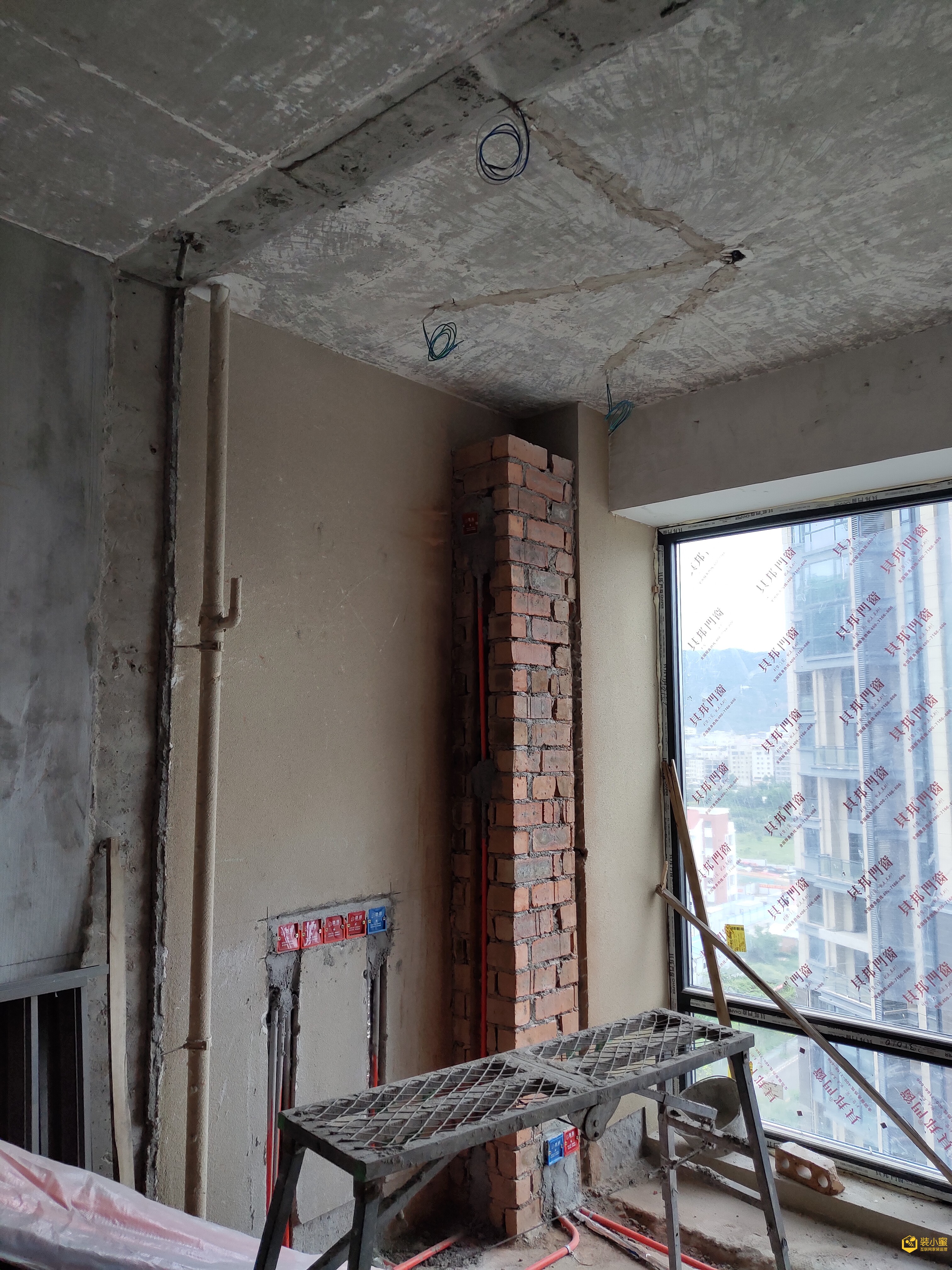

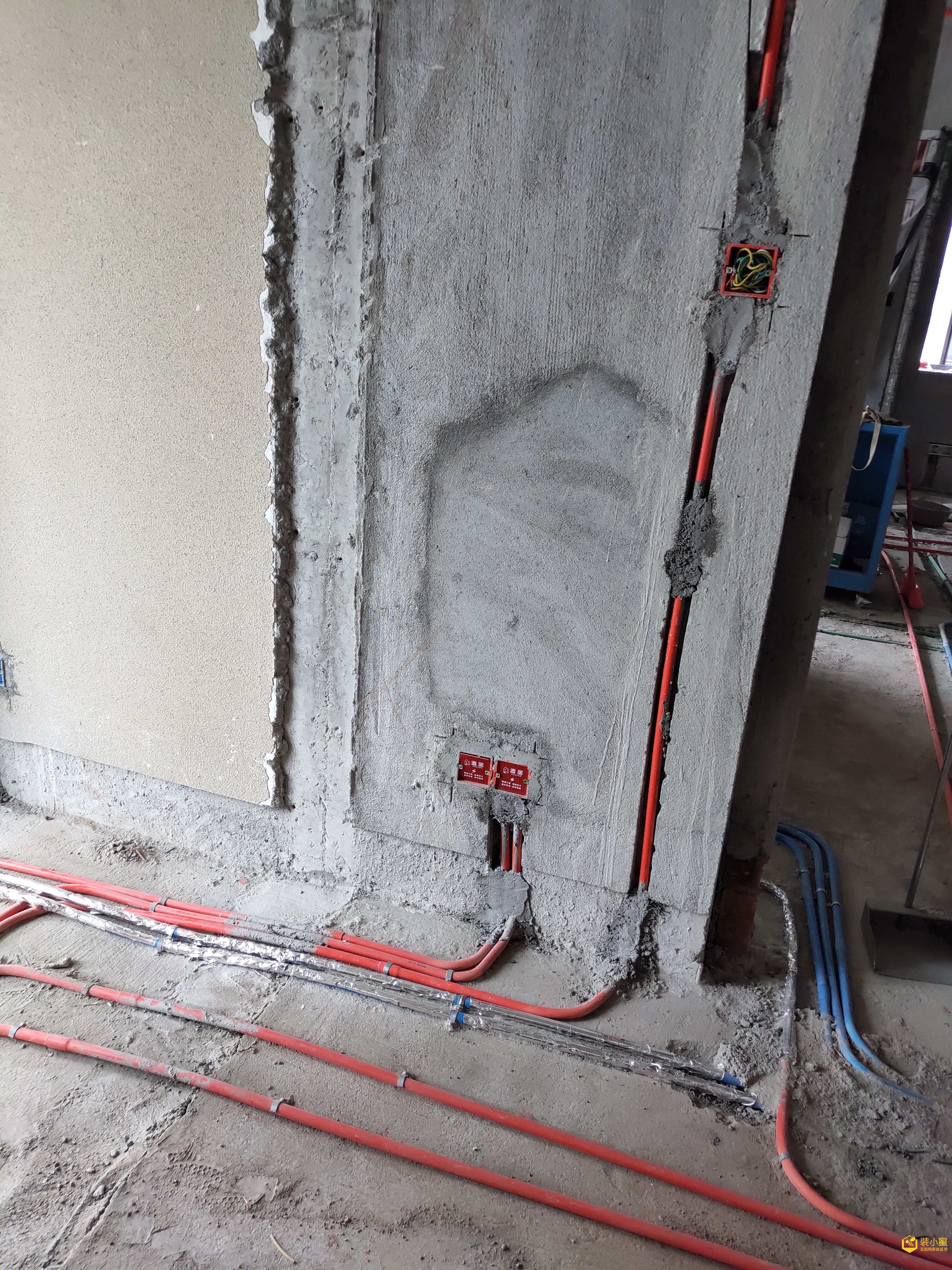

阳台封起来以后原来的墙面要敲掉吗?
attachments-2020-06-ttOUHZzo5edec9f7a69f3.jpgattachments-2020-06-igvk5Ooj5edec9e22c5e5.jpg
7 个回答
周广春 - 监理
如果是粉层偏厚,造成的高低差。当然铲除粉层,重新用粉刷石膏找平。形成一个平面,当然好。如果是混凝土墙体高出,造成的。那不能铲。只能用其它方式进行处理。
蔡东林 - 监理
你这个本来是两个区域现在把门拆了变成一个区域了这个高底差不好处理如果铲掉高的后面还是要粉的还会有高底差,如果要讲究平整的话建议补平底的部分。
蔡新发 - 监理工程师
        您好。阳台封闭后,看您是做什么用途,如放洗衣机,建议墙面贴瓷砖。如果是不涉及水建议和室内一样做乳胶漆。如果贴砖则需要把原外墙涂料处理,以免瓷砖脱壳。如果做乳胶漆可以用粉刷石膏找平。墙面如果没有空鼓没必要敲。
天津-监理-廖祥兵 - 监理师
您好,如果阳台贴瓷砖的话,就要把那个腻子给清洗掉,避免后期贴砖离鼓。如果是后期做涂料,那就把有基层空鼓的地方检查处理就行,后期就直接刮腻子刷漆。
陈三毛 - 家装监理
您好,看图片墙体拆除后,原阳台墙面和原室内墙面不在同一个平面,建议铲除原阳台墙面,使它与室内墙面保持一个平面,方便后期设计与施工,铲除后,墙面的底盒和线管也要根据墙面进行调整
吴忠康
您好!拆除移门后,图片阳台与室内粉刷层明显不在同一平面,建议铲除,保持同一平面,方便设计与施工。阳台计划用水点建议贴砖,无用水点可以涂刷涂料,建议选用耐水腻子和防水涂料。
丁叮 - 监理工程师
您好,建议铲除至混凝土层,这样更环保更安全。
