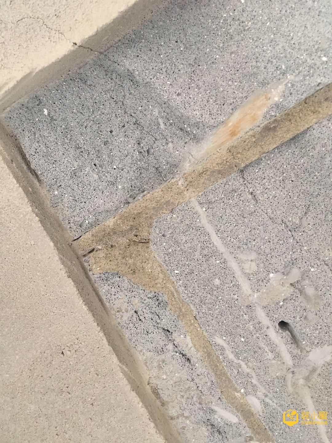

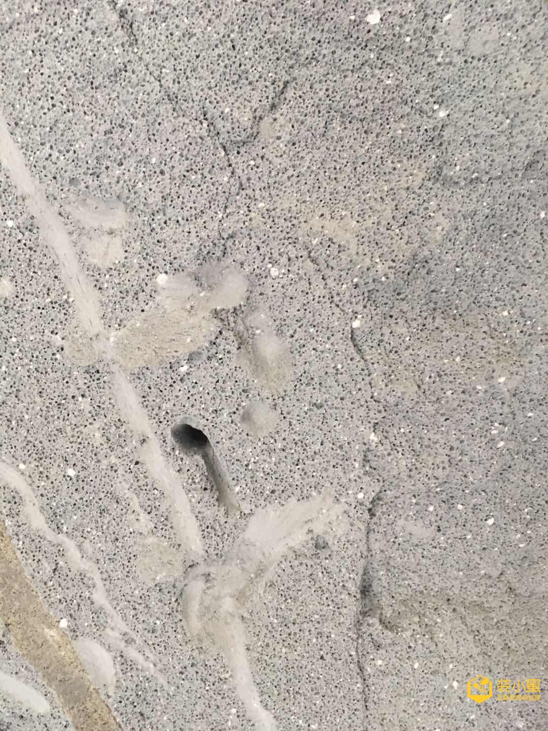

刚买的毛坯房,验房以后发现墙体开裂,物业来人切割以后,发现原始墙体开裂。
请问维修以后是否还会开裂,装修以后会出现什么情况,开发商应该负什么责任。有没有什么法律依据。attachments-2020-07-qEMDoJxd5efd6dc9e3e47.jpgattachments-2020-07-bIPbUhwA5efd6dd9ccc36.jpg

转体墙建议挂钢丝网保护,后期刮腻子子粘贴外墙网格布保护,可能开裂现象会好些。
蔡新发 - 监理工程师
        您好,开发商做的原房墙体开裂。建议找物业从基层维修。
丁叮 - 监理工程师
您好,开裂的原因有:
1)北方由于冬季气候干燥,等供暖季结束后室内温度低下来时,热胀冷缩导致开裂,遇到时不必惊慌,很正常;
2)周围施工振动或楼体下沉;
3)具体施工不规范,基层空鼓或开裂未处理好,未做防开裂处理;
4 )石膏,腻子和乳胶漆等材料未干透,就进行下一步工序或开强对流风。
建议新建墙挂钢网并于原墙延伸,轻体墙和新建墙挂网格布,做好防开裂处理。
希望能够帮助到您,谢谢!
