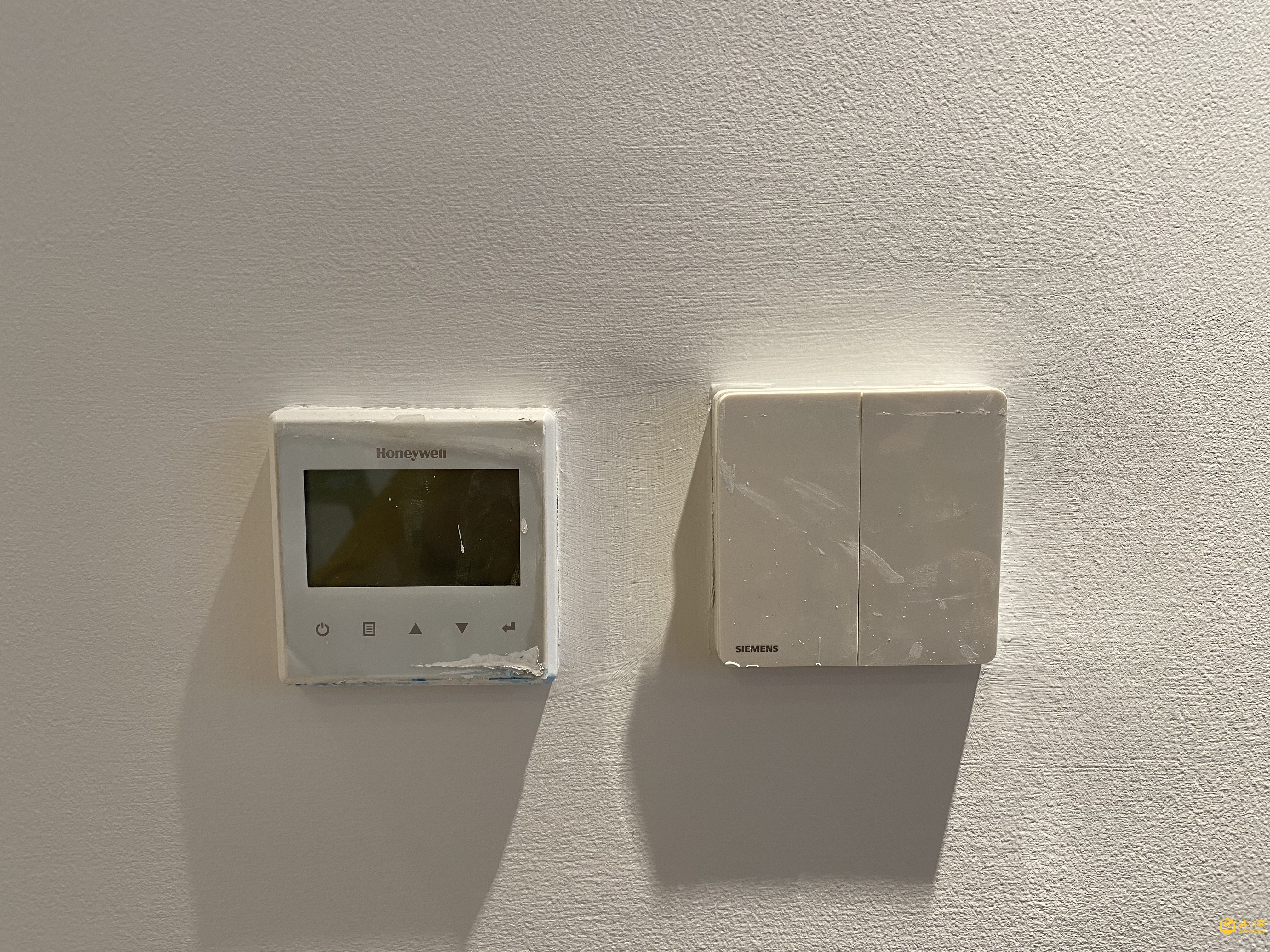

您好,这几张图是我家油工第二次施工的结果。开筒灯会看到墙上一道一道的,开关插座处刷痕也很明显。第一次油工所有步骤结束后,因为墙面结果实在太差了,没法验收,所以我要求油工全部重新刷了一遍。但二次刷完效果依旧不满意。油工说这些问题是正常的。请问各位工长老师,这些问题正常吗?如果我重新找工人刷墙,会不会因为腻子和漆太厚而出现问题?

        您好,油工墙面做乳胶漆出现玻浪纹,开关插座边明显的施工痕迹,您已经做了两遍。不能在上面做第三遍,最好铲除原刮的腻子重新做。

您好,建议重新打掉,修补后重新打磨刷漆。
