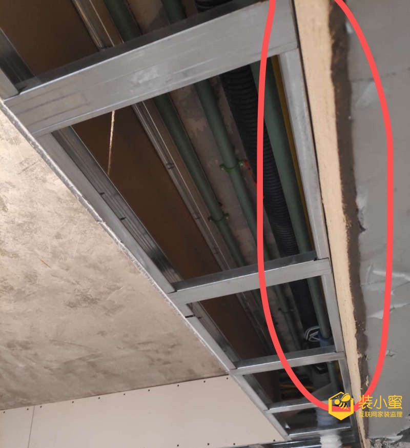

吊顶里木方刷防火涂料是强制性规定吗?

您好,国标50210-2018规范7.2.4里面明确规定,木龙骨应进行防腐,防火处理。希望能够帮助到您

您好,国家规范吊顶施工用木饰品必须要做防火防腐处理。
