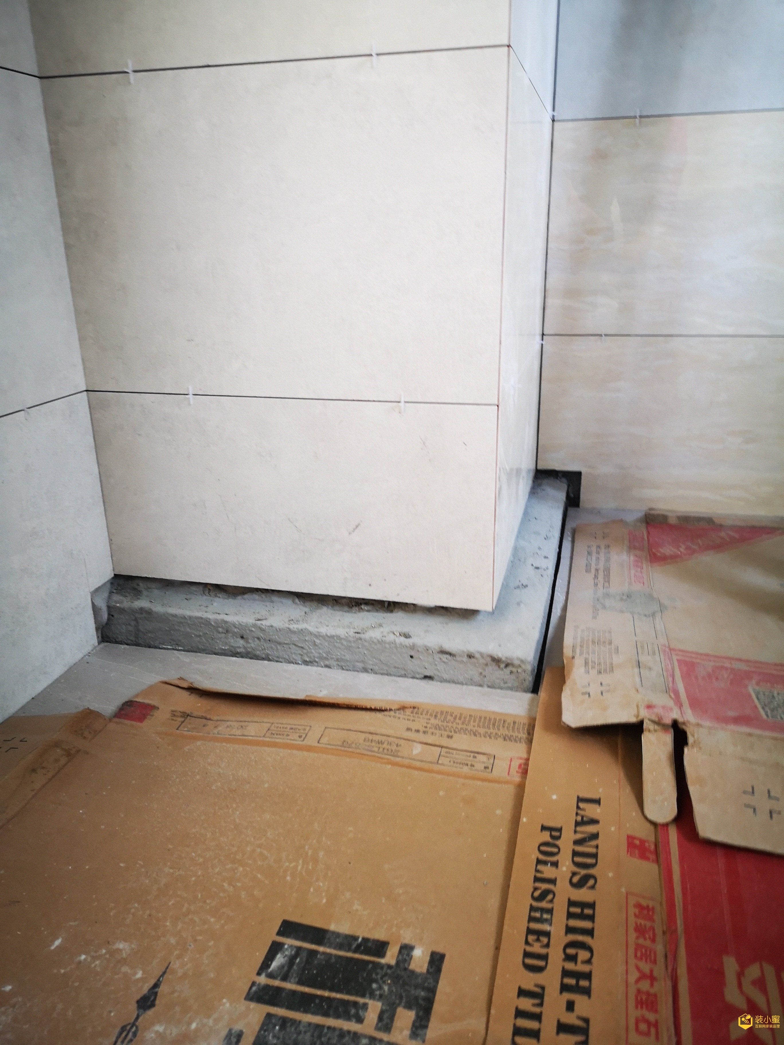

厨房烟道根部是否需要铺瓷砖
attachments-2020-07-dVnCXmqM5f13b0081e26d.jpg请问各位大师,厨房烟道根部位置需不需要贴瓷砖?非常感谢?

       您好,厨房烟道根部必须铺贴瓷砖,对烟道渗透有保护作用。

您好,烟道的根部,最好是铺贴瓷砖。虽然那个地方后期可能被橱柜挡住。但是如果不铺瓷砖的话会藏虫集灰。而且是卫生死角不好打理。

您好,建议贴砖,防止寄生物滋生。
