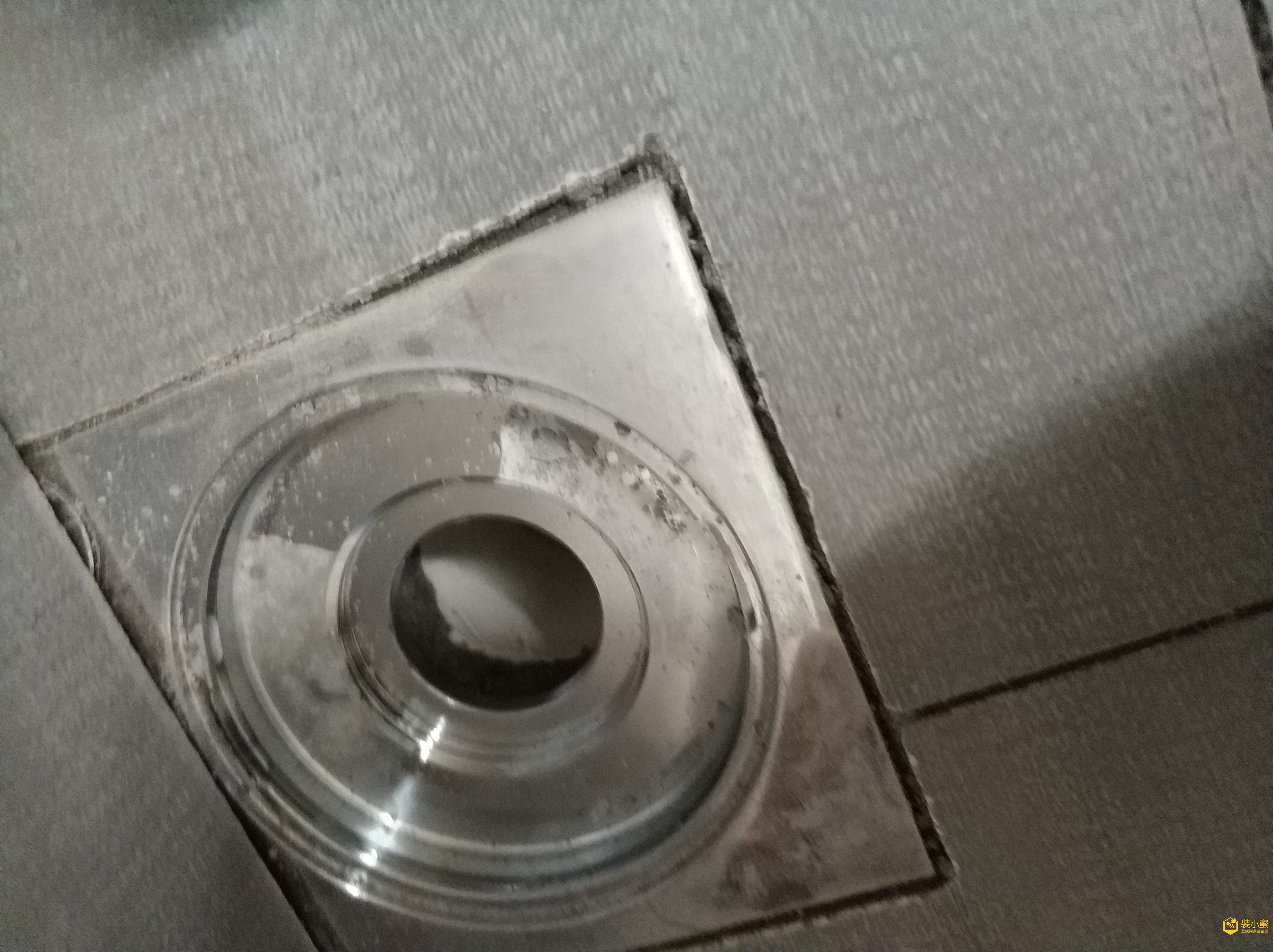

地板砖向上渗水怎么办?
我家地板砖向上渗水,卫生间隔壁的卧室,门口的过门石向上渗水,都是洗澡的时候发生,其余时候正常。但是等我发现渗水了,把水擦干,再继续打开花洒放很长时间的水,它也不往上渗水。这是什么原因啊?装修的时候地面瓷砖缝隙都做了美缝,卫生间的防水当时也测试了48小时。卫生间洗澡的时候水不会溢出门口,地漏用的潜水艇,也正常。新装修入住半年后出现了问题。请问我该重新打压水管呢还是怎么做?
2 个回答
蔡东林 - 监理
attachments-2020-07-eqlInXC05f14ee7485bae.jpg档水条门槛石没有湿贴水从门槛渗出来的,建议门槛石档水条拆掉重新湿贴。再检查一下美缝是否有脱落起翘现象,地漏是否有脱节现象,地漏脱节没有插入PVC管水会吸到水泥层要把水泥收光再刷防水处理。
丁叮 - 监理工程师
您好,可能性比较多:
1 建议冷热水分别打压,确定上水管不漏水,包括检查水口。
2 防水出现问题,而且漏水点应该是低点处。
3 下水口(如地漏或马桶)管壁与地面存在缝隙,刷防水时没有刷好,建议分别下水检查。
4 如还未发现问题,建议您进行拆地砖后,详细检查。
希望能够帮助到您,谢谢!
