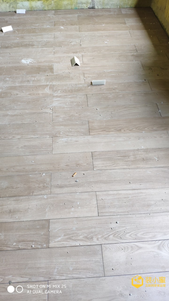

请教一下,我的木纹砖色差感觉太大了,一般这样正常吗?
attachments-2020-07-rIRXHvoP5f17986c721a2.jpegattachments-2020-07-syptJfLT5f179892d277b.jpeg
3 个回答
陈三毛 - 家装监理
您好,先看一下您所铺贴的木纹砖是不是和你选购的样品砖是不是同一种颜色?样品砖是不是也有色差?还有一个就是检查所有瓷砖上面的包装。是不是同一个批次?同样的一个型号的瓷砖,如果他生产的批次不同就会有色差。希望可以帮助到您
蔡新发 - 监理工程师
       您好,这个木纹砖讲究的就自然,颜色深浅不一,这是很正常。
丁叮 - 监理工程师
您好,请看一下是否是同一批号,或者联系厂家咨询。
希望能够帮助到您,谢谢!
