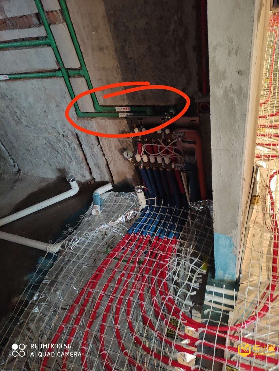

水槽能并排那么长的横槽吗?
attachments-2020-08-qGBTe28o5f2548eb215f0.jpg水槽能排那么长的横槽吗?

您好,根据GB50203-2011《砌体结构工程施工质量验收规范》
3.0.11设计要求的洞口、管道、沟槽应于砌筑时正确留出或预埋,未经设计同意,不得打凿墙体和在墙体.上开凿水平沟槽。
您家墙面在图片上面看有多处橫槽,这个不允许的,而且冷热水同槽,这个也是不允许的,希望可以帮助到您
2 个回答
蔡新发 - 监理工程师
        您好,横槽是从上往下隔着窗户,但这个水电点位又窗户的中间。这个情况是可以开横槽。
丁叮 - 监理工程师
您好,不建议横开槽较长,且冷热同槽,建议整改。
希望能够帮助到您,谢谢!
