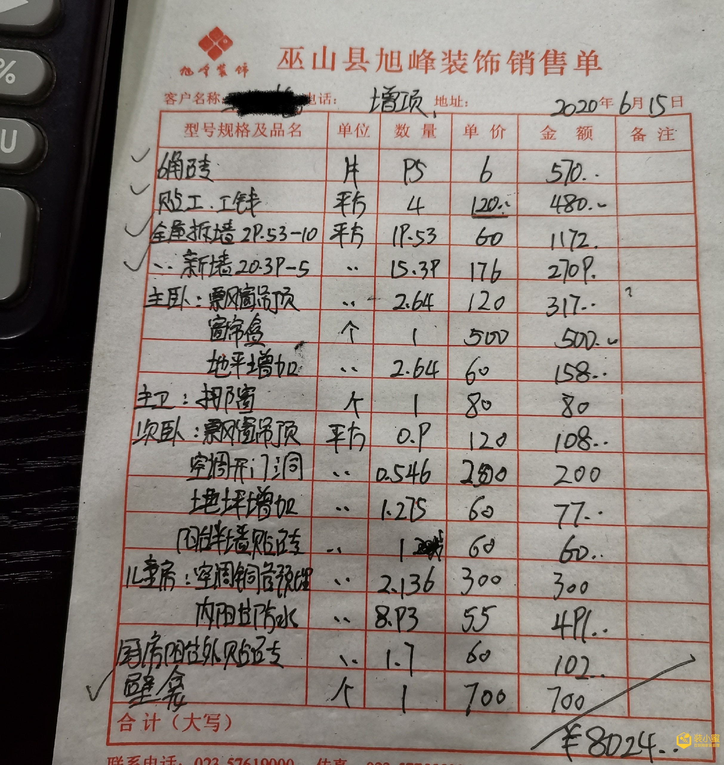

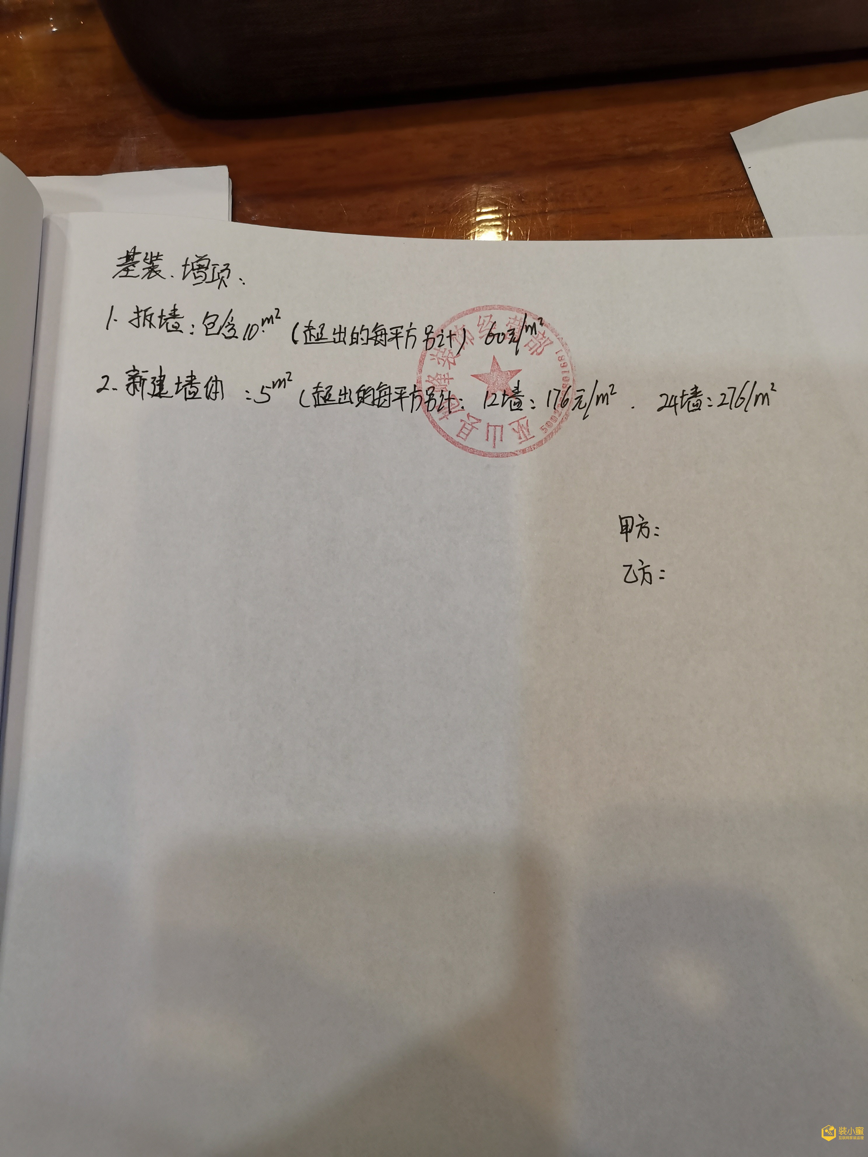

半包合同,没有写具体的明细,合同附加项约定的增项只有拆墙建墙,后面装修公司搞出这么多增项,请问合理吗?这种情况应该怎么处理?

您好,您这个合同开始就有问题,半包合同应该是按设计方案对应分项有明细报价单,现在这个情况只能相互协商。
