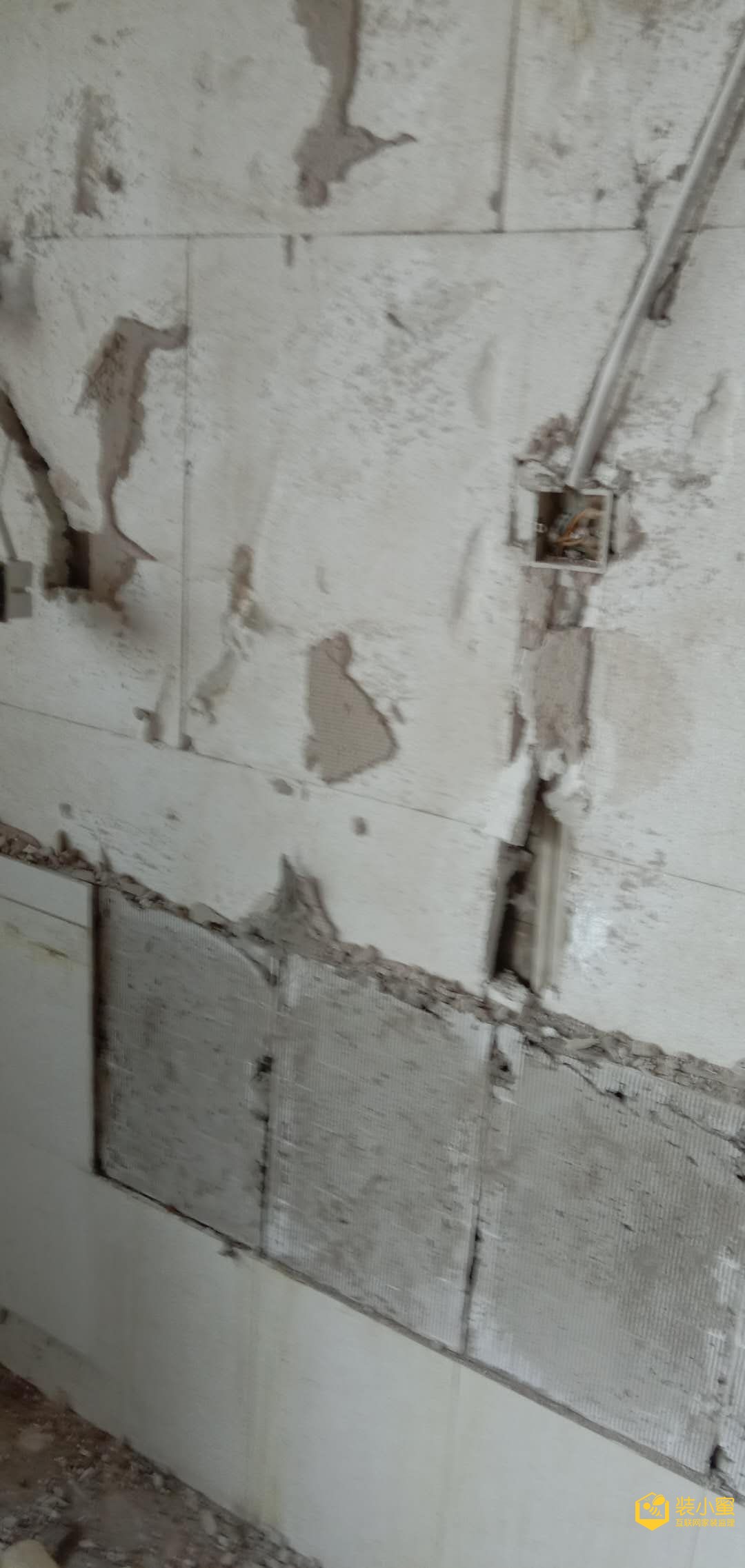

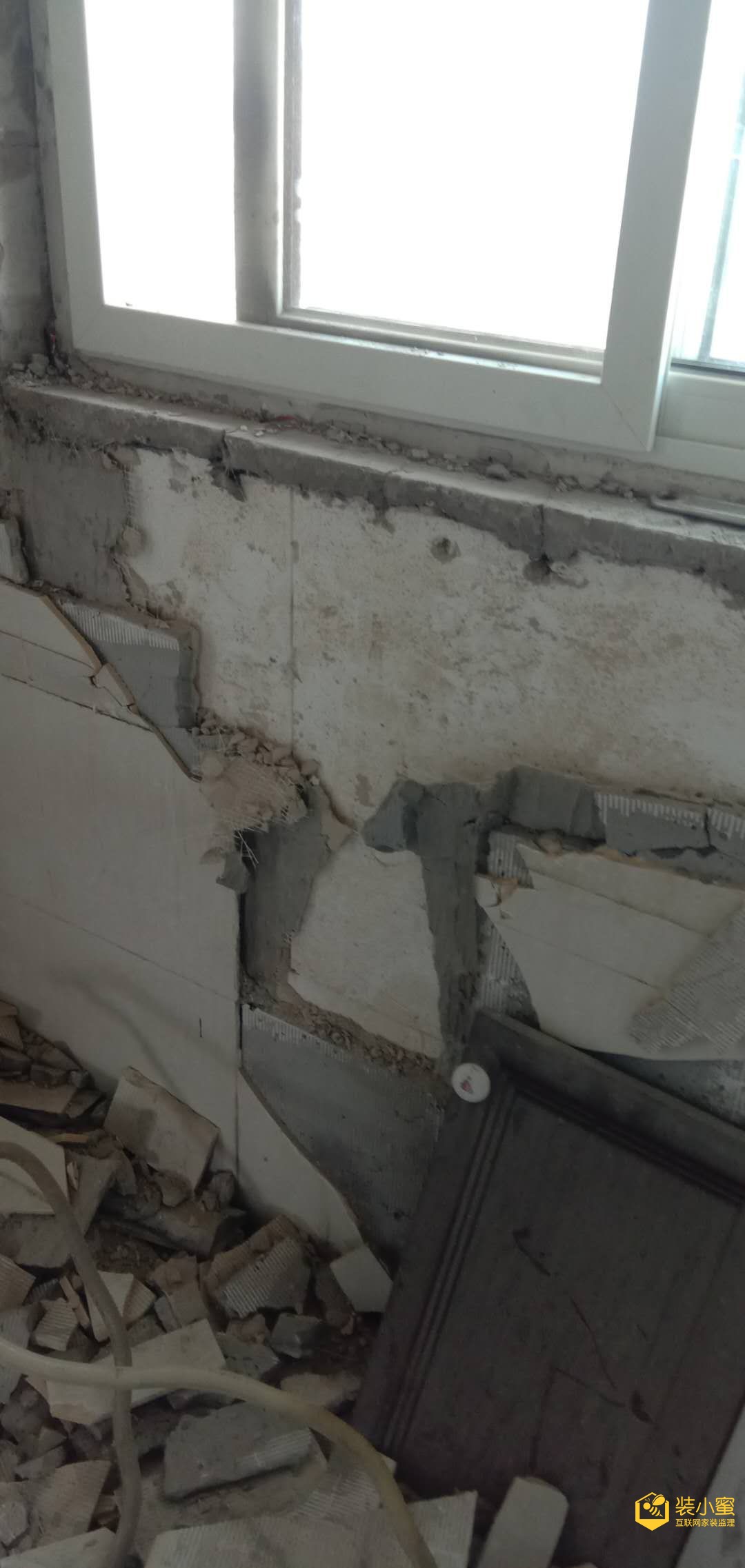

请问厨房内保温层需要拆除吗
attachments-2020-08-tHWtdshk5f336e61095dc.jpgattachments-2020-08-hiD9KF895f336e70b8648.jpg拆除厨房墙砖后发现有内保温层 工长建议拆除 不然怕贴砖会不牢固 但是也担心拆除后会影响屋子的保温 请问常规是拆除还是不拆呢
3 个回答
陈三毛 - 家装监理
您好,厨房墙面是要贴瓷砖的,里面的保温层建议铲除,如果不铲除,是会影响贴砖的牢固度。保温铲除后,肯定会对屋子里面的保温有所影响
蔡新发 - 监理工程师
       您好,厨房墙面有内保温层,建议拆除,因为保温层上贴砖结构力较差,瓷砖有脱壳的隐患。
丁叮 - 监理工程师
您好,厨房因为要贴砖,建议铲除保温层,增加牢固度,防止空鼓及脱落。
