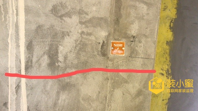

新砌的墙体出现横向通长裂缝是施工质量问题吗?

您好,您这个应该是用轻体砖砌的,应该施工的时候未挂钢丝网,所以导致开裂现象。

这是施工质量问题。

您好,新建墙需要抹灰时挂钢网,粉墙时需要挂网格布做防开裂处理。
希望能够帮助到您,谢谢!
