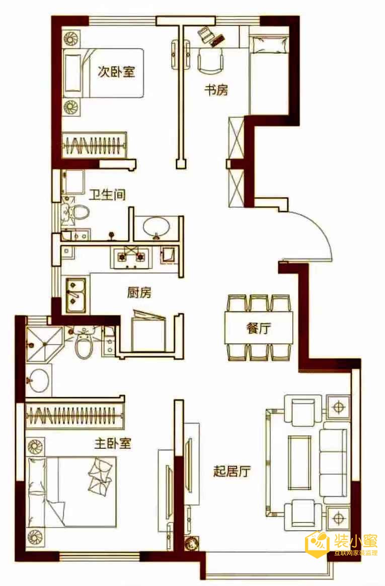

厨房的燃气管道可以改变位置吗?
attachments-2020-12-EoVaWM6u5fe5d5ebc9258.jpg我想把次卧旁这个卫生间和厨房间的墙拆掉,扩大厨房面积,但是那个燃气会不会不能动导致不能这样改呢?完全装修小白一个,求指点

厨房燃气主管道原则上是不能动的,燃气阀门之后可以随便改动,但是不能走暗管,只能走明管和顶面走管,橱柜踢脚板底下可以走管,厨房和卫生间的隔墙可以拆掉,但是后期建议加装燃气报警器使用更安全。
