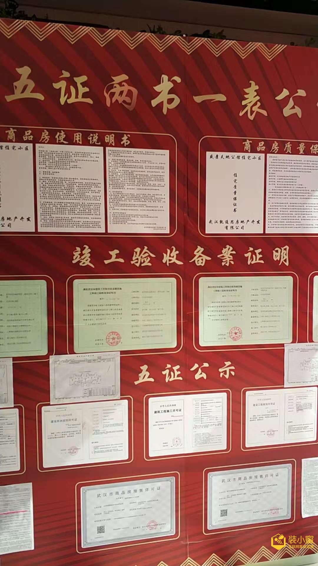

一、竣工备案证明的真伪。也就是我们通常说的五证两书一表。五证是:1.建设用地规划许可证。2.建设工程规划许可证,3.国有土地使用证,4.建筑工程施工许可证,5.商品房销售(预售)许可证。两书是:住宅质量保证书和住宅使用说明书。一表是:竣工验收备案表。如果五证两书一表不全的房子,咱们与开发商签订的协议是没有法律效力的,可能有办不下房产证的风险,同样开发商的楼盘也没有销售或预售的资格。attachments-2020-02-UeegZDsK5e4f7886b6267.jpg

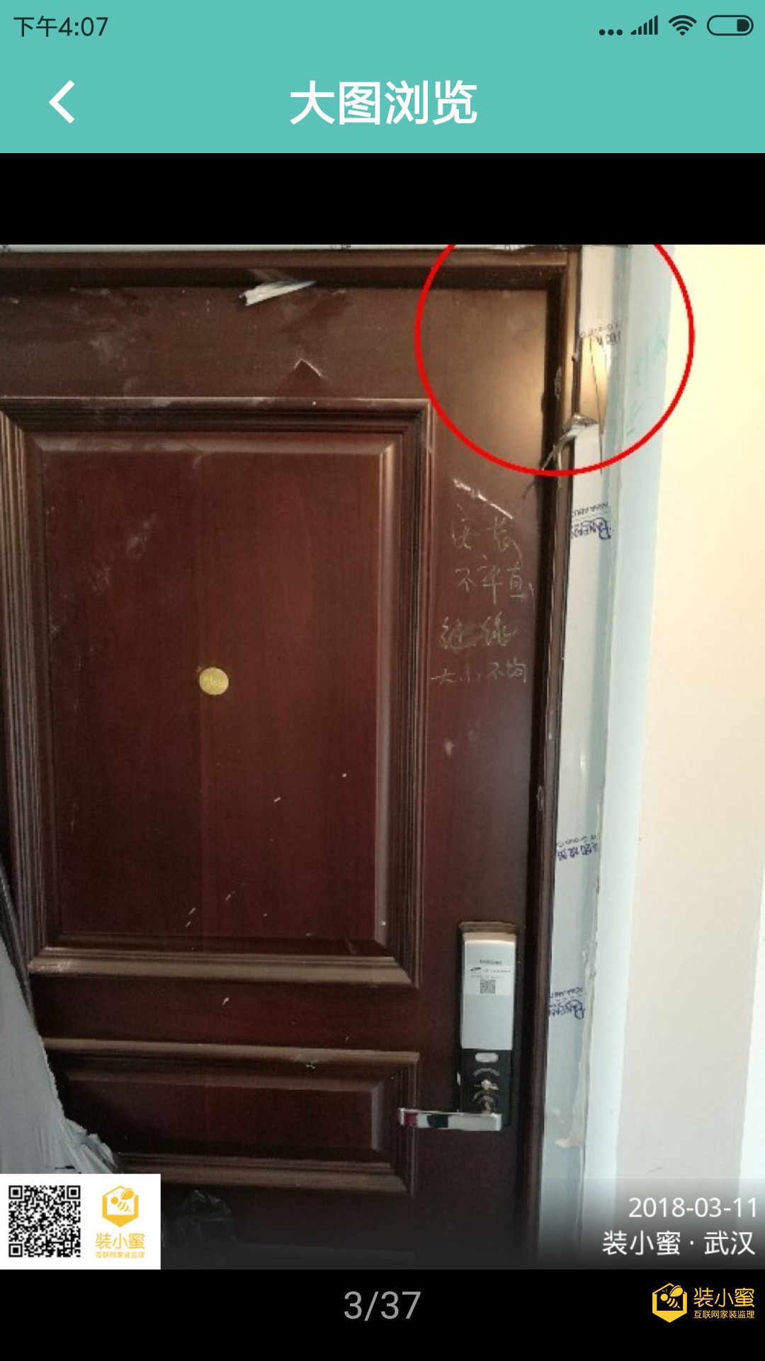

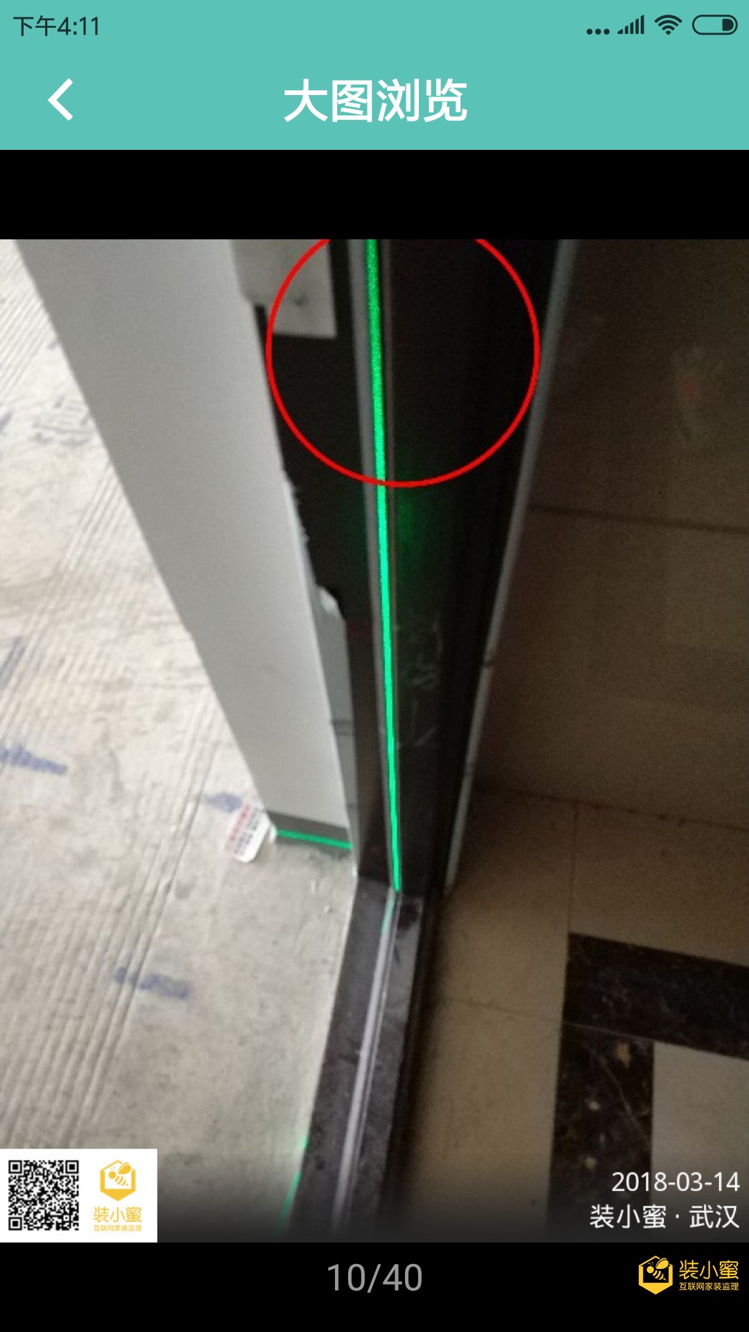

三、检查室内门窗。1.检查入户门,配上手电最好,防盗门分甲乙丙丁,甲为优等,依次排序,一般在门扇合叶安装处。2.检查门扇和门框是否完整,有没有磕碰、划痕、缺少螺丝、掉漆等现象,开启是否有异响。3.拿钥匙检查锁孔开启是否灵活,安装是否平正,钥匙有无开封现象。4.如有条件可用红外线检测,门扇安装是否垂直平整。5.装修如需要安装地暖,还需要测量入户门底口的高度是否满足地暖安装条件,地暖一般的需要10公分左右。6.检查室内的门窗开启是否正常,有无异响。7.高层建筑检查窗户玻璃是否钢化,一般钢化玻璃都有一个ccc标志。8.查看门窗密封条是否有短缺现象attachments-2020-02-OSHxKNbb5e4f9276db3d5.pngattachments-2020-02-VS2xlcRd5e4f92a08da44.png

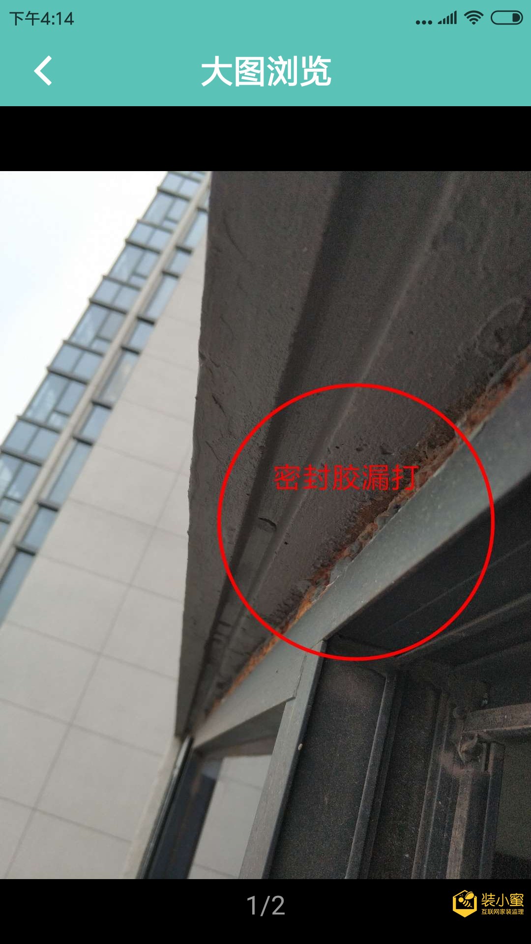

四、窗户外侧检查。1.把窗户打开头伸到外面,肉眼查看窗户外侧密封胶是否存在漏打或有开裂现象,以免后期出现渗水情况。2.查看外立面窗户上侧滴水线是否完好。attachments-2020-02-jlcFJBr85e4f92b9599a6.png

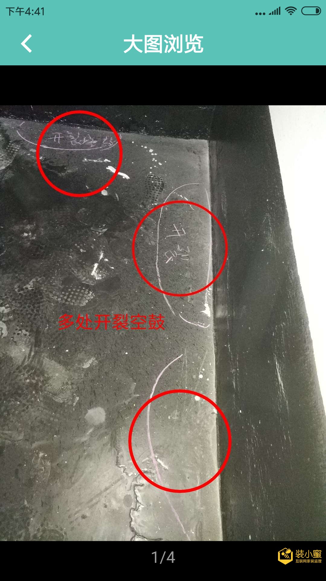

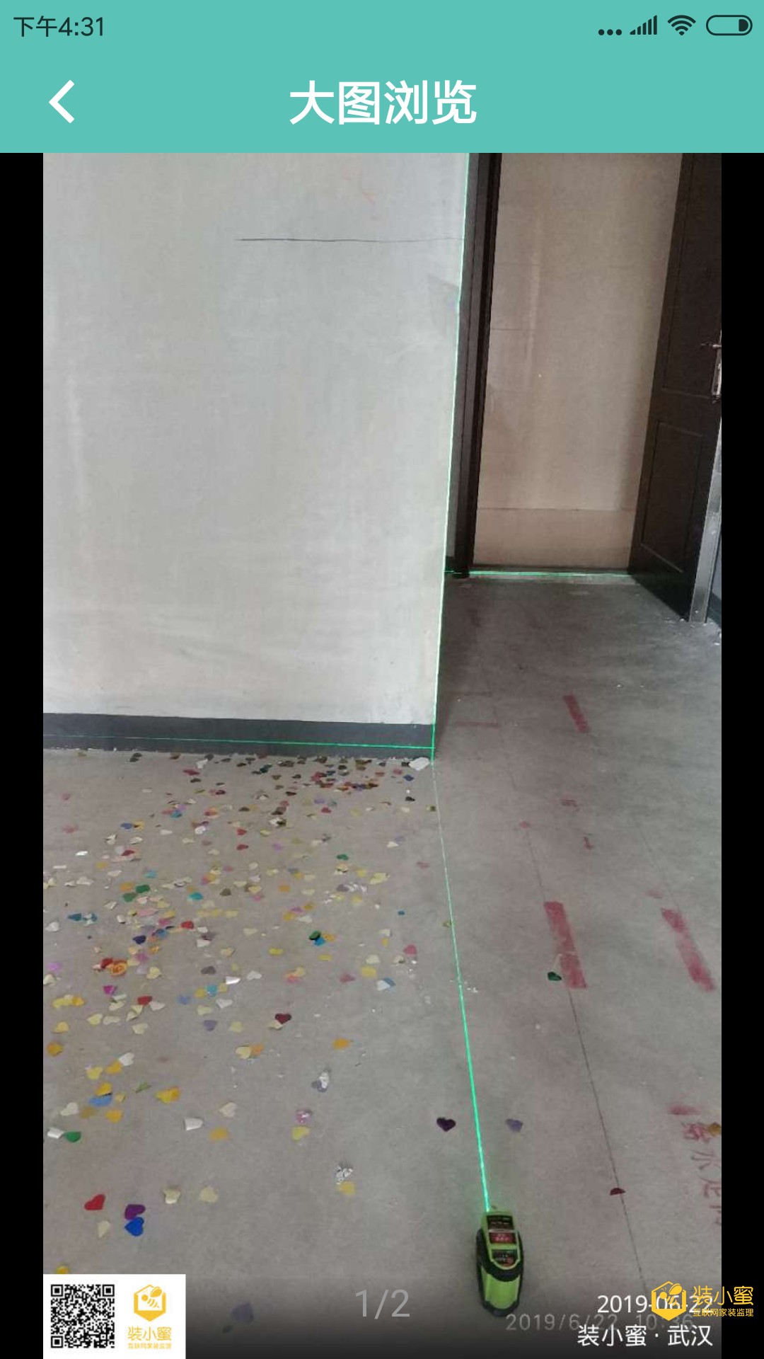

五、室内墙顶面检查。1.先肉眼查看室内墙体、楼板、梁柱有没有裂纹现象。2.用空鼓锤检查墙地面、梁体有无空鼓现象,重点检查厨房和卫生间的墙地面,因为这两个地方后期需要贴瓷砖的,如果有空鼓情况,后期会出现瓷砖开裂甚至脱落。如空鼓面积在20×20厘米以内可不做修复。3.查看墙体有无渗水现象(此项之前有下雨是最易发现),窗户周力边重点查看。4.红外线查看墙体和梁体的平整平直,阴阳角平正垂直。非专业人员只能用肉眼查看。attachments-2020-02-aGTs2WF75e4f959d06427.png

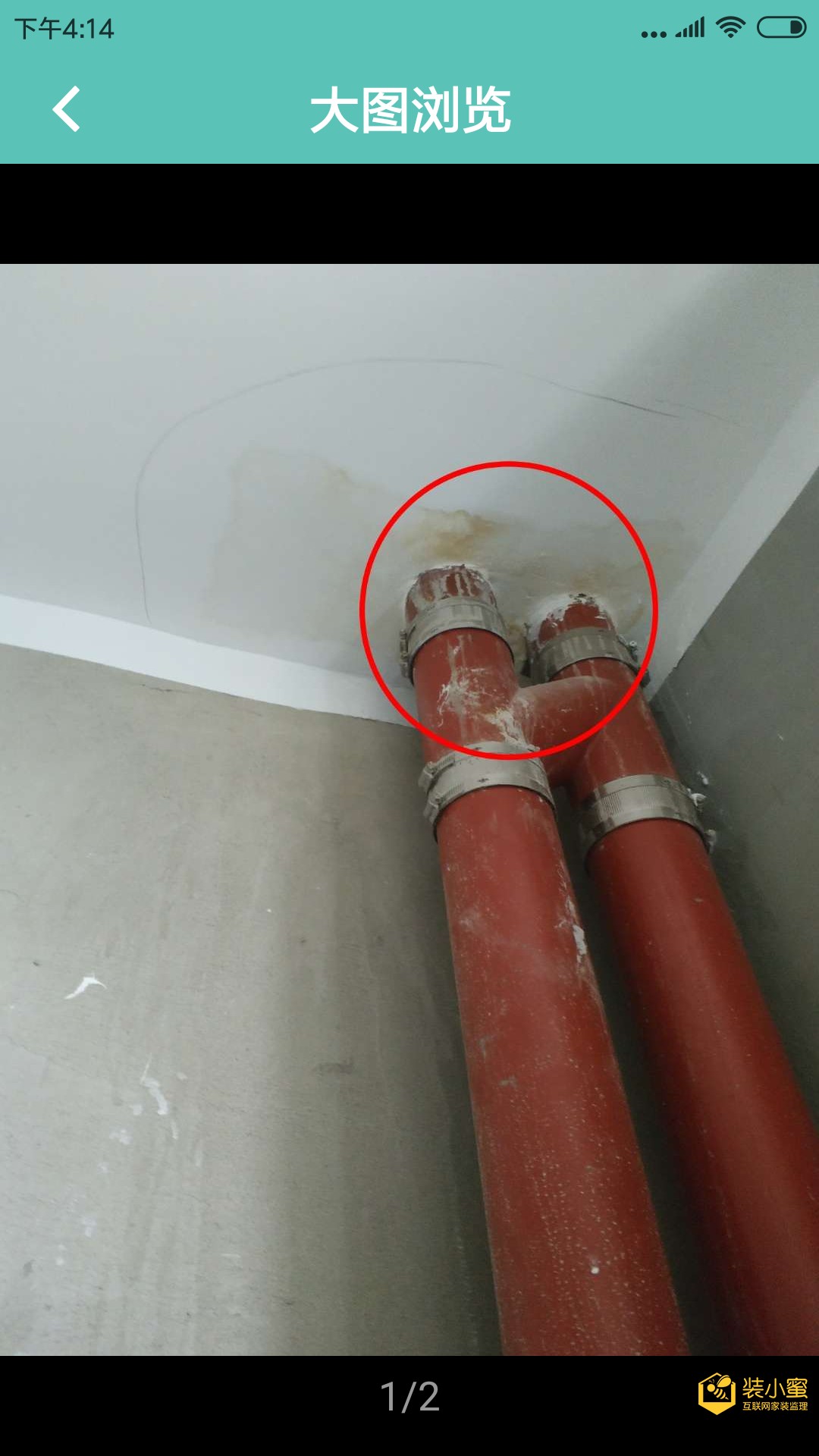

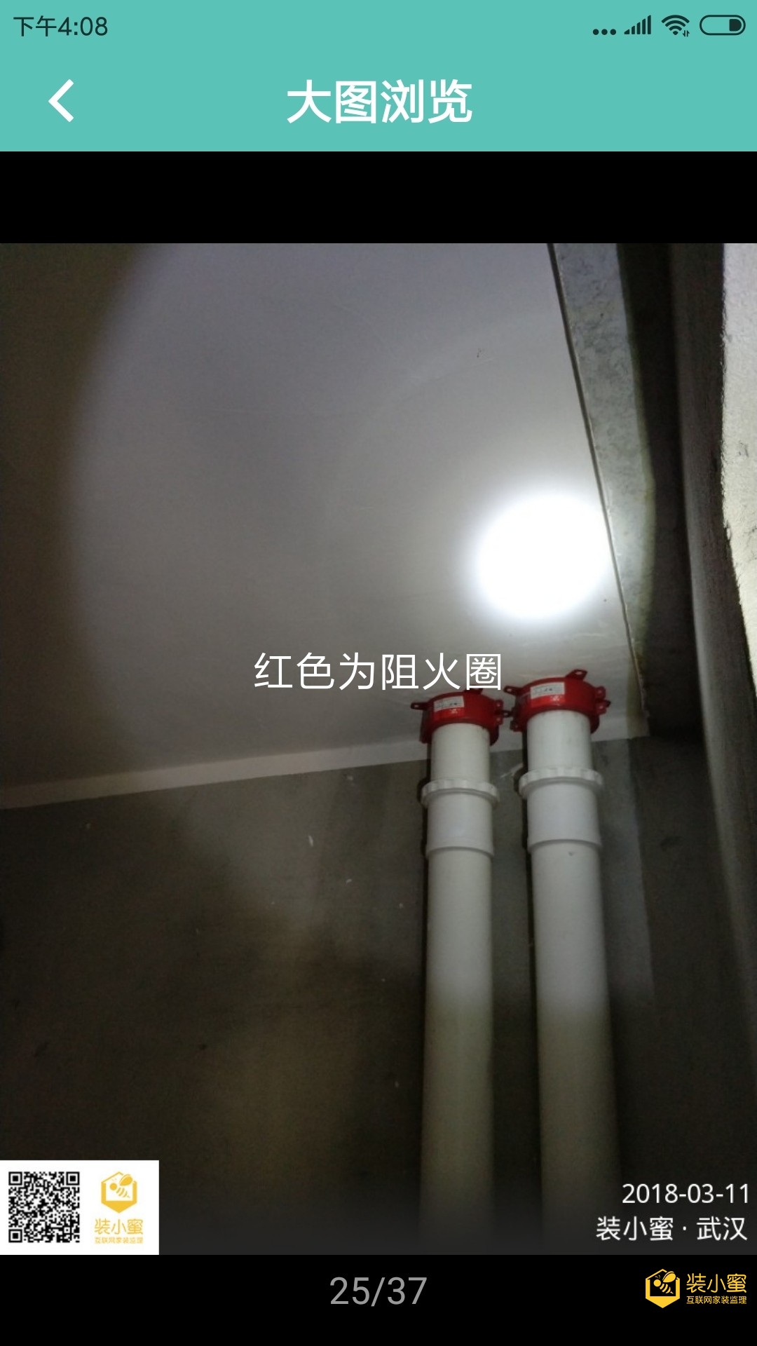

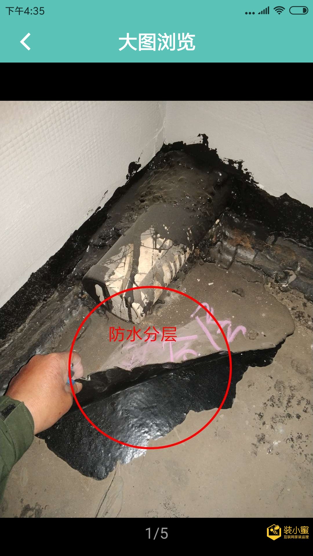

六、厨房卫生间检查。1.用手电查看排水管根部、房顶顶角有无渗水痕迹。2.如果是PVC排水管,房顶管道根部有没有阻火圈,它的作用是如果某一处发生火灾,达到一定的温度时,它会自动膨胀,堵塞管道,保护我们的安全。3.墙地面防水是否完好,有没有破损、砂眼、裂纹现象。4.排水管是否完好、畅通。5.检查厨房烟道是否有开裂或其他现象。6.检查排烟排气孔是否已预留。attachments-2020-02-suSvf5yB5e4f92e9d9f17.png

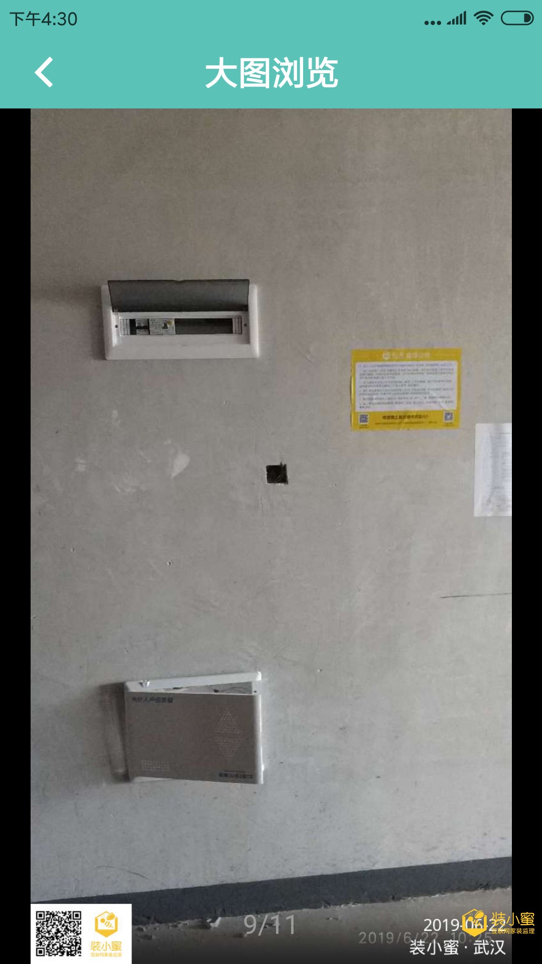

attachments-2020-02-O2ZfjVZV5e4f97fdcd6e1.pngattachments-2020-02-W8mKHqZn5e4f980929614.pngattachments-2020-02-Nt51rkOs5e4f948f021ea.jpg七、水电检查。1.查看进户电源是否合格,一般进户电源采用220伏,火线零线地线三线粗细一致,国家规范16平方以下电线同线同径。部分大户型或别墅可能会采用380伏电源,也就是三根火线,一根零线一根地线。2.查看配电箱内漏保开关工作是否正常,室内如已安装开关插座可采用相位测试仪测试通电是否正常,如果没有,可采用家用小电器测试。3.室内已安装的地漏需要做通水测试,以免出现堵塞现象。4.如室内已安装水管,建议找物业做打压测试,打压0.8mpa1小时,无掉压或掉压0.03mpa为合格。5.有用水条件的卫生间,最好做48小时闭水试验,楼下查看无渗漏为合格。最好要求楼上也做一次闭水试验。

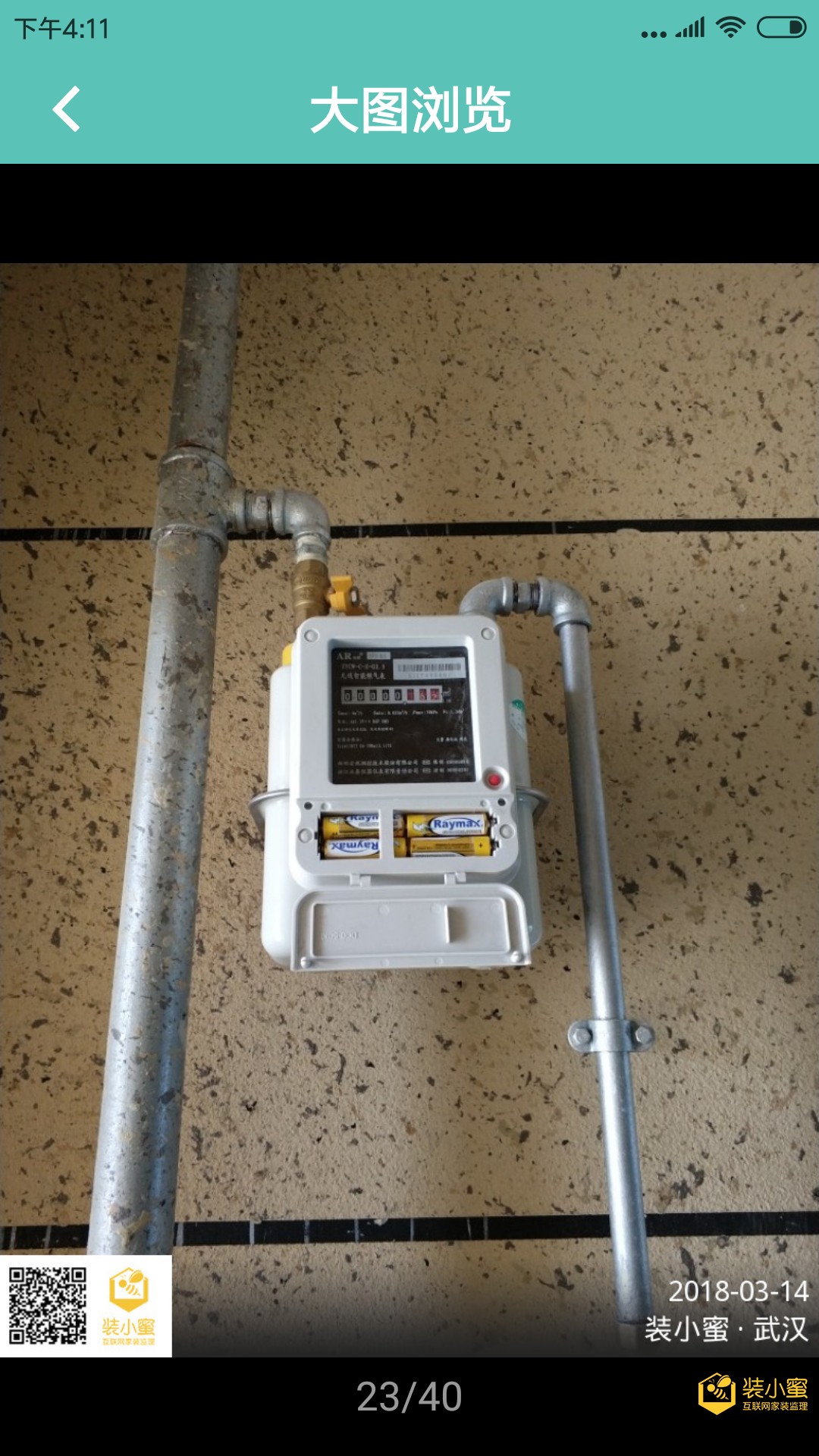

attachments-2020-02-nrTx3f4G5e4f98348086b.png八、配套设施。1.查看水电表、燃气表是否完好,显示数字是否正常。2.门禁系统及其他设施是否完好。3.如有暖气及配套设施是否完好,工作是否正常。attachments-2020-02-iv0LIebs5e4f94c027b4c.png
