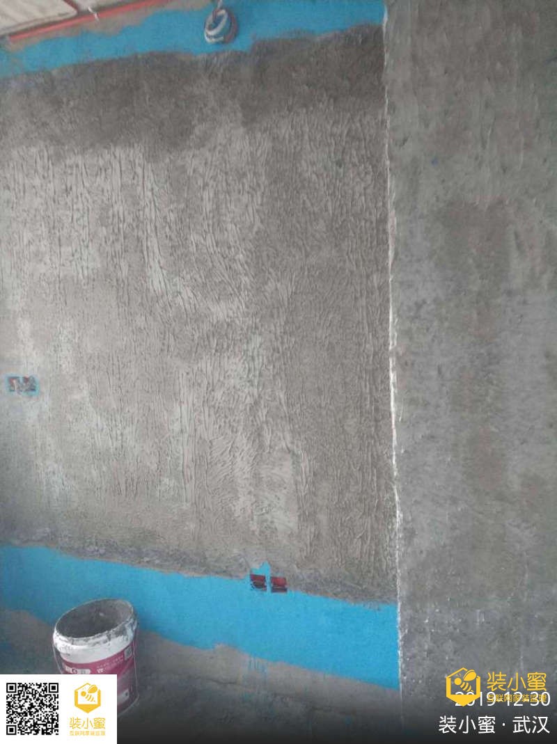

        1.拉毛是什么?拉毛材料一般是用墙固和纯水泥对比添加,搅拌均匀,用专用拉毛滚筒,在光面墙体进行施工,形成基础墙面有粗糙,颗粒和形成带刺物体,这就是基层拉毛。attachments-2020-02-owMA1hO05e573ce5e2875.jpg

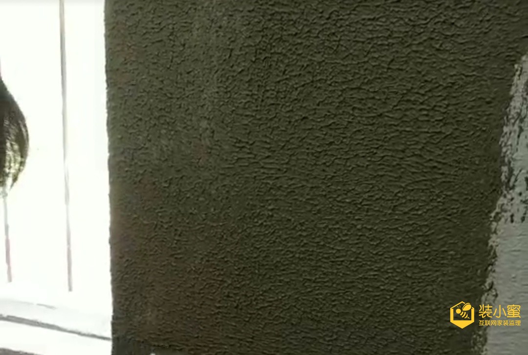

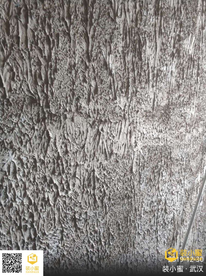

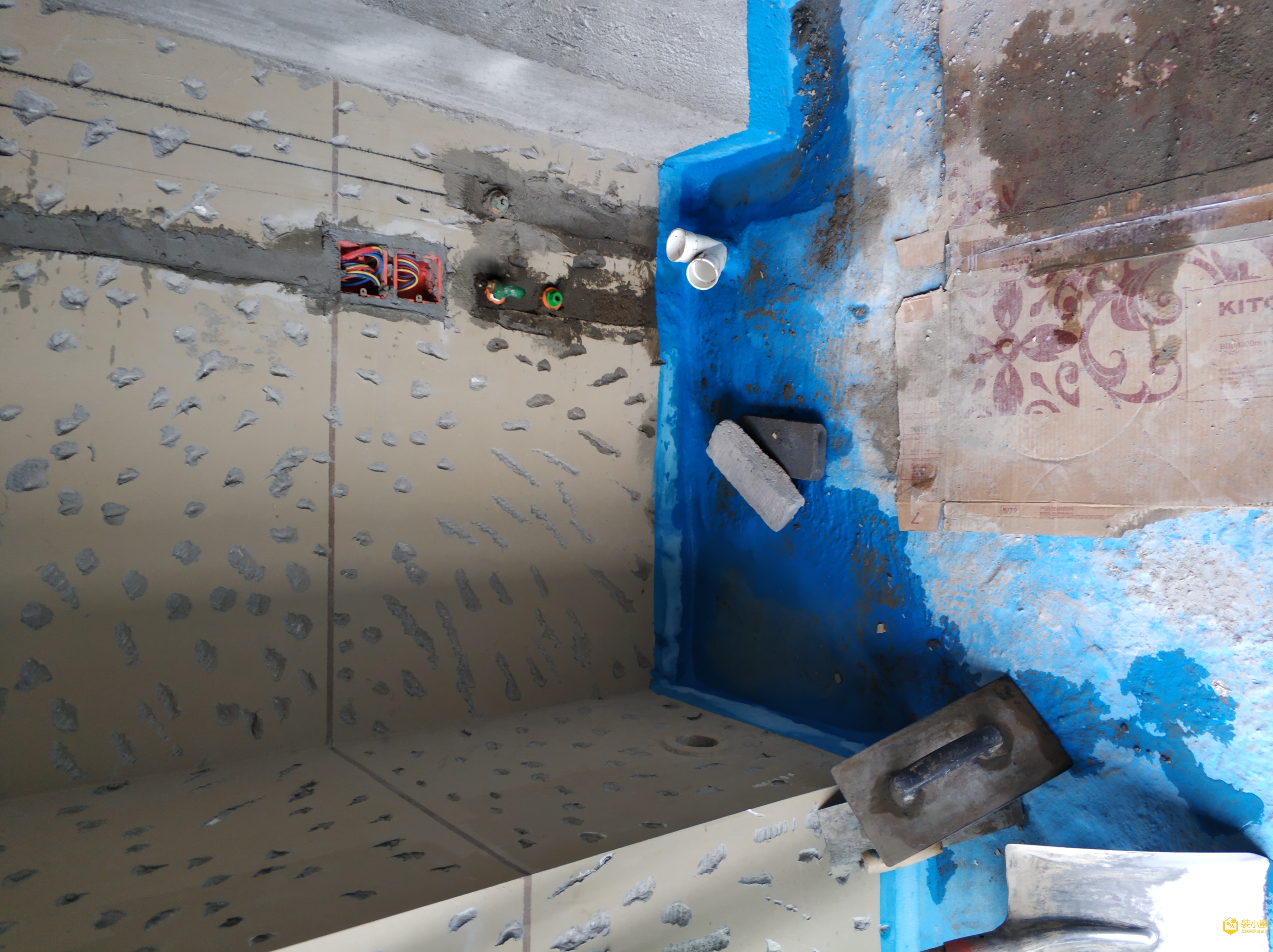

  1.拉毛是:用粘接剂、拉毛滚筒,墙面基层拉毛处理。也就是墙面本来,较光滑,拉毛后,墙面比较毛糙,增加贴砖的附着面。
  2.厨房墙面本身不是很光滑的(这个得监理和施工方现场界定),可以不拉毛;多数需湿水,简单拉毛处理,再贴砖。卫生间,墙面防水层面,多数需拉毛处理再贴砖。
  3.拉毛具体施工方法:专业防水公司施工时,先要求他们拉毛处理;拉毛需在防水层干透后再拉毛处理(一般48小时后),墙面需清理,瓷砖粘接剂搅拌均匀(也有用胶兑水泥),批荡一层(也有直接拉毛滚筒滚涂,这得看施工师傅习惯),拉毛滚筒顺方向滚压。拉毛后,需干48小时,让拉毛达到最佳硬度再后续施工。    attachments-2020-02-uC7JXZZ15e573db086bc0.jpgattachments-2020-02-k1BIbKjg5e573dbd86b39.jpgattachments-2020-02-zq287EEe5e573dde340d8.jpg
