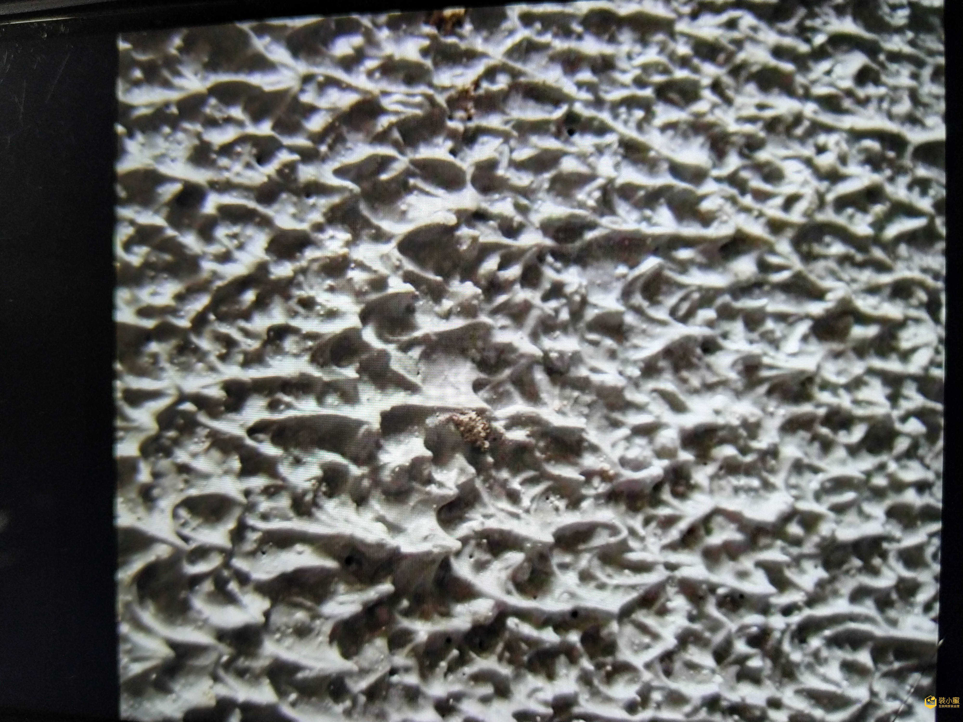

        1.拉毛是什么?拉毛材料一般是用墙固和纯水泥对比添加,搅拌均匀,用专用拉毛滚筒,在光面墙体进行施工,形成基础墙面有粗糙,颗粒和形成带刺物体,这就是基层拉毛。attachments-2020-02-owMA1hO05e573ce5e2875.jpg

拉毛一般使用水泥和108胶或界面按比例剂进行搅拌,使用滚筒上下滚动拉出颗粒带毛刺状。attachments-2020-02-39HDtKip5e5756ac69e68.jpg
