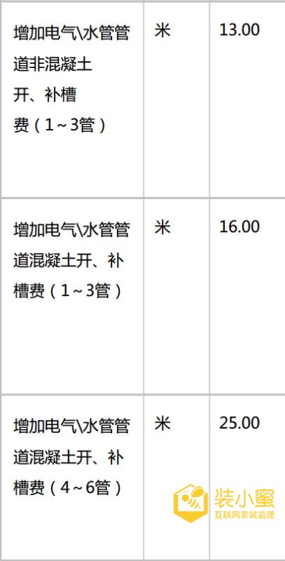

请问水电改造中,装修公司收取开槽费,并且分的很细,是否合理?

   装修施工报价,多样化;在签合同前,明确告知方式,并总价不离谱(判断是否离谱,得需专业陪签师才能区分),那就是合理报价。
远毅昕 - 监理工程师
您好,一般装饰公司在水电取费中,明暗管的费用确实会有区别,墙内暗管多收开槽费是正常现象;像您表中所列的费用需要和当地同类型施工方进行比对,看报价是否正常,以天津为例来说,开槽费用三根管线以内普遍都是多10元,三根以上会增加一定费用。
所以像表里区分的这么明晰的情况,建议您可以对比过之后合理还价,保障自己的权益。
杨威 - 装小蜜监理部监理
这个报价像是东易日盛的报价吧,这种大公司的报价比一般公司或小公司的报价要细很多,而且单价也高,您只看了一项,其他的如吊顶,瓦工,油工的都这样,您如果选择了他们公司就没有不合理的问题,您选择的是他们的设计和工艺。如果觉得贵还是换一家公司比较好。
郭建湖
您好,不同的装修公司有不同的计费方式。像这种是按工程量收费的,收取开槽费也是合理的。但是像这样的计算方式一般会价格会偏高,建议比较一下其他装修公司,选择按照套内面积的计算方式。
张城
您好。像这种拆的越细它的价格会越高,直接做预算开槽费用多少钱就行
地面还要看一下是否有必要,如果地面找平可以不用开槽。有些公司队长故意开槽然后来收取增加费用。
季利生
        您好,装修公司的水电施工收费的模式可以分为两种:
        一、按每平米多少钱*施工面积。(比如100元/平米*120平米=1200元)这种方式可以做到后期水电无增项。如果布线简单你会吃点亏。布线复杂装修公司吃亏。
        二、按实际工程量*综合单价(比如水电开槽10米*20元/米)(20元是主材单价+辅材单价+人工单价的综合)。这种方式计价后期施工时会存在低开高走隐患。水电报价感觉很便宜,实际是工程量报少啦。
         您所发的截图是按照第二种计价模式来做预算清单的,这个是合理的。如果已经施工您可以现场看看有没有故意绕线现象。如有绕线,你可以拒付故意绕线的施工款。
丁叮 - 监理工程师
您好,装修布管分为明管和暗管,而暗管就是开槽后再布上明管;
大型装修公司按照工程量细分化进行收费,向您收取开槽费就是细分化的一种,属于正常范畴;
装修公司贵有贵的道理,因为他们的施工标准和设计高于其他公司,如您不认可这种收费方式,可以多参考其他几家装修公司以供选择,选择性价比最高的公司进行施工。
希望能够帮助到您,谢谢!
您好,每个装修公司都有不同的计费方式。一般像这种是按工程量收费的,基本都是大公司,收取开槽费也是合理的,通常都是分明、暗管线计费的,暗管比明管高10元左右,其中就含有开槽费用。建议多找几家装修公司比较下,选择性价比合适的。
刘占喜 - 家装监理师
      不同装饰公司对水电改造的报价明细不一样,有明显的差别。
      您给出的这份报价单一般都是比较大的公司,采用的报价形式。这种报价形式看似比较规范,清楚,实则在水电施工后,总体报价会加起来比较高。
      一般中小型装饰公司,水电改造的施工报价不会列得这么细。一般只区分一下是明管敷设还是开槽暗管敷设。
总体来说,水电施工如果您不想花冤枉钱,首先比较一下报价总设置的项目和单价是否合理。然后再在水电定位时,合理定位,提前预估水电价格,和施工方协调好,水电总价上下浮动不超过10%。
      参考以上几点,在水电改造过程中,您不会花太多的冤枉钱。
装小蜜监理苏剑
您这种应该是大公司报价单,报价内容比较细化。本身水电明线和暗线开槽费用也是不一样的,开槽暗线比明线会贵一些。这种大公司的报价也算是合理范围之内,只是费用普遍偏高(相对于中小型装饰公司,但材料也会好一些)。如果您选择了这个公司要注意的是再水电改造前要确认点位,让施工方预估水电价格。水电验收时价格不要超过预估的10%。开槽这个价格他们应该是按几根管线宽度一米以内进行计价的。这个要是实际测量时也要注意测量和计算。
