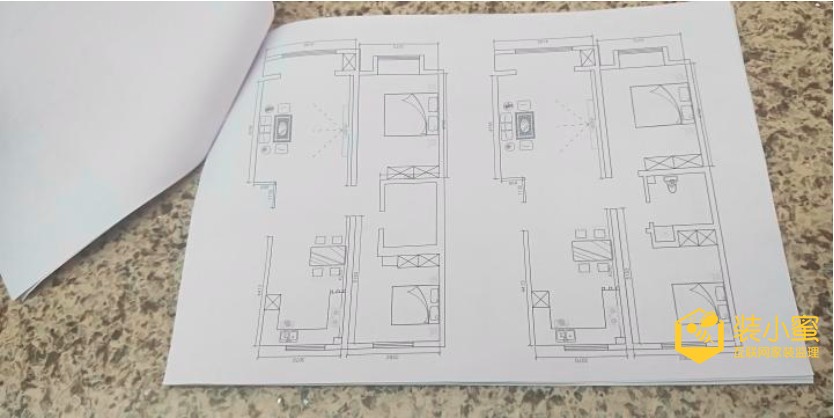

厨房和餐厅是一起的户型小怎么吊顶才合适呢?
如图:
4 个回答
丁叮 - 监理工程师
您好,厨房吊顶需选用防水石膏板和防水漆,需要注意油烟的排除。
吊顶可以做个假梁,建厨房和餐厅分隔出来。
希望能够帮助到您,谢谢!
闵超
您好,设计开放式厨房,厨房可以选择防潮石膏板做吊顶。
类似下图这种
盛波 - 资深监理师(深圳)
首先,这属于设计范畴,建议您多咨询设计师。
小户型做开放式厨房的好处就是显得空间更宽敞一些,但是缺点是油烟,具体根据自身情况来确定,比如说年轻人做饭不多,或者做饭的习惯中很少有爆炒的情况下,是可以做开放式的。
如果开放式厨房,那就建议厨房餐厅整体做吊顶。
占全坤 - 装小蜜监理
您好!您家厨房和餐厅一体应该是敞开式厨房,建议厨房吊铝扣板比较好,做饭有点油烟,易打理,厨房和餐厅做一道假梁,餐厅吊一个圆形顶或者方形顶都可以,建议餐厅还要考虑客厅的设计方案,整体效果。
