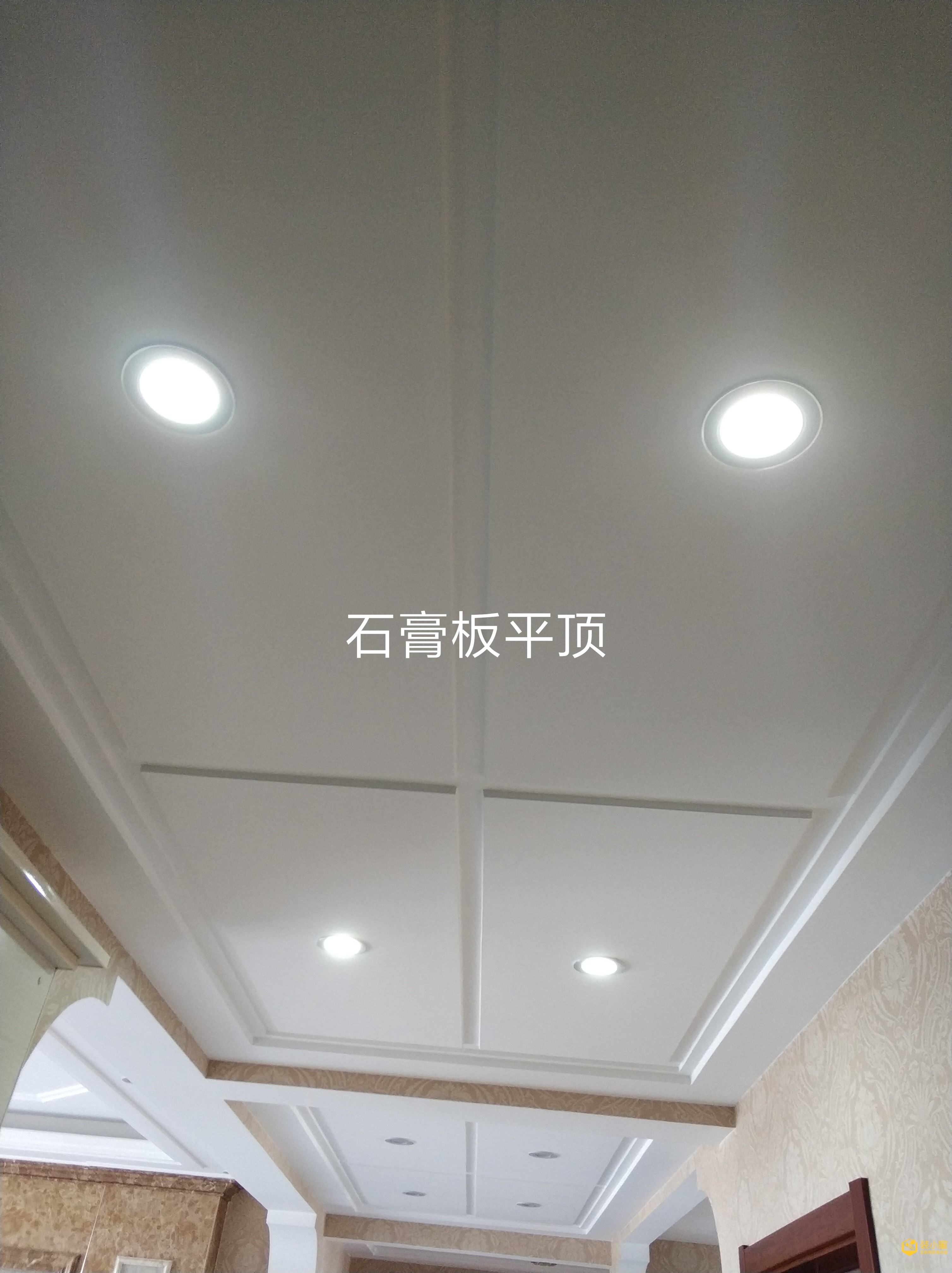

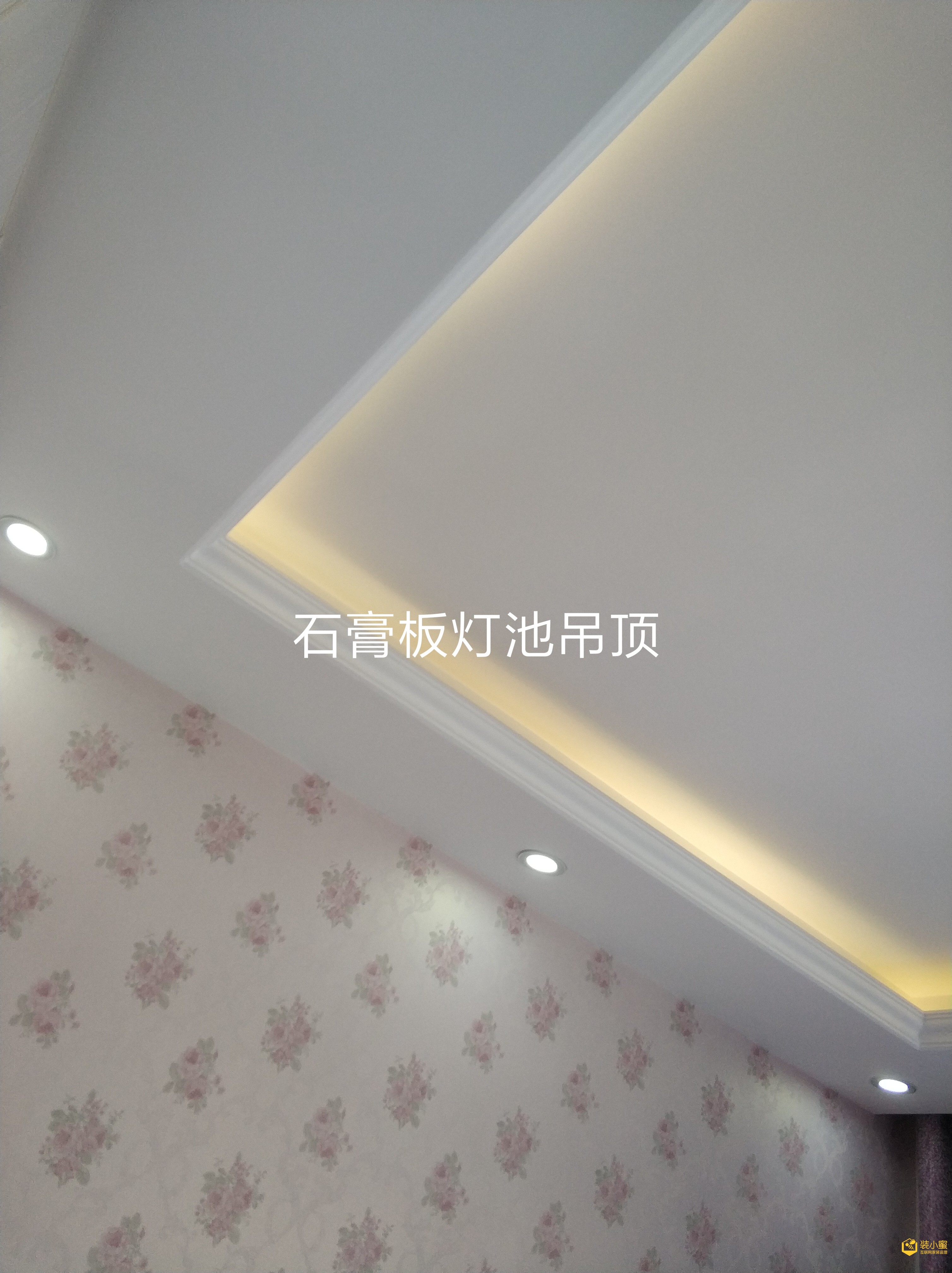

attachments-2020-04-w816QSuh5e96d05b63aef.jpgattachments-2020-04-odjt9Lfo5e96d04844524.jpg全屋无主灯照明可采用异型吊顶和平顶,异型顶分灯池及造型顶,都称轻钢龙骨石膏板吊顶;平顶分石膏板顶,装饰板顶和集成吊顶;以上吊顶都可采用筒灯(射灯),灯池也可安装灯带(需提前设计好)
在吊顶前需布好电线,吊顶主要做法是以轻钢龙骨做骨架,再以石膏板封面,在封板前需再次确认所有的灯线是否正确。
