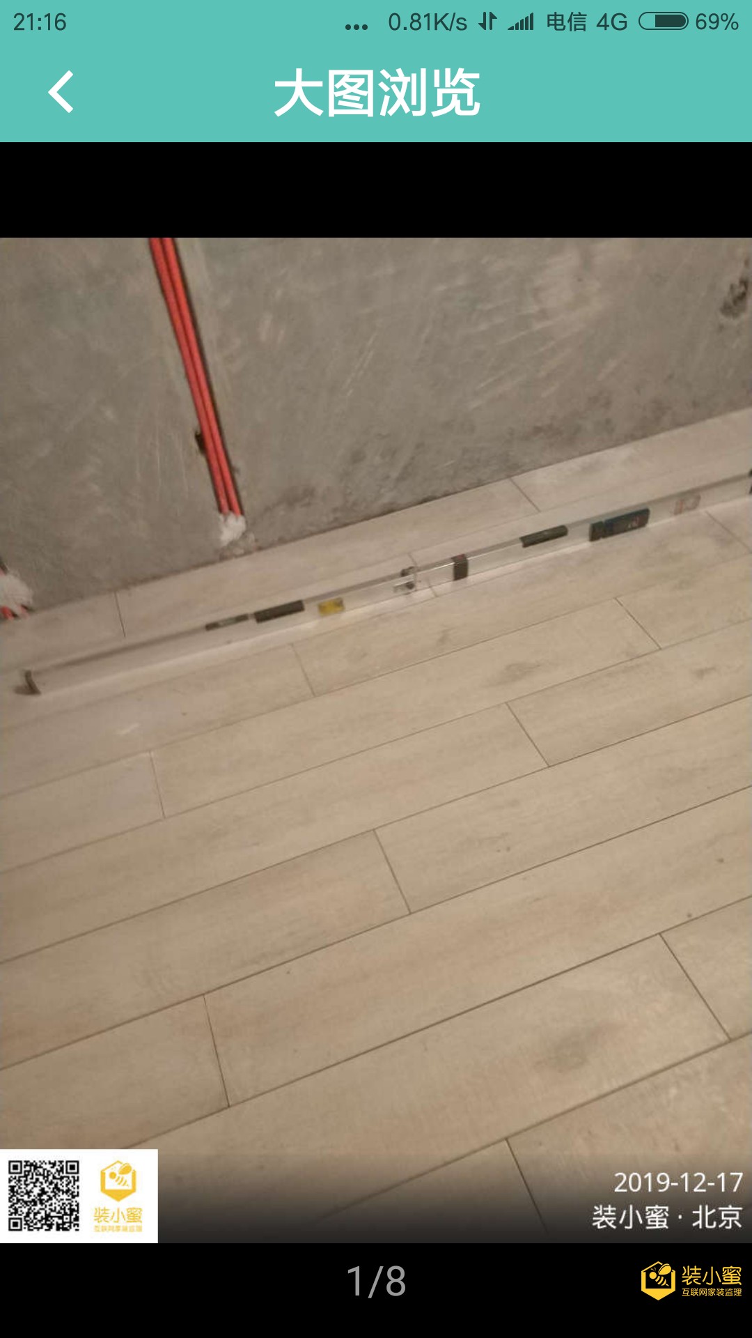

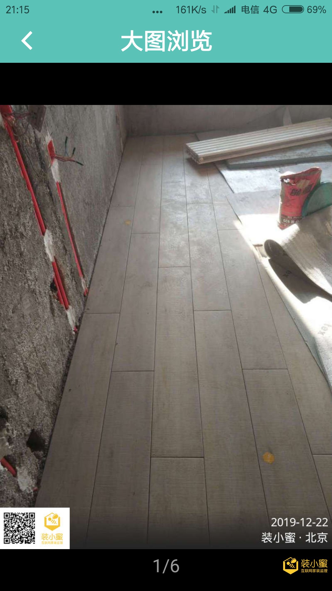

占全坤 - 装小蜜监理
您好!70平米的空间铺瓷制木纹地板砖,建议铺贴200mm×1200mm木纹砖比较好,单片面积大一点比较美观,铺贴方式建议1/3错缝铺贴比较好,木纹地板砖铺贴完后需要清理干净,避免水泥干透。无法清理,做瓷缝影响美观。attachments-2020-04-8XTa7Lpz5e99aeccb3e32.pngattachments-2020-04-3OR36S1i5e99aeb6bf948.png
