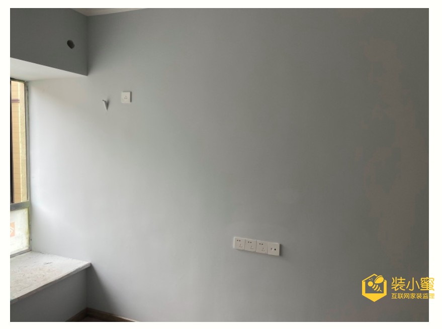

墙上三脚插座左边突出来的管子是干什么用的?
22 个回答
丁国锋
您好,应该是给您预埋的空调冷凝水管
申松山
当室外机安装高于内机时,会造成排水有问题,往往就会另外安装空调冷凝水排水。但是在预埋时套上保温管,以免后期墙面出问题。
张明
应该是空调排水管
这个是空调挂机的冷凝水排水管。
张会国 - 装小蜜监理
您好!是壁挂空调预留冷凝水管道作用,挂上壁挂空调,把冷凝水管直接插入就可以。
钱伟
您好!那是施工方给您预留的壁挂空调冷凝水管道,是起到空调排冷凝水的作用,挂上壁挂空调,把冷凝水管直接插入就可以。
易以国 - 家装监理
您好,这应该是空调的冷凝水排水管,因为您这上面的空调孔比较高,水排不了,所以单独做的排水管。
申杰
是空调的冷凝水排水管,因为梁上开孔高出内机,空调的水无法排出,所以单独接了一个排水管。
吴忠高
你好!目测是安装空调接排水管用的。
李积承 - 监理部监理
应该是空调安装时用的冷凝水管。
