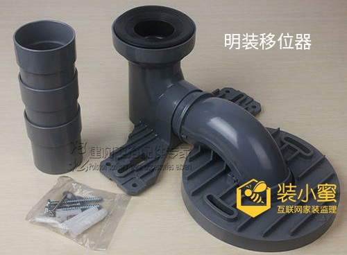

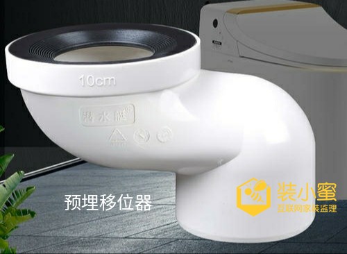

        如果前后移位,有两种移位器,一种是预埋移位器,地面是必须做开槽的,开槽时需要确认地面瓷砖铺贴的厚度,如果厚度在7公分以内,会破坏地面的防水层,地面防水需重新涂刷,瓷砖需要重新铺贴。一种是明装移位器,明显移位器对马桶是有一定的要求的,价格会贵点。明显移位器是不影响地面已铺贴的瓷砖的。attachments-2020-04-jt6pSG0i5e9da32581159.jpgattachments-2020-04-si09jMh65e9da33049114.jpg
