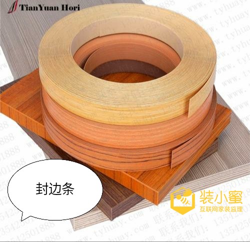

实木多层做柜门,门侧面封边条不会有坑坑洼洼,因为现在都是机器加工机器封边,不会出现这种现象。
蔡东林 - 监理

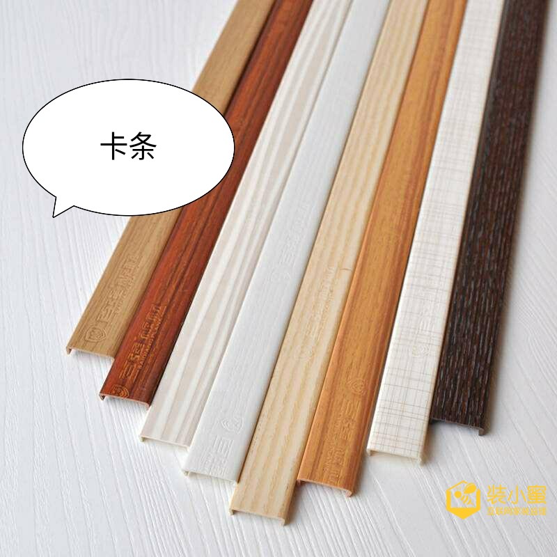

如果是厂里做的话不会有坑哇或脱落情况,现在厂里都是一次成型的封边机封所以基本是一致的基本和原木板没有什么差别。如果是现场做的话也不会有坑洼现象,但是封边是用卡扣条做的在板的边缘会有一个凸起,现场做卡条如果粘不好可能会有脱落的现象。
季利生
       您好不论用什么样的板材做门板都可以做到平整的。主要还是看厂家的门板封边的工艺。
        部分私人小作坊会有坑坑洼洼的现象的。厂家定制的建议您选择品牌的生产厂家。
        如果是现场木工师傅制作,原板材有坑坑洼洼的可以先用原子灰修补,然后在进行封边处理。(现场制作的有两种材料一种是卡条会凸出来,使用硅胶或免钉胶粘贴。一种是封边条,封完边,需要木工师傅修剪处理的,使用万能胶粘贴)attachments-2020-04-IGSvYTUx5e9da861d39f1.jpgattachments-2020-04-2c9m3KJL5e9da8a4b2efb.jpg
