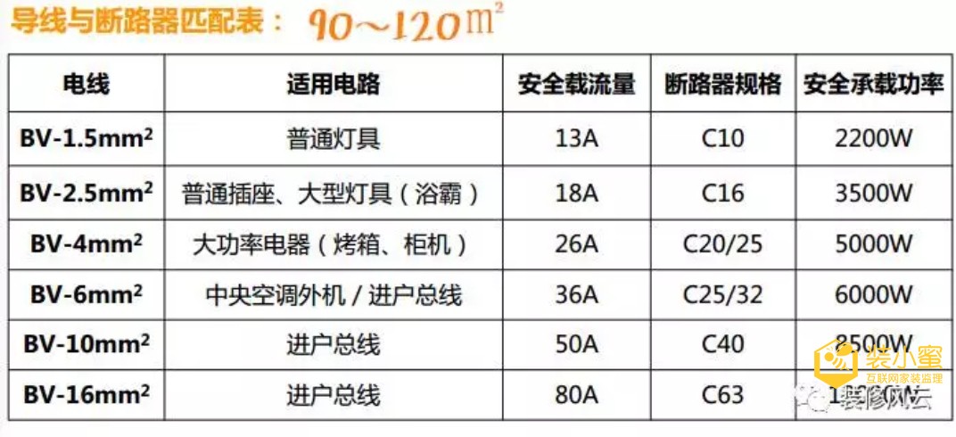

1.检查配备箱内空开配置是否合理,空开配置如果太大灵敏度就不够,如果太小容易过载跳闸频繁。attachments-2020-04-dhGsAHre5ea021d6c60db.jpg厨房卫生间及其他普通插座最好使用带漏电保护空开,壁挂空调和照明灯具可以不带漏电保护空开。检查空开接线是否牢固,不能有松动现象。
