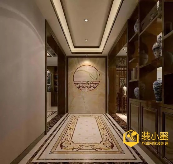

武汉蔡刚 - 家装监理
您好,和地砖平铺在一个平面的细条叫波导线,普遍比地砖颜色要深。通长是大户型用来做空间、区域划分,突出装饰风格的。
如下图:
