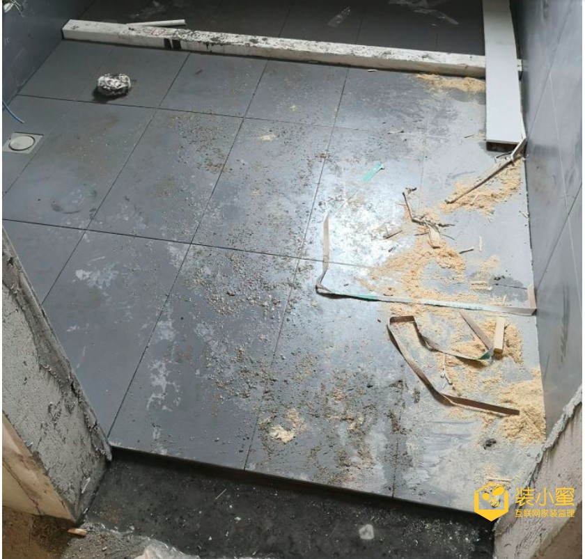

房子装修到一半,跪求大神帮我看看这样的卫生间防水要不要返工?
现在就是淋浴室那个位置放大量水以后,发现水会慢慢渗出到门口,泥瓦工说做完美缝和挡水条两边密封了就没问题了,又是亲戚,干了一辈子的老泥瓦工了,我能信他吗?要不要找人翻工呢

南海元 - 装修监理工程师
您家这种情况是卫生间地面返水坡度没找好。正常地漏处才是再低点,按一米一公分的坡度预留就不会积水现象。建议重新反工粘贴。
蔡新发 - 监理工程师
        您好,您家的这个卫生间湿区的地砖坡度可能不大,坡度放小了。建议您首先用淋浴水龙头自然放水,如果坡度适当,水不会溢到外面,待关闭水龙头,地面自然流干,无积水。这才是标准。
丁叮 - 监理工程师
您好,他表达的片面,现场的问题是干区和湿区的坡度都没有找好,地漏应该是最低点。
只要坡度找好了,水就不应该往外流。
建议返工,更何况地漏处地砖不是八字砖,百分百积水。
希望能够帮助到您,谢谢!
占全坤 - 装小蜜监理
1您家卫生间也是做了干湿分离的是吧,淋浴区放水会流到门口来,说明瓦工师傅地砖的坡度还是留小了,淋浴区和干区都有地漏,有水的话它应该往低处流,不应该流到门口处,我看门口位置也没有做挡水坝,如果您外边空间是铺木地板,后期可能会受潮,起鼓,再好的办法是把地砖起掉,把原有地面找出坡度,重新涂刷防水,重新铺贴地砖比较好。
2如果不想拆地砖,首先要把卫生间门口处做挡水坝,铺过门石的时候把挡水坝压在里边,避免地砖底下的水以后流到地板里把地板泡坏,挡水坝可以用堵漏林做个小坎就可以,过门时必须比里边地砖高出1cm左右比较好,淋浴房石基边缘需要拿瓷缝堵严实,避免水流的干区来。但是这样还有个问题,如果干区和湿区地砖的坡度不合理,如果地面有水的话,还要用笤帚扫一下,才能保证地面没有明水。
