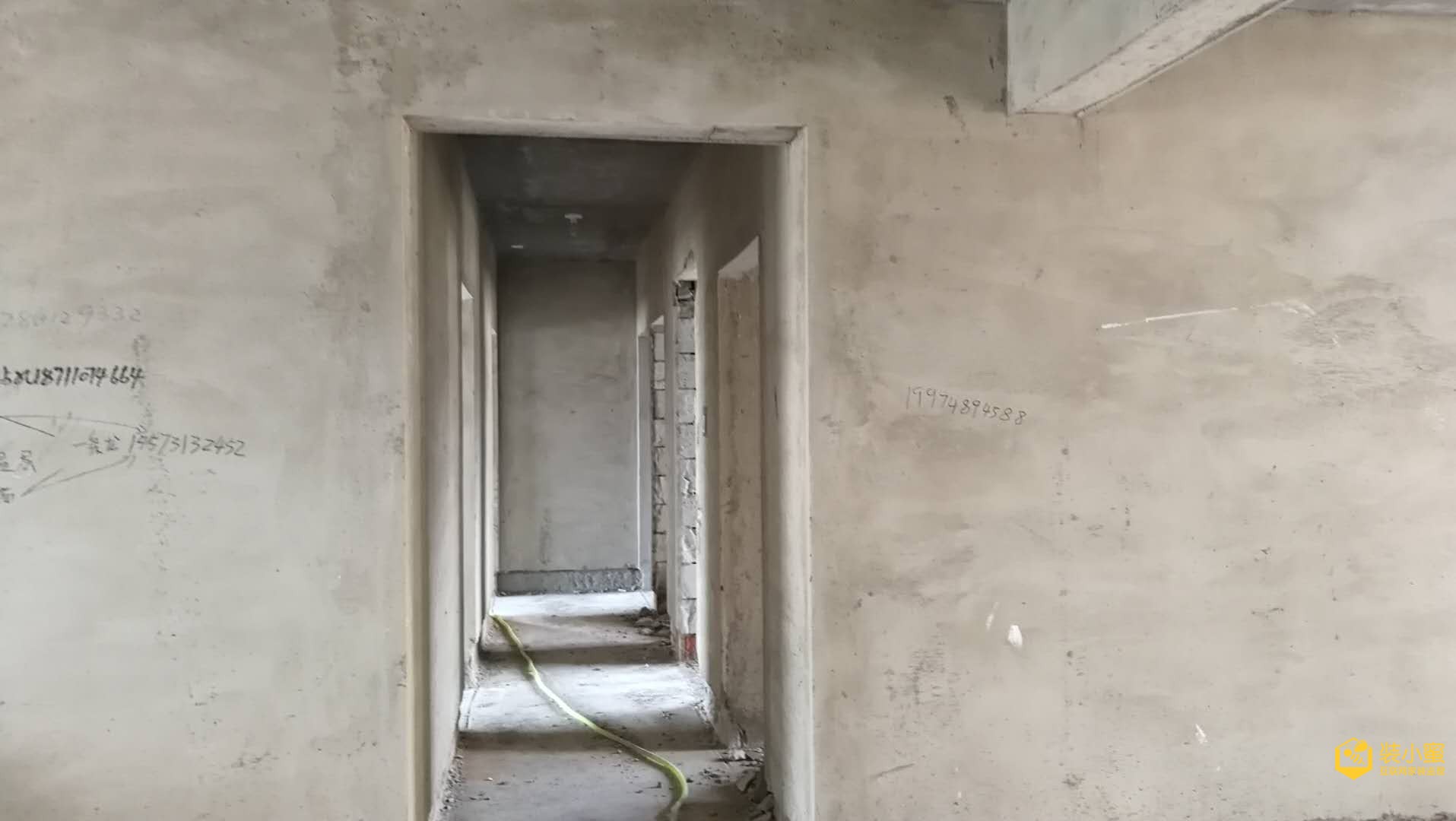

各位好,如图,我站在进门的位置拍摄的,右上角是根房梁,右边是餐厅,左边是客厅,中间过道。客厅打算做电视机柜,餐厅这面墙打算刷个有颜色的漆,可能是淡绿或者淡蓝。
现在的问题是:房梁底部太低,如果做过道吊顶(做宽一点),把它包起来的话,进门就会显得太压抑;如果把吊顶抬高,不包住它的花,整个吊顶的线条就会被打断,看起来也别扭。请问如何是好?

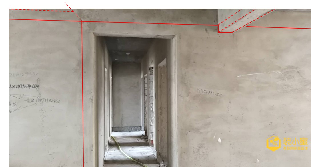

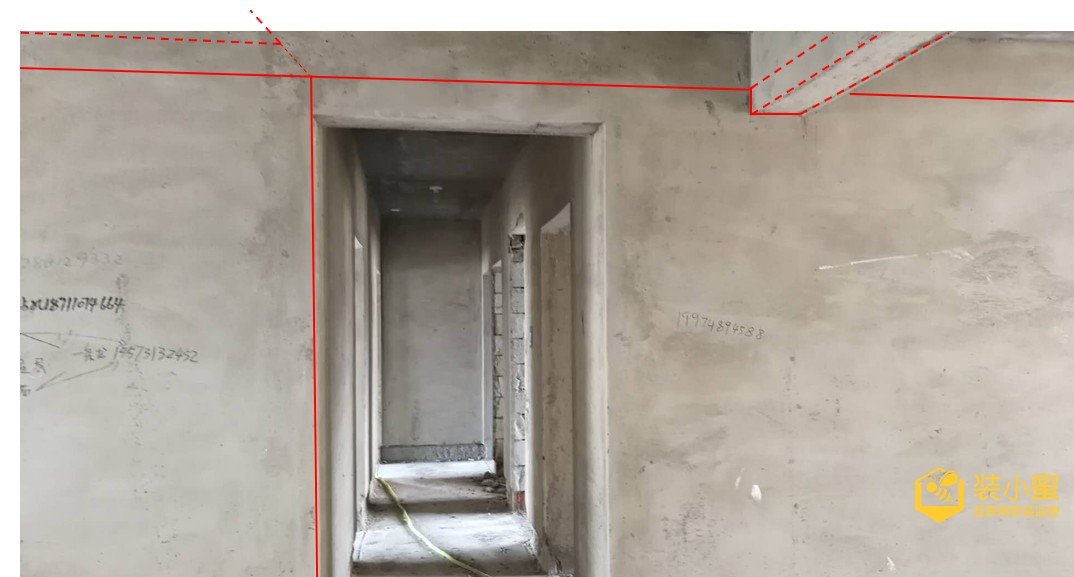

我自己做了几个方案,看是否可行:
attachments-2020-04-jnfBliqY5ea7ea3f9e46a.pngattachments-2020-04-8BtXIgWp5ea7ea45a2ad9.png
最佳答案 2020-04-30 00:03
您好!我个人觉得第一张图的,方案比较好,各方面都兼顾到了,把过梁留出一点空间,后期装石膏线也可以,这样也不会感觉太压抑,有层次感,过道,餐厅,客厅都是有区域吊顶的,整体效果也不错。

可以按粱底的宽度在客歺厅的边长吊一圈边顶即可,简洁大方,不影响空间高度。
丁叮 - 监理工程师
您好,建议在过道处可以做环形叠级吊顶,美观,有层次感。
希望能够帮助到您,谢谢!
