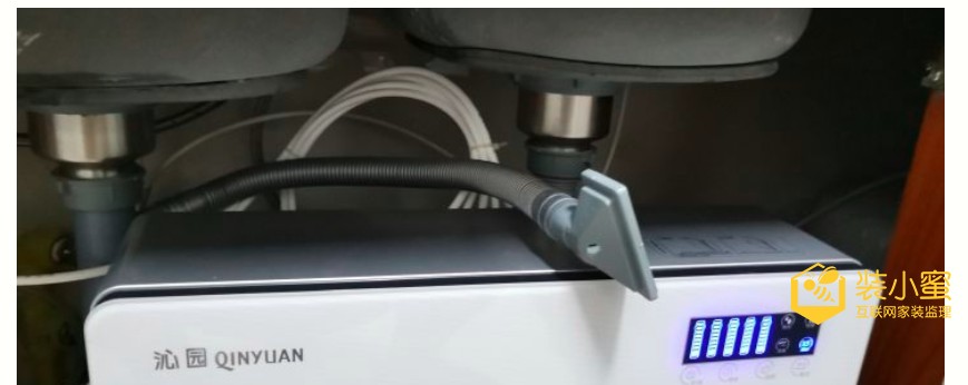

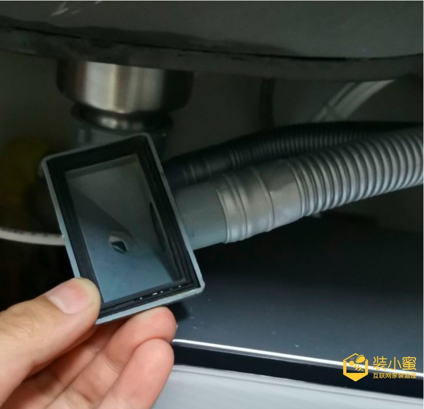

厨房洗碗池下面有个管子漏水,这个管子是干嘛用的?

远毅昕 - 监理工程师
您好,这个是菜盆的溢水口下水管,菜盆侧面有几个槽,是防止忘记关水后,水存储太多流出来的,您这个应该是掉下来了,把这个管子和外壁溢水口处粘接牢固就可以了。
张城
您好,这个是水槽的溢水口的排水,就是万一您放水的时候,然后做其他事情了,忘记的时候水放到溢水口的时候它会把多余的水给排出来,这样不至于水漫金山。
杨湖俊
您好!这根管子是水槽溢水口下水管,防止盆内水过满溢出盆外,您只要把这接口和溢水口粘牢就好。
丁叮 - 监理工程师
您好,溢水口排水,目前没有安装好,需要与溢水口连接且密封好。
希望能够帮助到您,谢谢!
