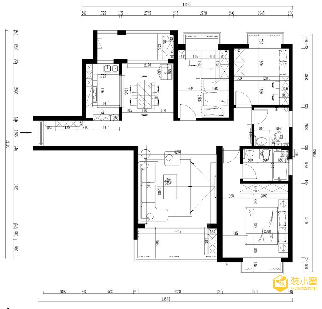

求大佬帮我看一下这个东芝中央空调的方案。
attachments-2020-05-TjKod3p65ec32b4790452.png坐标湖南三线小城,这是我家平面图,打算一台主机带餐厅客厅和主卧。

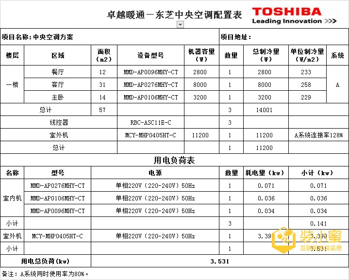

选择东芝是因为人家说日立现在都是国产的,家属也是比较倾向于日产的机器,本来想装三菱的,但是我们这个小城总共才五六户装三菱的,而且三菱在不久之前倒闭了……所以选择了东芝,我去门店里看到店家同时经营了几个品牌,不知道是否专业。
我的要求就是要压缩机这种心脏式机器必须要是日本进口的,然后老板给了我这个一拖三的方案,报价四万,不知道是否有虚报成分?
