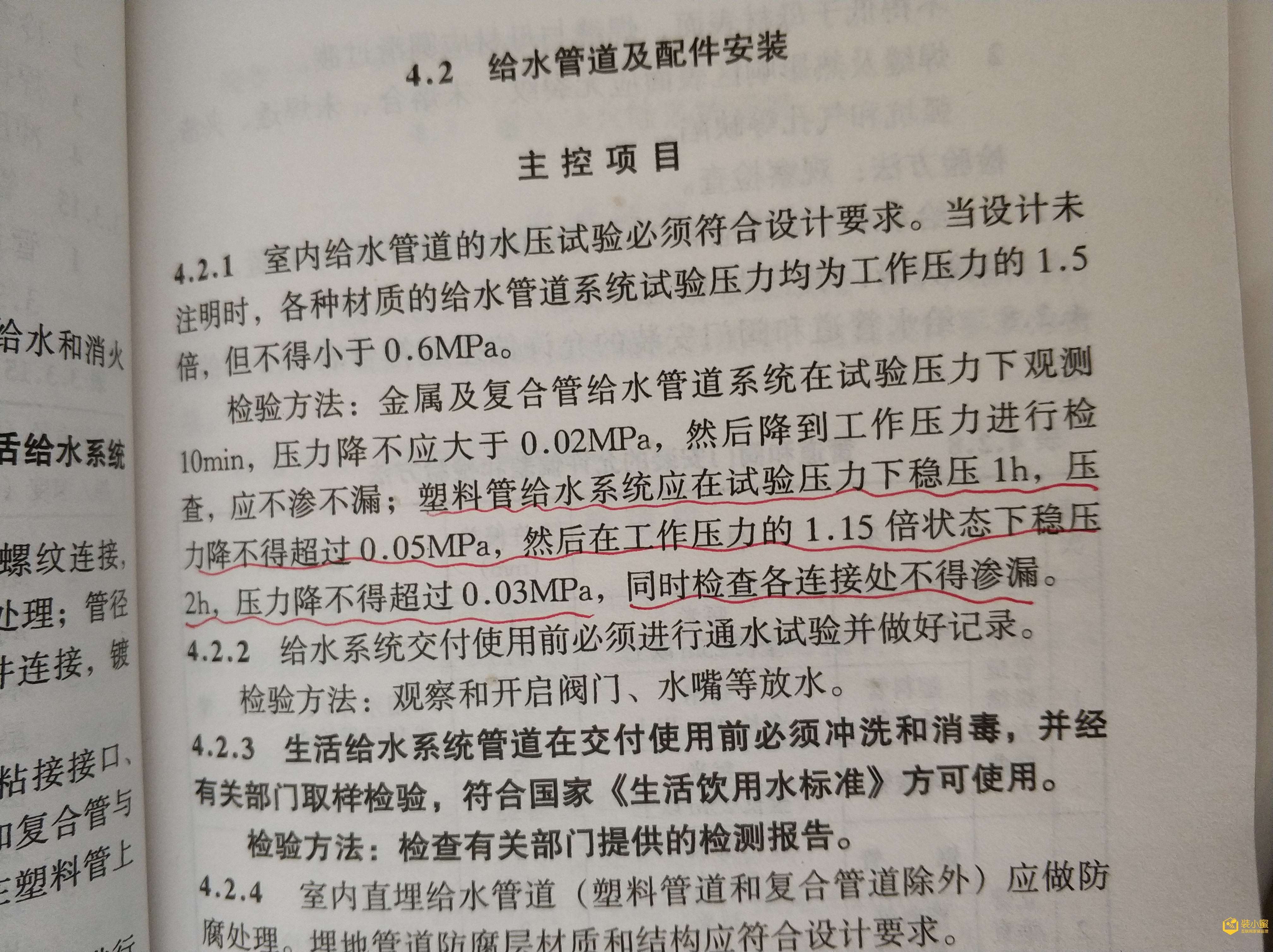

这个问题我再补充一下。1.关于打压,GB 50242-2002,塑料管给水系统应在试验压力下稳压一小时,压力降不得超过0.05mpa,然后在工作压力的1.15倍状态下稳压两小时,压力降不超过0.03mpa,同时检查各连接处不得渗漏。

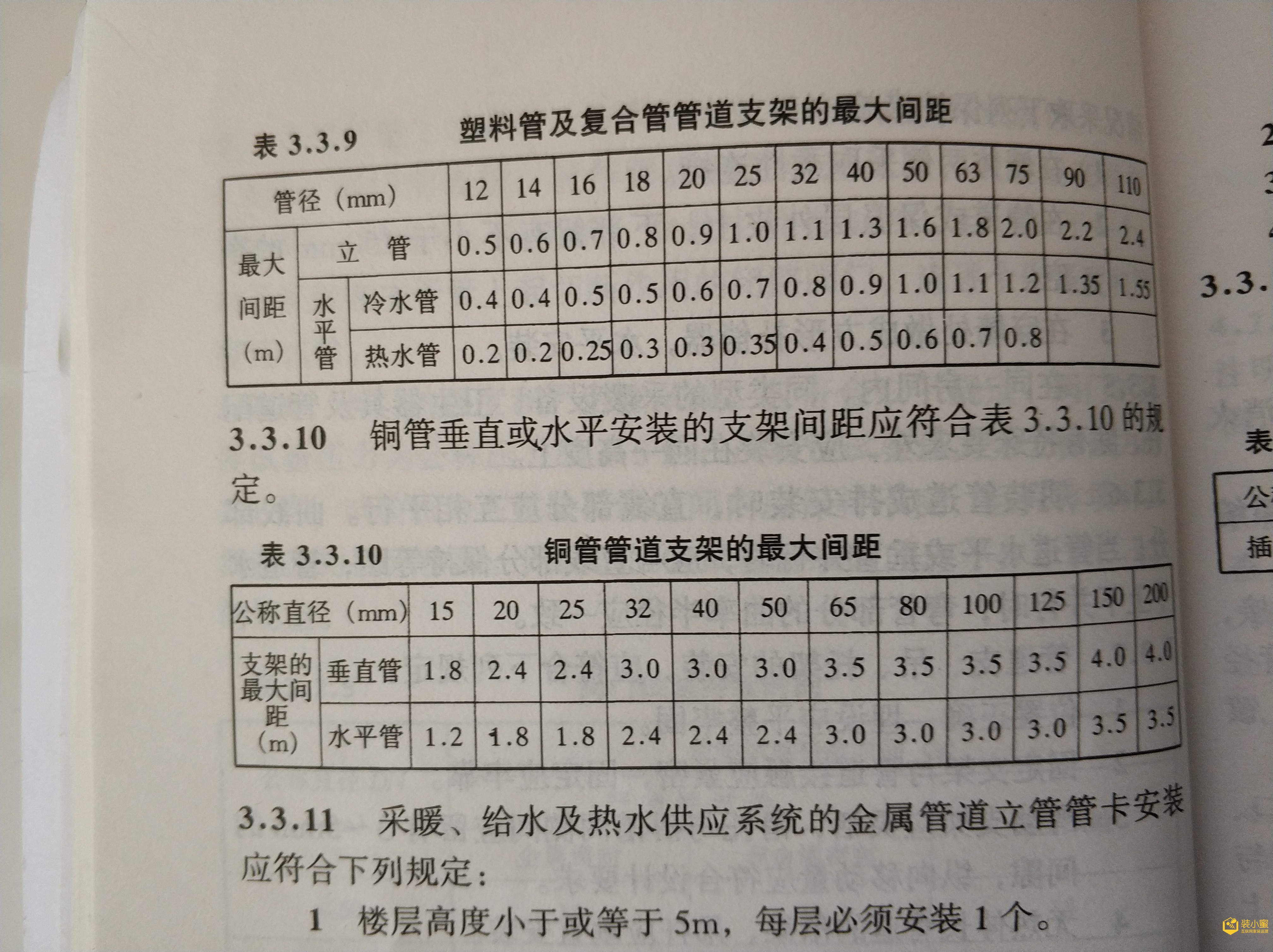

attachments-2020-02-wXmJ9hV85e54c8cdcbf1c.jpg2.顶部管道支架的间距。attachments-2020-02-YSjw7wJg5e54c75f45623.jpg
