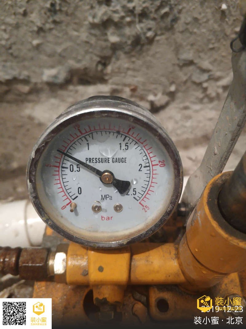

          您好!水电完工如何验收,需要注意几点:
         ①检查电线走管是否规范,不能有横向开槽走线。电线是否有绕线,如果有水电施工图纸,要和客户一起进行检查确认,特别是双控开关是否预留合适,要询问客户预留不合适部位,确认是否更改。穿线要求是正常三根同径2.5平方线穿16线管,三根4平方线穿20线管,一根线管内不能超过同径3根线。线管接头对接要带胶处理,线管管卡固定要规范。线管和线盒接触地方要使用锁扣处理,并排线盒固定不能有高低差,要水平一致。线盒内电线预留不能少于15公分,电线接头并线使用端子或者双层胶布固定处理,吊顶筒灯内部灯线要使用底盒并线固定,正常预留不低于50公分以上,要做好黄腊管保护。
        ②检查厨卫水电走向是否走天顶,电上水下,左热右冷,水管管卡固定要规范,特别是弯头和三通要固定牢固。着重检查淋浴和热水器冷热出水口是否预留距离尺寸合适,出水口要保持水平一致。如果是壁挂马桶,检查电源和水口是否预留合适。最重要是水管打压,一般有的客户水管是厂家打压测试,打压合格会给质保卡客户。如果施工方打压,现场必须要打压测试0.6~0.8MPa,超过30分钟不掉压,打压通过。attachments-2020-02-H8IF2gBn5e54e0b587ee9.jpg        ③检查更改排水管是否有坡度,使用弯头三通是否正确,现场交代施工方要正确使用,最后把排水管试水是否通畅。
