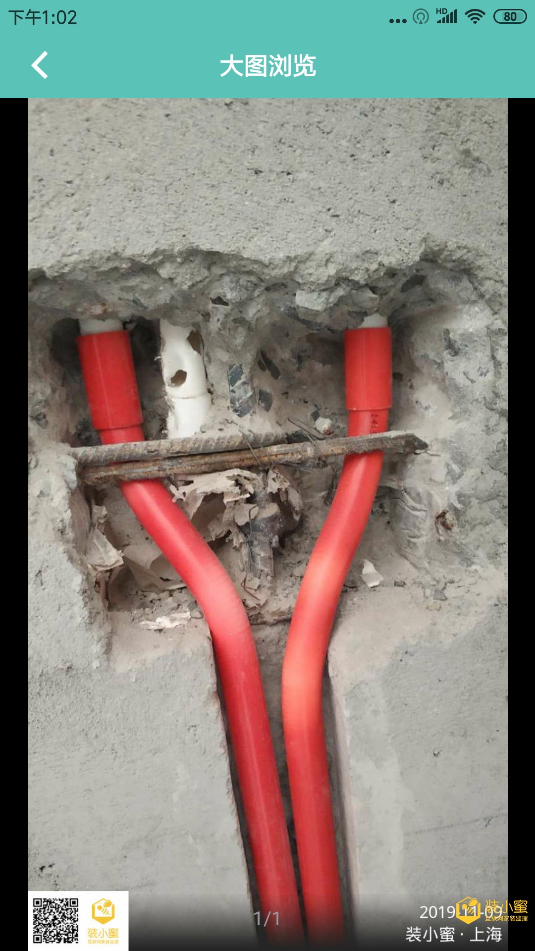

1.原房铺设的是铁皮管、时间长易产生锈点及断裂、不建议走老管(穿线时容易对电线绝缘层割伤)
2.如果是开发商预埋在墙顶面PVC线管、只要是通透性强、可以轻松抽拉换线的话是可以使用(需做好新老管接口处的连接)attachments-2020-02-cP0O9S8A5e54aa856a6d6.png
