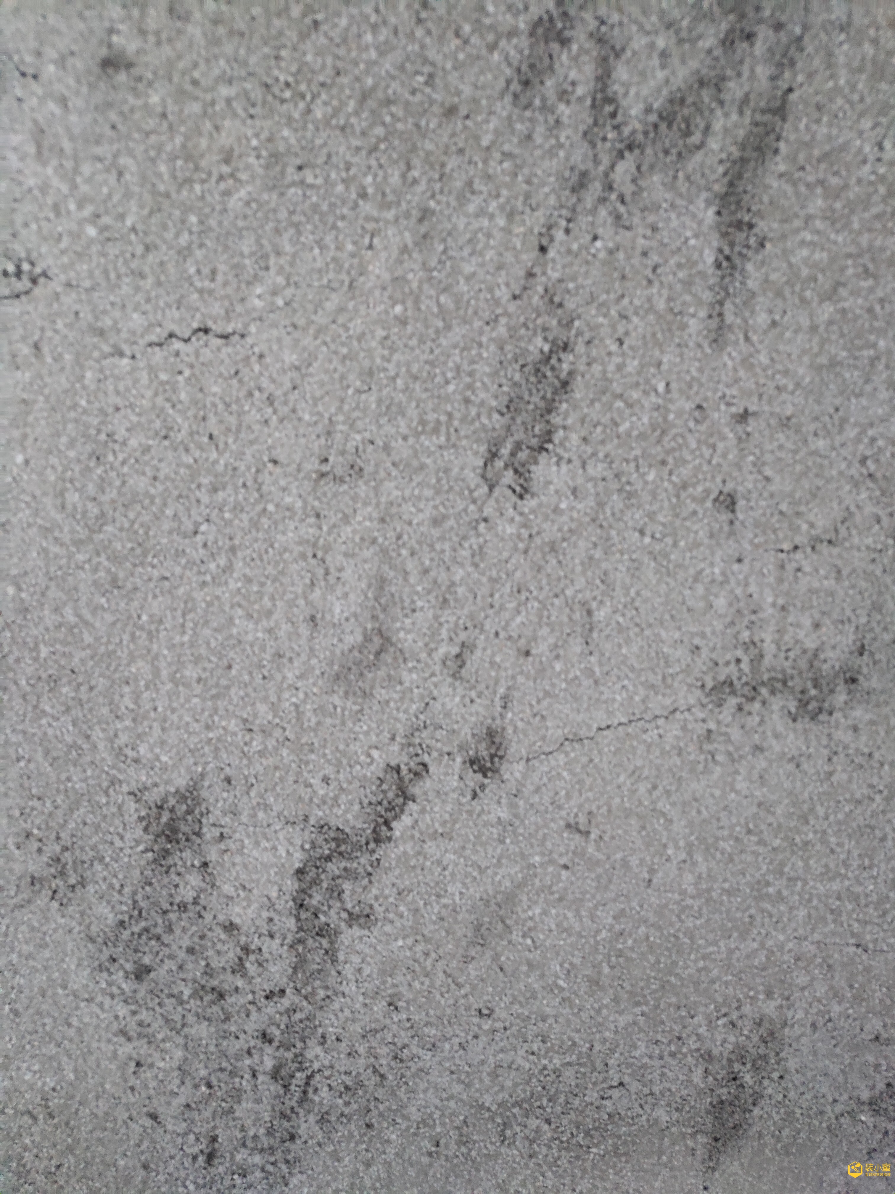

砌墙后批灰发现墙面有裂纹,怎么处理?
attachments-2020-04-hHOumJjk5e94903dce8c8.jpgattachments-2020-04-vdj2vqJT5e949020722cc.jpg这样是正常的吗?有什么问题?需要怎么处理?

轻微裂纹,只要不空鼓,属于正常现象。后期石膏找平时挂外墙抗裂丝网就可以了!

您好!首先这种砌轻体墙要挂一层钢丝网处理,再水泥抹灰找平,水泥灰在钢丝网有附着力,也比较牢固。水泥干途两天,要进行洒水养护,要按这种工艺做,开裂几率也会很少的。如果水面层确实出现开裂,建议油工挂外墙网格布,能有效遏制墙面开裂的情况。希望能帮助到您!

像您这种抹灰开裂,目前没有太大问题。图1是属于墙面抹灰偏厚,抹灰施工时没有掌握好最佳时间压光造成的。图2交接处没有压实 ,只要墙体砌筑牢固,在抹灰前里面有加钢丝网或玻纤网,有防开裂措,施后期油工施工时再加抗裂玻纤网格布,后期应该不会有太大问题。但是新旧墙交接处,还会免不了会出现细小的裂缝。

您好!新建墙体,抹灰有轻微的裂纹是没有关系的。无语担心,在后期油漆阶段加强处理。

您好!新粉墙面有列缝的情况怎么处理好,先要检查墙面列缝处有没有空鼓,如有空鼓建议区域铲重新粉平处理,如不空鼓就有龟列缝的应该由油漆工批腻子施工前用墙尼找平时挂网处理就行了。

你好,新建墙面批灰有图片上的裂纹这种现象的原因有二个,1是批灰局部太厚,2.是前期墙面浇水不够,是第二种原因会造成空鼓,如果不空鼓问题不大,如果空鼓铲除修补,不空鼓建议批嵌掛网处理。

您好,像您这种裂纹的话,是属于抹灰层的收缩不均匀所造成的。如果没有空鼓,不需要特殊处理。补平填实就行。

您好,新砌墙有轻微的裂纹没有影响。后期油工挂网防裂处理就可以了。

新砌墙有轻微裂缝只要不空鼓属于正常现象。如果刷漆,建议后期油工粘贴防裂网格布处理即可。

您好,由于抹灰太厚或洒水保养不及时,水泥砂浆放干收缩不均匀,导致抹灰层局部轻微开裂较为正常,只要空鼓不严重即可,如空鼓大于15cm,需要铲除抹灰。
后期注意挂网格布并且搭接即可,最好是外墙网格布。
