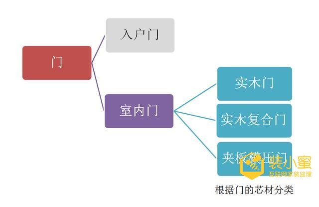

根据木门材质不同,家庭装修木门可以分为全实木门、实木复合门、免漆门、夹板模压空心门。
1、全实木门(原木门、纯实木门):原实木木门是以取材自森林的天然原木做门芯,然后经下料、刨光、开榫、打眼、雕刻、定型等工序科学加工而制成的。
2、实木复合门:门扇边框使用的是杉木或松木,中间填充蜂窝纸、密度板网格、桥洞力学板、实木等结构,面层基材使用中密度纤维板或穿孔刨花板,表面贴各种名贵实木木皮,经高温热压后制成,并用实木线条封边。质量都较轻,也不易变形、开裂材质与款式更加多样。
3、免漆门:和实木复合门较相似,主要是低档木料做龙骨框架,外用中密板或低密板表面用免漆PVC贴膜,价格便宜。
4、夹板模压空心门:以实木做框架,两面用装饰板粘压在框架上,经热压加工制成。价格更为经济实惠。由于门板内部是空心的,隔音效果和手感较差。
