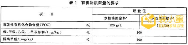

1、环保性
  乳胶漆是水性涂料,其环保只需要关注一项指标:TⅤOC(挥发性有机物综合),包括苯、甲苯、乙苯、游离甲醛等多种污染物。
  在国标GB18582-2008《室内装饰装修材料内墙涂料中有害物质限量》中,关于这些都有明确规定:
可让商家出具产品的环保检测报告,一般这些有害物质低于这些指标的乳胶漆都没大问题。
