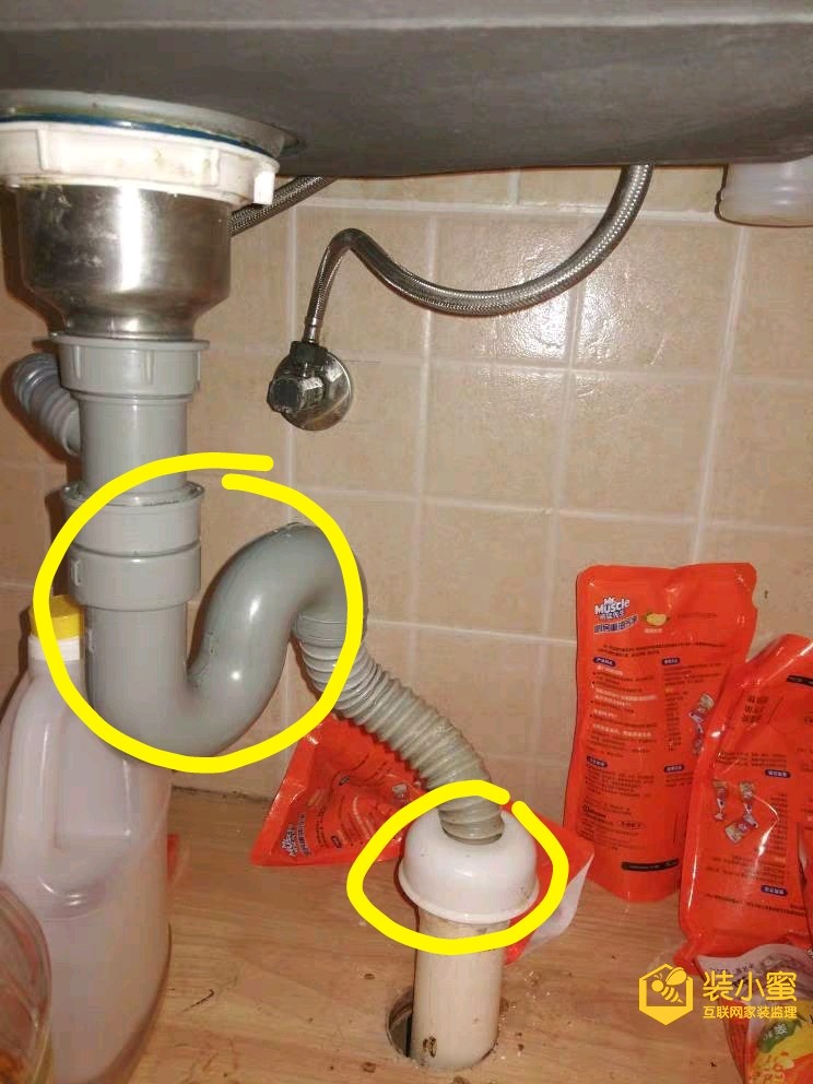

水池反味怎么办?
每次用水这个位置都反味,要怎么解决?
15 个回答
唐新春
排水管中间做个沉水弯,然后再排水管采用专门的防臭装置即可
远毅昕 - 监理工程师
手盆下水口返味,可以在网上购买防臭皮扣盖将下水口与下水管连接处封盖严密,再将下水软管弯曲成U型状来阻碍气味窜出;也可以直接购买自带反水弯的下水管进行安装。
刘必波 - 监理工程师
您家洗手盆下水没有存水弯,需要把下水管做个存水弯,下水软管和硬管结合部做好密封,就不会返臭了。
黄春华
台盆下方下水管换一根长一点的,中间搞一个沉水弯就可以有效止臭了
王建华
排水管道做存水弯,加装管道反味伐都可以解决反臭问题
闵超
您家这种情况应该是水池的下水管没有存水弯,可以换一套带存水弯的下水管,并且将下水软管和下水口做密封处理就不会返味了
占全坤 - 装小蜜监理

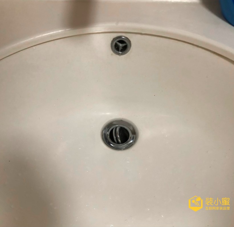

1您好!洗脸盆下水口反味有以下几个原因,一是原有下水管没有防臭功能。二是洗脸盆下水管没有s弯防臭功。三是洗脸盆下水管是一个翻板防臭功能,翻板可能没关严造成反味。四是洗脸盆下水管与原有下水口处没有封严,有缝隙也会反味。
2解决办法是把洗脸盆下水管做成S弯防臭功能,洗脸盆下水管与原有下水口位置需要打胶封严,避免反味。平时洗完脸后可以把翻板封严放点水里边也能起到防臭作用。
张明
台盆下面的软管,给它弯一个沉水弯就解决这个问题了
丁叮 - 监理工程师
您好,反味可能存在以下几个原因:
1 下水管与下水口无密封,需要使用密封胶密封好;
2 下水管无反水弯,增加反水弯,有存水后,气味不会像上反了。
3 水盆翻盖没有封实,这个作用不大,只要把上面两个问题解决了就可以了。
希望能够帮助您。
王红兵 - 北京监理部监理
可以买一个硅胶防臭管,套在pvc下水管上,然后再插上水池下水软管(原理跟止逆阀一样,用水时自动张开,不用时自动闭合),即可!您试试!希望能帮到您!
