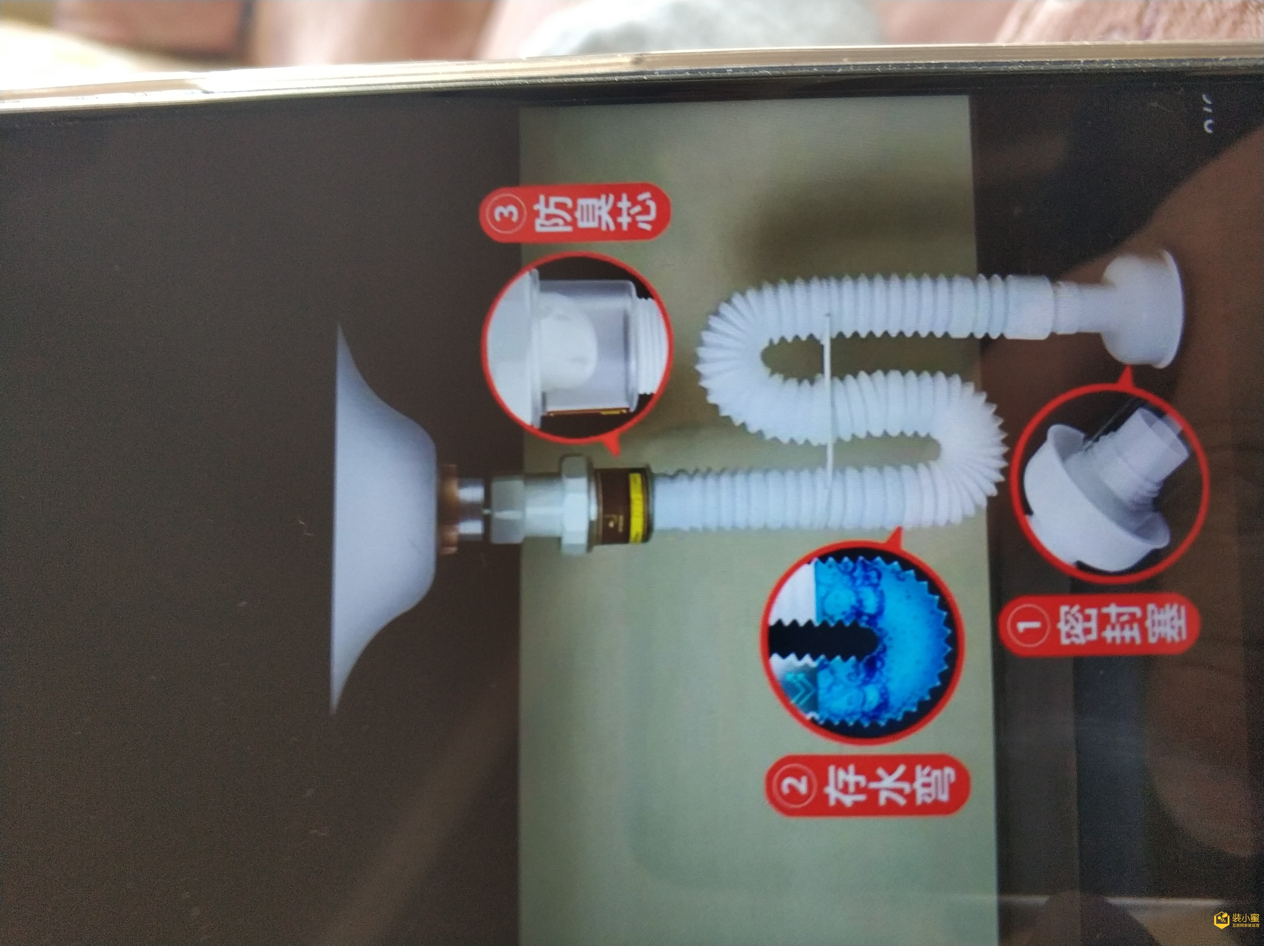

蔡志
attachments-2020-04-4y906FnA5e9566ad9370e.jpg您好,洗手盆返味的主要原因为原始洗手盆下水管没有具备防臭防返水功能的返水弯,而且洗手盆下水管与地面原始下水管对插时未完全封闭密封,才会导致返味情况发生。建议选购如图所示带有返水弯功能及管口对插具备密封胶塞功能的洗手盆下水系统,可有效阻挡返味。您可进行参考。
