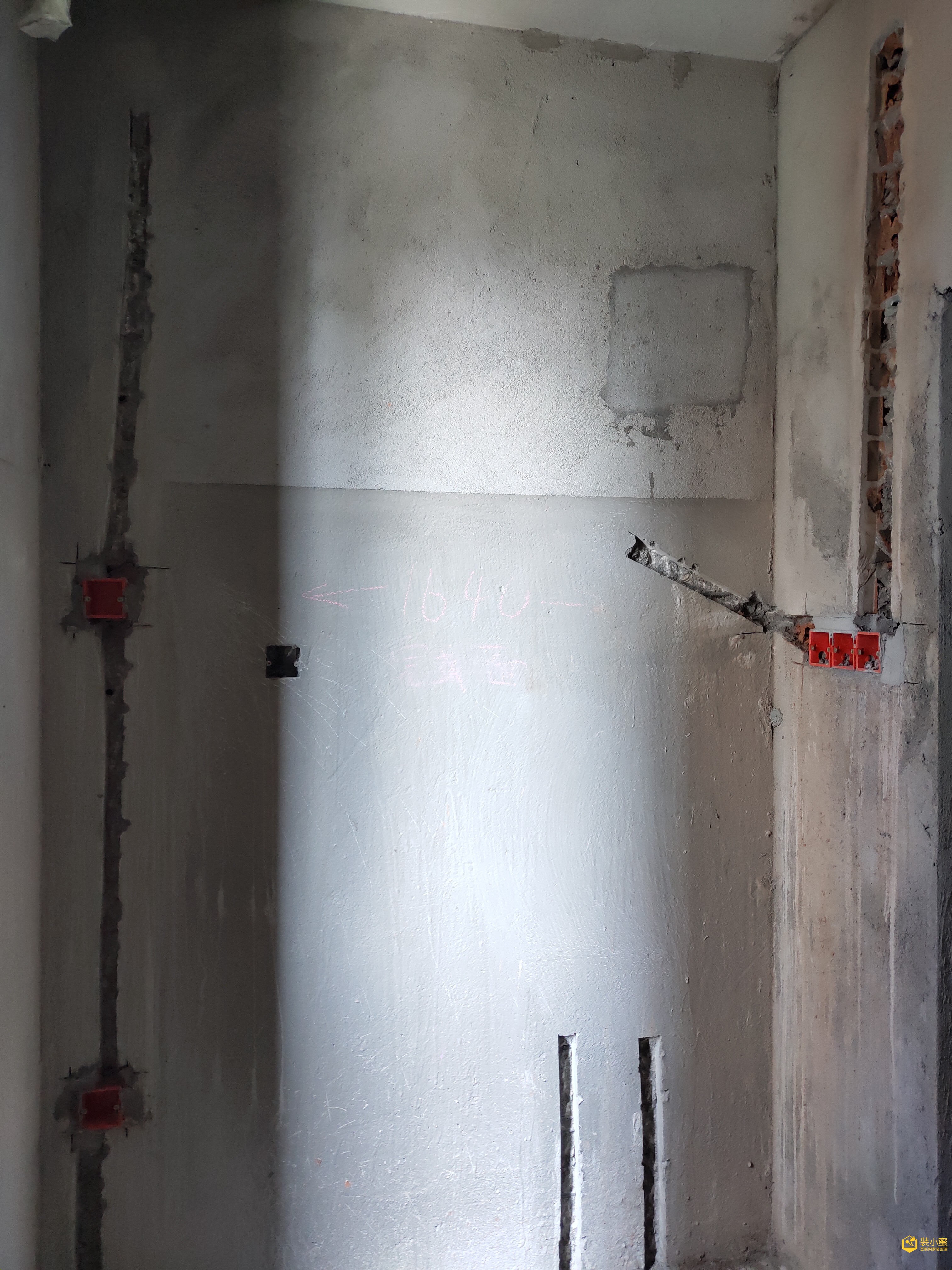

墙上做水电开槽可以斜着吗?会不会有什么问题?
像这样斜着开槽会有什么问题吗?如何解决?

您好!建议墙面开设竖槽,不要开斜槽,因为斜槽会影响墙体结构,而且后期在安装墙面装饰品的时候容易造成水电路的损伤。

        您好,水电开槽最好是横平竖直,,如果斜着没有规律开槽,对后期安装挂件,壁画开孔等有安全隐患。墙面建议不开横槽,开横槽对墙面结构有损伤,后期易裂缝。

你好!墙面斜向开槽、后期如果安装挂件没有参照物。容易打爆线管、责令施工方整改。墙面上开槽应横平竖直。尽量避免开设横槽、开设横槽易造成墙体裂缝、也破坏了墙体承重性(必要的地方控制在一米内)

您好,开槽的方向最好是横平竖直。这样斜着开槽后期安装挂件的时候容易打到线管里面。解决的方法是从顶面竖向开槽到指定的地点

您好,墙面开槽建议横平竖直,否则打孔容易造成安全隐患,而且容易破坏墙体的承重能力。
