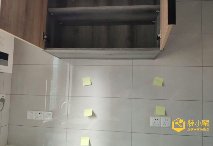

请问各位大神,这种瓷砖大面积空鼓该怎么办?
请各位大神帮忙看一下,这种空鼓情况可能是什么原因造成的?是否应该敲了瓷砖重做?除此之外还有没有更好的办法?请各位不吝赐教,谢谢!!
贴了标签便签的都是,有的贴不上就近贴在了门框上。基本都是一块区域中间段上下连着的好几块空鼓。

您好!墙面瓷砖大面积空鼓修补是修补不了的,这种情况还是要敲掉重新更换才行。
蔡新发 - 监理工程师
        您好,您是毛坯房还是二手房。
         如果是毛坯房,首先要看基层,粉刷水泥砂浆基层表面牢固,基层内部有空鼓,造成瓷砖检查有空鼓。
             如果是二手房装修,如果拆除时没有把老粉刷砂浆铲除干净,表面贴墙也有空鼓。
            现在您这个情况先要确认好是什么原因,具体修复表面处理没有用。
您好!这种情况的瓷砖空鼓,是不好修补的,因为即使把空鼓的砖修补处理了,可能会造成周边的瓷砖松动缺损。建议拆了重新铺贴,还需要检查墙面基层或抹灰层是否空鼓。
周松
您好,出现这种情况必须把墙砖切割拿掉,重新对墙面处理,验证是否是墙面空鼓,墙面空鼓先对墙面空鼓部分铲除,重修粉刷。重新铺贴瓷砖。
丁叮 - 监理工程师
您好,可能有以下几种原因:
1 基层空鼓及开裂。
2 粘接剂不配型,或者掺杂其他东西,水泥砂浆或者粘接剂过厚。
3 基层有浮灰。
4 工艺不符合要求,没刷背胶。
5 瓷砖泡水少。
空鼓锤检查墙砖,整体空鼓不超过5%,单片空鼓不超过15%,超出标准建议拆除重新铺,注意平整度和周围瓷砖振动导致空鼓。
