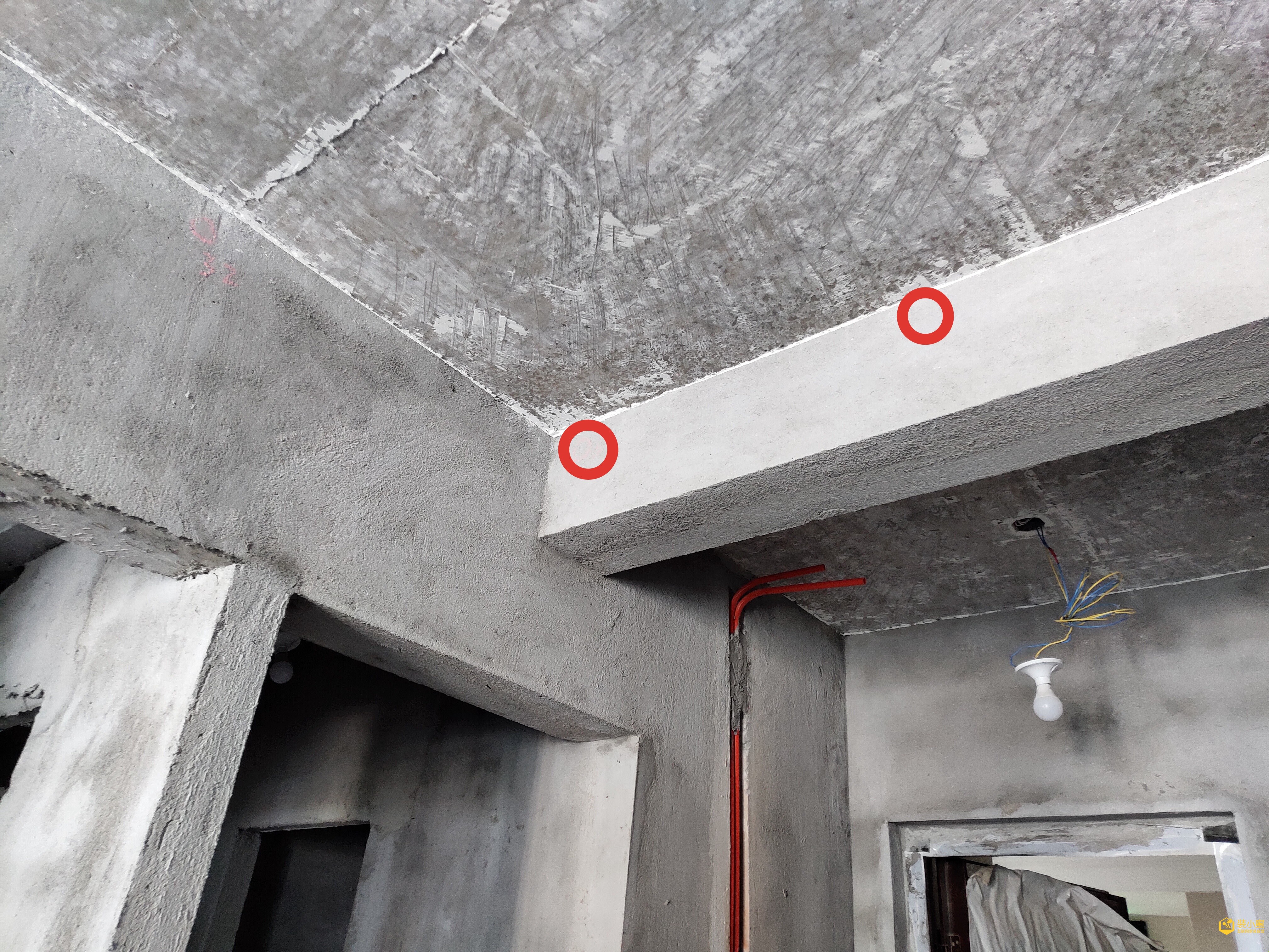

梁上取孔穿电管有问题吗?
在梁上打孔穿电管会不会有问题?像这个梁取孔位置是靠边还是靠中间比较好?
7 个回答
蔡东林 - 监理
在梁底往上7公分以上大洞可以的没有问题。梁底有主钢筋所以要让开。
李积承 - 监理部监理
最好是靠边上好点,正常穿线管没问题。
丁叮 - 监理工程师
您好,正常来说,梁边2cm到7cm是主筋位置,打孔需要避开该位置。
尽量打在梁的两侧且顶部,受力最小。
希望能够帮助到您,谢谢!
占全坤 - 装小蜜监理
梁上打孔走电线管,建议孔尽量不要打太大,打的时候可以测一下钢筋的位置,现在市场上有一种测金属的仪器,尽量避开钢筋打孔比较好,避免把钢筋打断了影响房屋结构。
周广春 - 监理
你好!梁上打孔,从梁底上十公分,梁的长度三分之一处,最佳,象你在图上标的中间一点好些。
蔡新发 - 监理工程师
         您好,梁上开孔穿线管,建议注意:梁底往上70mm内不能开孔,靠近墙的500mm内最好不开孔,靠墙的梁体有加密的付筋。
吴忠高
你好、梁上开洞需避开主筋、在梁底往上7公分以上可以开洞。
