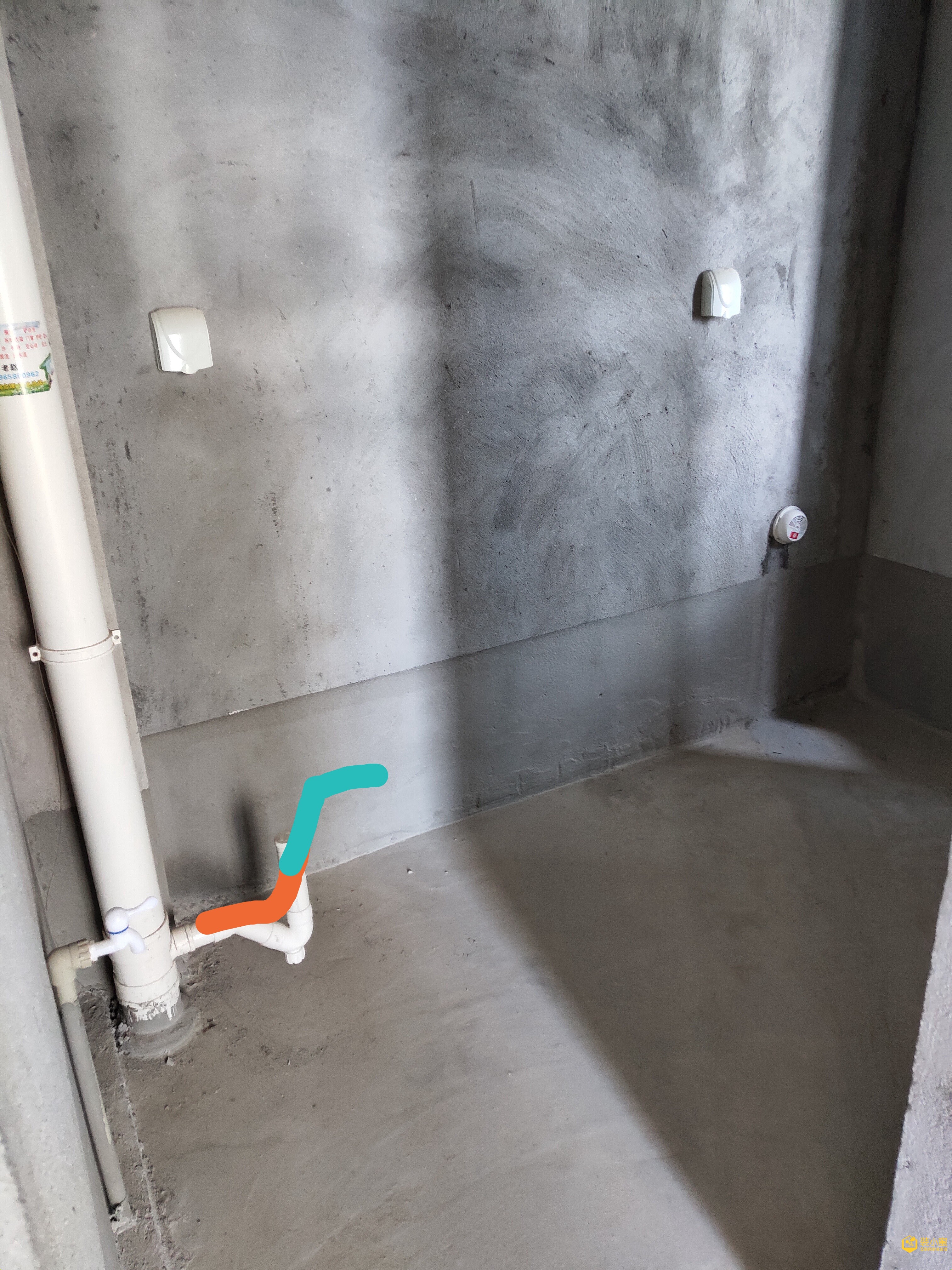

开发商预留的厨房排水管有点低,找平完可能检修口会贴地,怎么办?

1.可以在存水弯前增加两个半弯抬高存水弯检修口。
2.改主下水管排水口高度,改为110或75下水,这样后期不容易堵。当然水电工手艺要好。

         您好,建议这个存水弯不要,改成直通,在水槽的排水管装置存水弯。

你好!可以在110.变50的横管上用两个45度的半弯,抬高。即可。

前期施工时不用管他,可以先做墙面贴砖及其他施工,当需要贴地面砖的时候,再把那个横向的地方留好弯头接口距离(尽量多留)后锯掉,在橱柜安装前用两个或两个以上45度弯头给他变高,然后再制作存水弯,放在洗菜盆底下,水盆柜里即可。具体施工细节根据现场需求来调节。

是这样吗?
